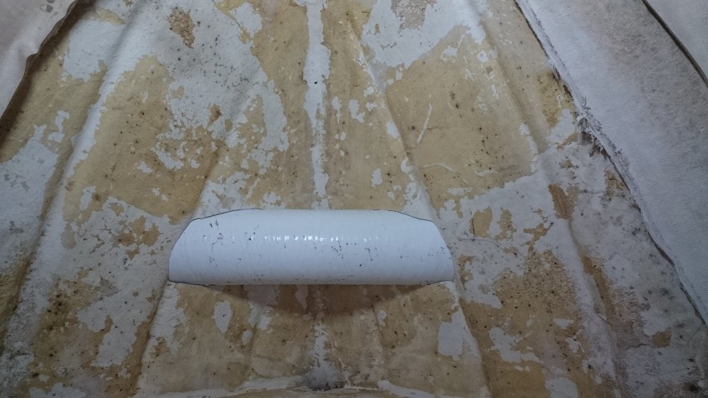

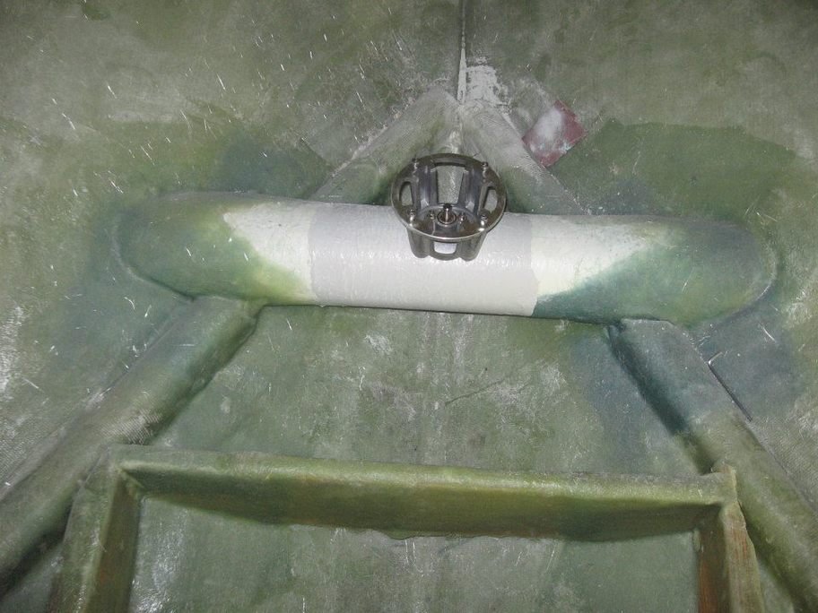

Knude Svart 13.August.2022 Link til dette innlegget Svart 13.August.2022 Støping av tuneller: Slip røret med grovt sandpapir (K40) Laminer minst 15 cm ut på skrog. På undersiden lar jeg laminatet møtes med overlapp. På den siden motor skal stå legges laminat ut til motor. 15 til 20 cm inn på motsatt side. Sitér dette innlegget Bygger 47 fot Trawler Yacht tegnet av Bruce Roberts Goodson Bygge 47 fot Trawler Yacht fra cd til ferdig båt Link to post
Knude Svart 13.August.2022 Link til dette innlegget Svart 13.August.2022 Dette røret er ca 120 cm langt Sitér dette innlegget Bygger 47 fot Trawler Yacht tegnet av Bruce Roberts Goodson Bygge 47 fot Trawler Yacht fra cd til ferdig båt Link to post

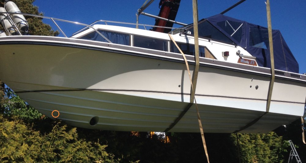

Teerex Svart 13.August.2022 Link til dette innlegget Svart 13.August.2022 (redigert) Knude skrev for 5 timer siden: Dette røret er ca 120 cm langt Min tunell blir bare ca 17-18 cm lang nede og drøyt 50 cm oppe (125 mm rør). Hvordan vil det fungere tro? Planen var å montere den så langt forut som mulig, men det ble kanskje vel langt forut Men for sent å snu iallefall. Bilde av samme båtmodell der jeg har tegnet inn min plassering sammenlignet med de som av ymse grunner har den mye lengre bak (bl.a. fordi det står en vanntank i baugen som jeg har fjernet). Redigert 13.August.2022 av Teerex (see edit history) Sitér dette innlegget Windy 27 CC/HT -84. 4,2 D-tronic 250 HK -98. Bravo 3X 1,81 20P. 30 knop (under evig reparasjon) Navette S540 -10 med Mercury F115 2,1 liter -15, 8 HK Tohatsu 2-takt -03 BSA A65L Lightning -69, Triumph Street Twin 900 -16 BMW X5 30d -13, Jeep Grand Cherokee 3,1TD -00, Audi 100 GL5E -78 Link to post
julietkilo Svart 13.August.2022 Emnestarter Link til dette innlegget Svart 13.August.2022 Så lenge du ikke har plastpest går det fint det @Teerex .... Regner med du bygger opp med spoilere foran røret, og da kan du trekke spoilerne litt langt bakover i underkant av røret slik at du får bittelitt lenger rør nede enn skrogformen tilsier. Sitér dette innlegget Link to post
