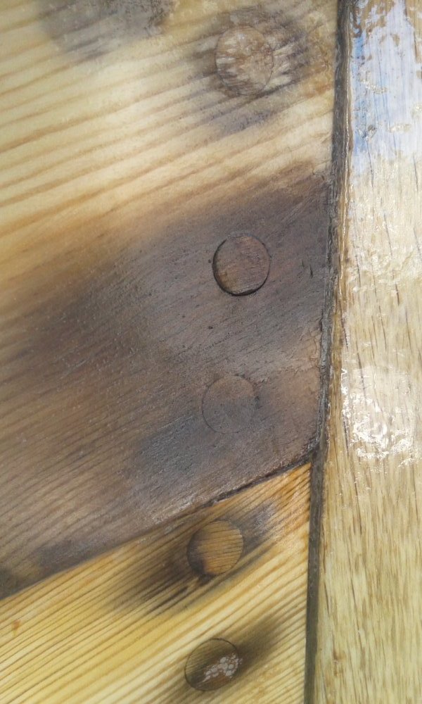

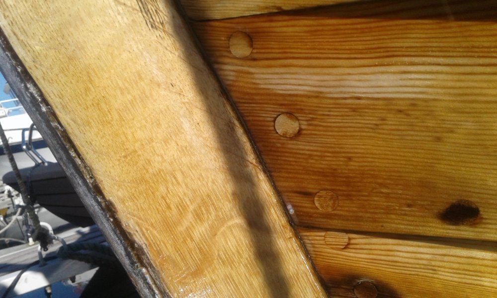

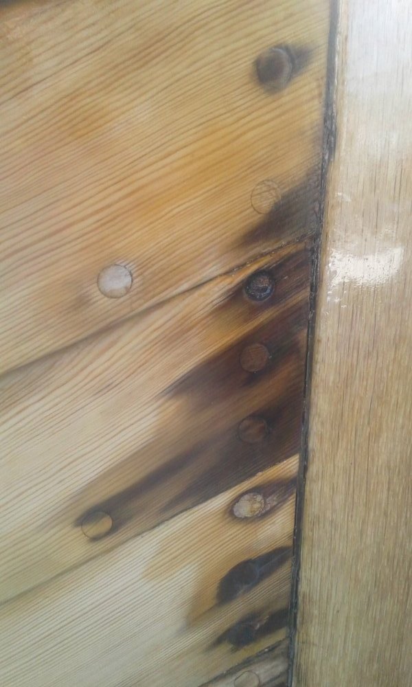

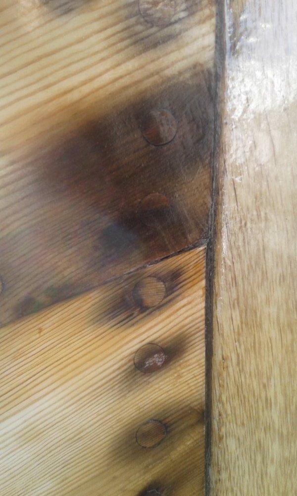

AMI Svart 31.August.2022 Emnestarter Link til dette innlegget Svart 31.August.2022 (redigert) Då har eg teke nokre (dårlege) bilete. På det øvste biletet her ser ein "problemet". Dette er frå styrbord side, der så og seie alle proppene er svarte, til dels med svarte felt rundt: Her er eit bilete frå babord side, på nokre bord der det igrunn ikkje ser så gale ut: Proppene har ein diameter på omlag 1/2". Generelt så er det heilt klart at dersom eg gjer meir skade enn nytte ved å skifte desse, så vil eg ikkje starte på dette prosjektet. Båten er likevel så fin at det er trasig om eg på sikt må kondemnere den fordi 5 cm i kvar ende av borda rotnar. Det kan likevel tenkjast at treverket her ikkje tapar seg på same måten som det hadde gjort under rekkestøttene, sidan rekkestøttene står på ei horisontal flate der vatnet i større grad vert liggjande. I stevnane vil eg tru brorparten av vatnet renn nedover. Redigert 31.August.2022 av AMI Misforstod biletfunksjonen (see edit history) Sitér dette innlegget Link to post
Lazyjack Svart 1.September.2022 Link til dette innlegget Svart 1.September.2022 (redigert) Jeg ser at veden er misfarget rundt spikerne men er det virkelig råte? Er det kun misfarging av treet kan det blekes med relativt godt resultat. Edit: Ser nå at du skriver at du har bleket tidligere og at problemet er større enn bare misfarging. Redigert 1.September.2022 av Lazyjack (see edit history) Sitér dette innlegget Link to post
Hulda Svart 1.September.2022 Link til dette innlegget Svart 1.September.2022 Jeg vil tro du vil gjøre mer skade enn gavn. Jern, uansett legering, vil gi 'lutråte'- tap av lignin og sortfarging. Dette er rett og slett naturens gang. Hvis du søker opp 'Tally Ho' på Youtube, og går gjrnnom de første videoene om gjennoppbygging av skroget, vil du se at de skyr jern som pesten. Det man kan bruke er (ekte) bronse eller av typen Admirality Bronze (som er en avsinkingsherdet messing). Uansett vil det være umulig å fjerne jernspikrene og rusten disse har avsatt i treverket. Tror du vil dra på deg en kostnad av uforholdsmessige proporsjoner. Sitér dette innlegget Link to post
AMI Svart 1.September.2022 Emnestarter Link til dette innlegget Svart 1.September.2022 13 hours ago, Lazyjack said: Jeg ser at veden er misfarget rundt spikerne men er det virkelig råte? Er det kun misfarging av treet kan det blekes med relativt godt resultat. Edit: Ser nå at du skriver at du har bleket tidligere og at problemet er større enn bare misfarging. Eg har ikkje inntrykk av at det er rote no, iallfall ikkje på ein slik måte at treverket er svekka. Erfaringane mine frå innfestinga til rekkestøttene gjer likevel at eg er svært redd for at det skal rotne på sikt. Båten er igrunn veldig fin for alderen, og eg har planar om å bevare den i mange år til. Bleiking kjem eg nok til å gjere, men eg er redd for å skrape her. Det kan sjå ut som det har vore skrapa mykje mange gongar, så eg trur ikkje eg bør skrape vekk meir treverk på enden av borda (proppene er svært tynne). 10 hours ago, Hulda said: Jeg vil tro du vil gjøre mer skade enn gavn. Jern, uansett legering, vil gi 'lutråte'- tap av lignin og sortfarging. Dette er rett og slett naturens gang. Hvis du søker opp 'Tally Ho' på Youtube, og går gjrnnom de første videoene om gjennoppbygging av skroget, vil du se at de skyr jern som pesten. Det man kan bruke er (ekte) bronse eller av typen Admirality Bronze (som er en avsinkingsherdet messing). Uansett vil det være umulig å fjerne jernspikrene og rusten disse har avsatt i treverket. Tror du vil dra på deg en kostnad av uforholdsmessige proporsjoner. Eg har grunn til å tru at første eigar hadde kjennskap til problema med kombinasjonen jarn og treverk, og difor ikkje ville ha jarnspikar då han fekk bygd båten. Takk for tipset om dei videoane. Det spørs om eg berre får halde fram som før då (pirke ut lause propper, prøve å banke vekk rust frå spikarhovuda, smørje med olje og lime inn nye propper). Fargen i seg sjølv gjer meg ikkje så mykje, og kommentarar som eg får frå andre i hamna om at stevnspikaren skjemmer ut ein elles fin båt skal eg nok kunne leve med. Eg er meir redd for om treverket vert sopass svekka at båten på sikt ikkje kan brukast? Er der nokon metode for å i det minste reduserer farta på lutråten? Korleis verkar dette under vasslinja? På gamlebåten har vi etter råd frå meir erfarne folk skrudd inn eindel skruar for å erstatte gåen kjølspikar langs kjølbordet. Der har eg likevel ikkje inntrykk av at sjølve treverket er øydelagt, skruane har godt hald. Når eg arbeidde med rekkestøttene på mine så var det mykje godt motsatt, treverket vart heilt øydelagt, men skruane var det mykje igjen av. Frykta mi er å oppleve det same som eg gjorde med rekkestøttene. Sitér dette innlegget Link to post
