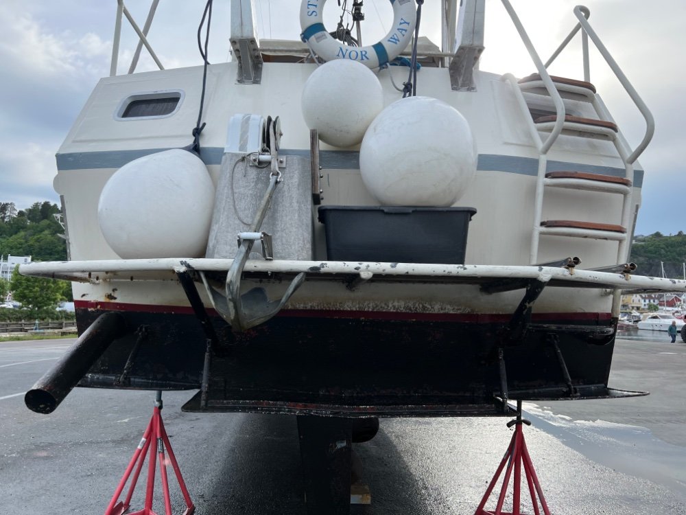

Ø.L Startet 4.September.2022 Link til dette innlegget Startet 4.September.2022 Har en motorbåt som er tverr i hekken med forlenget skrog i form av påsveisede "flaps". Opplever at med bølge inn bakfra er båten vanskelig å holde på stø kurs. Vil det bli bedre om jeg kapper av "flapsene" eller endrer hekkens skrogform? 46ft 20 tonn Marsjfart 7kn Sitér dette innlegget Link to post
ivar Svart 4.September.2022 Link til dette innlegget Svart 4.September.2022 Har du bilde av skroget? En kamerat av meg har en Osvik , som til tider var litt ustyrlig med sjøen på låringen , han fikk bygd på noen finner som visstnok reduserte problemet merkbart Sitér dette innlegget Lurøy / Svalbard. Båter: Gromling 15/60 Yamaha / Wesling 490 m/80 Yamaha / Yamarin 5940 m/ F115 Yamaha / Achilles LS4 (RIP) Aquaquick MS265 West Commando 270 m/ 4hk Yamaha Link to post
Sandebukta Svart 4.September.2022 Link til dette innlegget Svart 4.September.2022 Har samme situasjon med min stålbåt. Har tre stk trimplan bak og medsjøen tar godt tak og presser baugen ned. Mye ratting! Problemet vil sikkert bli mindre om du kapper, men du mister kanskje litt fart også? Sitér dette innlegget Askeladden 14, GH14, Huwa 26, Sagen 30, Joro stål 35, Beach craft 46 Link to post
dieselfan Svart 5.September.2022 Link til dette innlegget Svart 5.September.2022 Vurder å montere finner på flapsene. Det vil flytte båtens svingsenter noe bakover. Sitér dette innlegget Link to post
-morten- Svart 6.September.2022 Link til dette innlegget Svart 6.September.2022 Kansje ikke helt samenlignbart, men prinsippet blir det samme. Når jeg var i Marinen på MTB hadde vi justerbare trimflaps på hele hekken. når det var tung sjø bakfra var det enorm giring pga ekstremt smalt skrog og spiss baug. siste meterne på hekken var flat med en liten styrekjøl, så det var relativt mye bæring i hekken. Vi justerte flapsene helt opp i slike situasjoner og det hjalp en god del på giringa. Jeg ville tatt kostnaden på å montert sikkelige justerbare flaps på slike båttyper som er halvplanere eller fortregningsskrog. faste flaps hjelper kun i gitte situasjoner Sitér dette innlegget Båtgal og Hondafan: Askeladden,Honda Civic Sport, Honda TRX400,Honda CBR 600RR, Honda Kantklipper, Subaru xv Link to post
