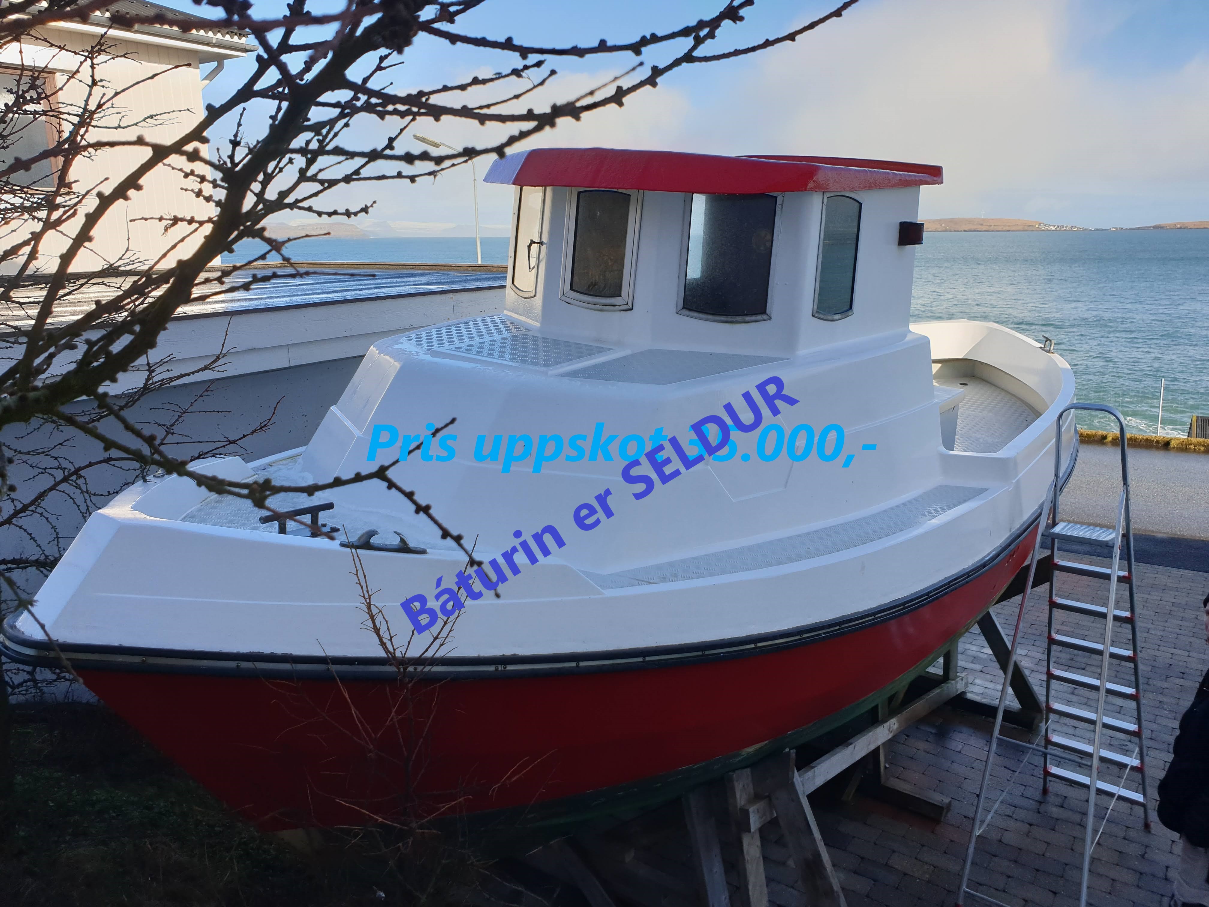

Er det noen som vet hvilken plastsjark dette er?
Ting Tong
Tja, det kan være alt mulig. Ser ut som et 70-tallsbygg i stilen, den gang ble det bygget mye i naust og skur rundt om kring, i tillegg til de mer kjente, store (som Viksund). Om du har noen mål, lengde og bredde først og fremst, er det nok lettere å sile:smiley:
Enig i at skroget kan minne om Viksund, da tenker jeg føst og fremst på den tidlige 25. Turversjonen het Sabb Cruiser.
Tipper det er skroget til Viksund Goldfish 31. Det er et av de mest produserte skrogene i Norge, med 4000-5000 produserte skrog. En liten andel gikk til lystbåter og motorseilere, resten til sjarker i alle fasonger i Norge, Island, Grønland og Afrika.
Du kjenner lett igjen skroget under vannlinja, langkjølet og stikker 1,3m pluss/minus avhengig av ballast.
Har du et bilde av båten på land?
31 fot skroget til Viksund er 33 fot fra stevn til akter, og 31 fot i vannlinja, samt 320cm bredt.
