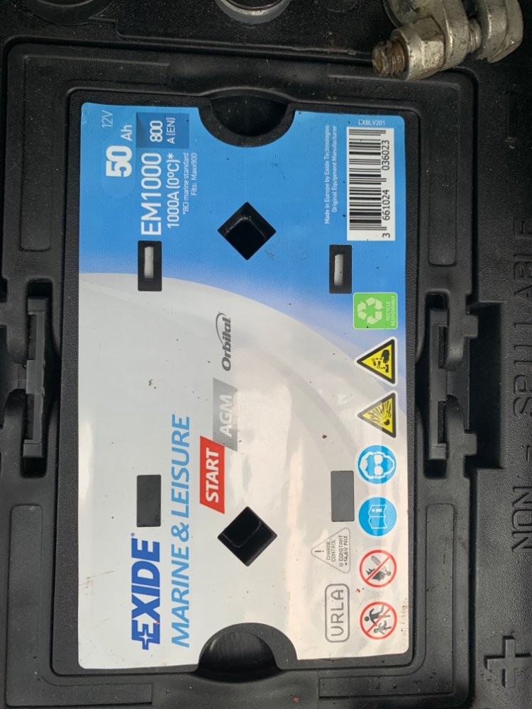

Kjenner ikke til E-Tec, men det første eg ville sjekket her var batteriet.
Disse motorene har jo ein del elektronikk som er sensitivt på strøm, så vis batteriet er dårlig så vil ein kunne oppleve det du forteller om..

Vet ikke hva slags batteri du har, men jeg fikk streng beskjed når jeg kjøpte min motor at jeg måtte ha et batteri med kaldstart effekt på minimum CCA750. Jeg antar at dette ikke nødvendigvis bare er pga. kaldstarter, men også for å skjerme motoren for spenningsfall når andre forbrukere startes.

Hei, takk for gode innspill. Har et exide startbatteri som er ganske nytt. Ser at det har bare 50Ah, men startstrømmen er ganske høy. Ble anbefalt dette når eg skulle kjøpe nytt.

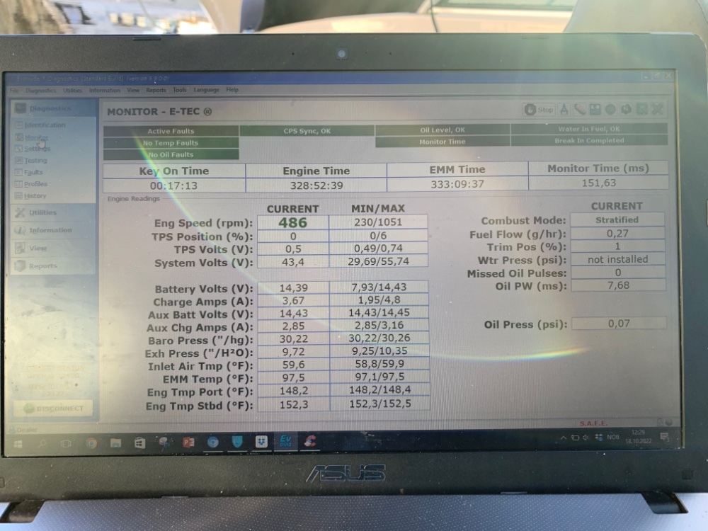

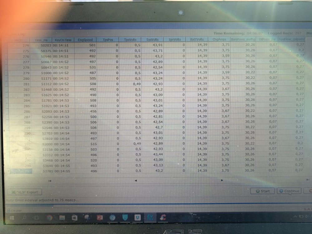

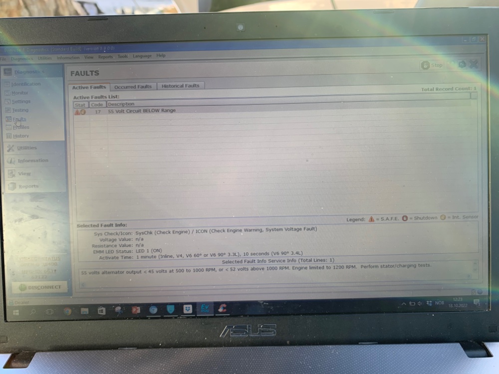

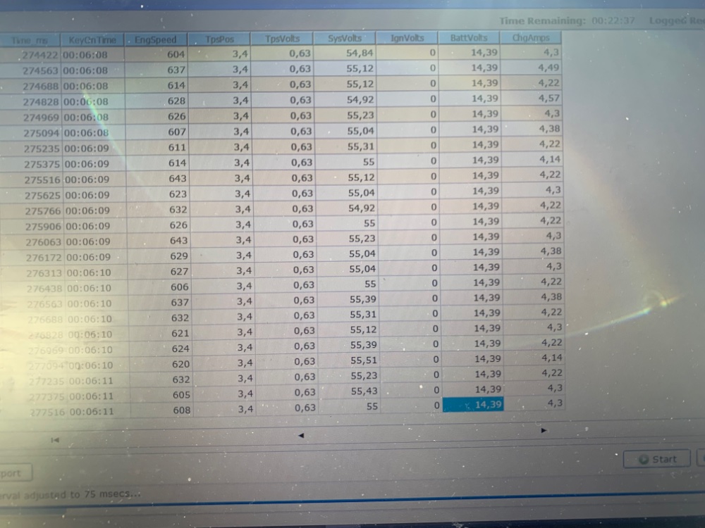

Hei, har da prøvd med diagnoseverktøy og ser at jeg får feilkode 17 som er 55v circuit below range. Når motor går på tomgang viser den ca.40V ved 500rpm. Øker er rpm til ca.700 går den opp til 55V. Kan det da være feil med magnetene på svinghjul eller er det naturlig at ladekretsen varierer mellom 30-55V

Hvis ladespenningen dropper under en viss verdi over en fastsatt periode, går motoren i safemode og man opplever det som «fusking» hvor den ikke tenner på alle sylindre. Husker ikke nå, men mener det står en forklaring i manualen. Var under 40V i mer enn 20 sekunder eller noe sånt. Meget lett for å stoppe da tomgangen blir lavere siden den ikke går rent. Akkurat samme som skjedde på min 115hk når magnetene hadde løsnet og forskjøvet seg. Hvis man stopper motoren og starter igjen vil den gjerne gå fint fram til spenningen synker for lenge igjen. Hvis man starter og kjører på høyere turtall kan det gå bra en periode fordi systemet går fort nok ril å produsere 55v, men så kjører man litt på tomgang og så er feilen der igjen. Etter at jeg fikset svinghjulet var det som å få ny motor. Startet nesten bare man så hardt på den, og kjempefin gange på tomgang. Kostet meg en lørdag med skruing, en pakke lochtite epoxy fra Clas Ohlson og en boks svart lakk fra Biltema.
