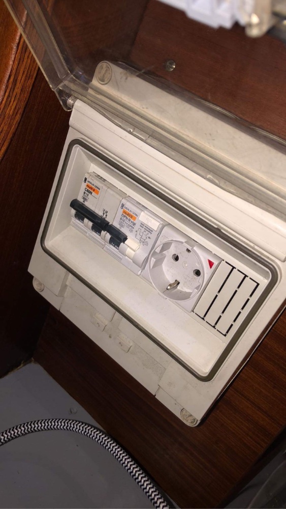

dieseldinosaur Startet 1.Desember.2022 Link til dette innlegget Startet 1.Desember.2022 Hei! Jeg har et sikringsskap for landstrømsanlegget som har begynt å lage en summelyd. Denne øker i styrke i takt med hvor høyt strømforbruk jeg har samtidig. Hvis man banker borti skapet forsvinner eller endrer lyden seg - men dette er ikke en langvarig løsning :) Jeg har kjent litt rundt på bryterne utenfra og ingenting virker varmt - men det føles litt ut noe bak ligger og vibrerer. En venn mente at dette mest sannsynlig bare var snakk om å skru av strømmen, også stramme noen skruer på bryterne - i mitt tilfelle ligger disse skjult under dekselet her - men før jeg begynner å fundere i denne retningen så lurer jeg på om noen andre har noe lurt her på hva det kan være eller hvordan man bør gå frem? Det er sikkert ikke det mest farlige å prøve så lenge alt av strøm er koblet av - men jeg synes det er litt ekkelt å rote med strøm… Er det ellers noen som vet om elektrikere i båtverdenen rundt omkring Kristiansand? Sitér dette innlegget Link to post
Lazyjack Svart 1.Desember.2022 Link til dette innlegget Svart 1.Desember.2022 (redigert) Din venn har rett, dette er "brum" fra 50 Hz vekselspenning som er det nettleverandøren leverer deg. Kople fra og stram over alle skruer og koblinger. De skal strammes godt til! Det er ikke noe som heter gammel strøm så det er helt ufarlig å jobbe når du har tatt ut landstrømskabelen. Er du ike bekvem med det så spør en venn som fusker litt i faget eller en elektriker. Det kan også tenkes at det er en sikring eller jordfeilbryter som lager lyden og som må byttes. Redigert 1.Desember.2022 av Lazyjack (see edit history) Sitér dette innlegget Link to post
Havelle Svart 1.Desember.2022 Link til dette innlegget Svart 1.Desember.2022 Enig. Men @Lazyjack, mulig jeg er oversforsiktig, man er vel ikke sikker på at det ikke er noe som kan fungere som en primitiv kondensator? Er vel kanskje ikke farlig, men kan være en overraskelse. For å være helt på den sikre siden foreslår jeg at du kobler ett eller annet til strømuttaket du har ved sikringene og skrur det på (feks en varmeovn, vifte eller lignende) @dieseldinosaur. Da er du i alle fall sikker. Bare stram til da. Sitér dette innlegget Link to post
Lazyjack Svart 1.Desember.2022 Link til dette innlegget Svart 1.Desember.2022 Hva slag komponent er det i så fall du tenker på? En el-tavle som TS viser inneholder like lite aktive komponenter som sikringsskapet ditt hjemme. Sitér dette innlegget Link to post
Maika Svart 1.Desember.2022 Link til dette innlegget Svart 1.Desember.2022 Tipper @Havelle tenker på en Multipluss e.l. Sitér dette innlegget Link to post
E27 Svart 4.Desember.2022 Link til dette innlegget Svart 4.Desember.2022 Som andre allerede har nevnt: Ja noe kan ha løsnet eventuelt kan lyden komme innefra en av automatsikringene. De inneholder jo elektromagnetiske spoler for kortslutningsvernet. Ellers, ut fra bildet, ser ut at: Til venstre er en automatsikring to faser. I midten en jordfeilautomat en fase + Nøytral. Lysere i fargen så har antakelig vært utskiftet. Når du får med en elektrofagperson ombord, kan det være en ide å få planlagt en rasjonell utbedring basert på: - Er det bare en kurs i båten, slik at den nå har både jordfeilvernet + vanlig automatsikring. Gjetter dette er mest sannsynlig. - Eller er det to kurser. Håper dette ikke gjør tråden for komplisert. Sitér dette innlegget Link to post

dieseldinosaur Svart 11.Desember.2022 Emnestarter Link til dette innlegget Svart 11.Desember.2022 Ok! Takk for alle svar dere :) Da er det kanskje greit å få inn elektriker ? Sitér dette innlegget Link to post

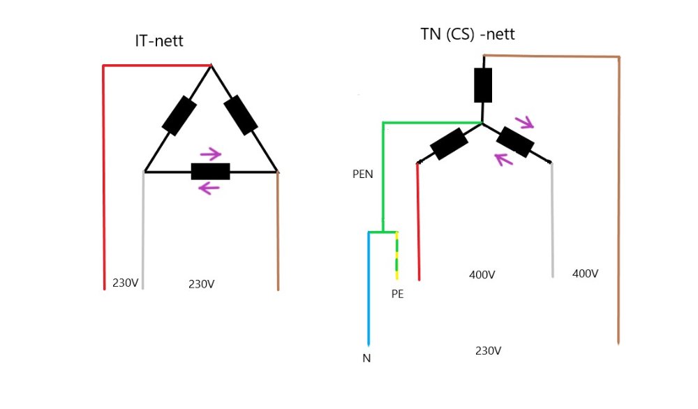

mateco Svart 14.Desember.2022 Link til dette innlegget Svart 14.Desember.2022 Jeg forsøker med en forklaring slik jeg forstår IT og TN nett! I et IT-nett så er sekundærsiden på tilførselstrafo koblet i trekant mens den i et TN nett er koblet i stjerne. Spenning mellom fasene i et IT nett vil være 230V mens det i et TN nett vil være 400V. I et IT nett så tas 230V mellom to fasekoblinger, altså utfra ett viklingssett av 3. De øvrige 2 viklingssettene har ingen innvirkning på uttaket da de 3 viklingssettene er koblet i trekant. I et TN nett så er viklingene koblet i stjerne. For å ta ut 230V her så må denne tas ut mellom den ene viklingen og Nøytral punket i stjernekoblingen. Har forsøkt meg med en skisse som jeg håper gir litt mening: Felles for begge systemene er at det er kun den ene viklingen som blir belastet. Om det gjelder generator eller transformator så er det koblingen av statorviklingen, evt. sekundærsiden på en trafo, som avgjør videre koblingsmønster! De lilla pilene er ment å illustrere pulsene/frekvensen på den den aktive viklingen som blir "tappet" Sitér dette innlegget Jo mere man lærer jo mere kunnskap får man om hva man ikke vet !! Link to post
