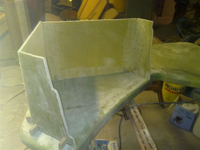

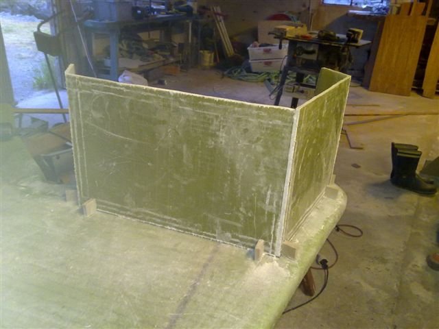

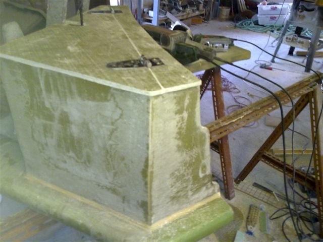

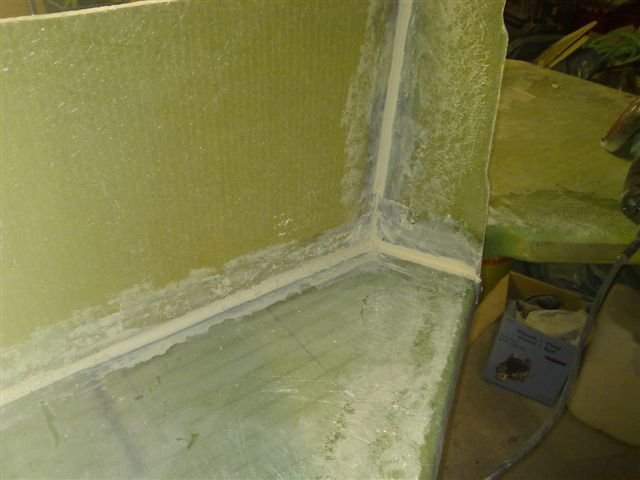

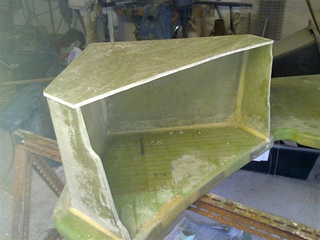

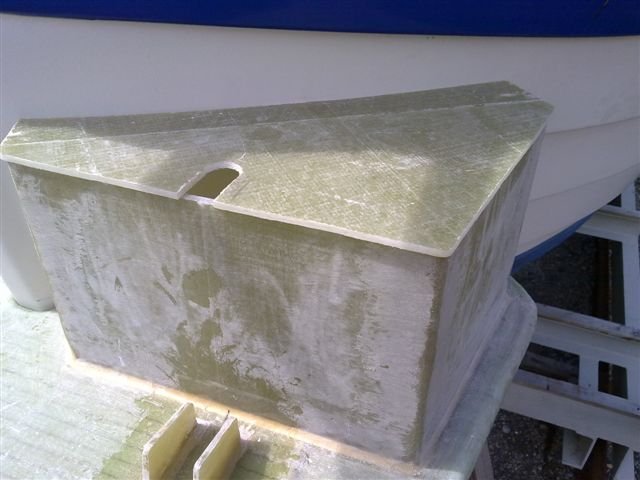

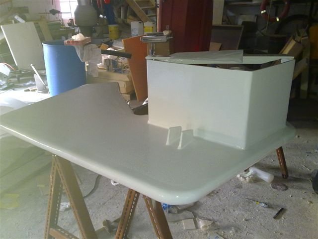

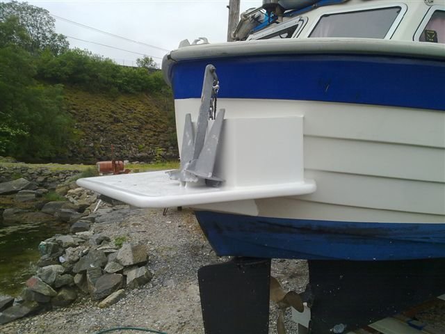

Fiks Svart 8.Januar.2023 Link til dette innlegget Svart 8.Januar.2023 Her er et eksempel på dreggkasse bygget opp av enkeltlaminatplater som er sparklet, pusset og malt med polyurethanlakk. Denne er bygget direkte på badeplattformen, men i ditt tilfelle kan du bygge opp kassen fra bunnplaten. Enkeltlaminat støpes enkelt i ønsket tykkelse på et vokset forskalingsflak. Eksempel på støping av enkeltlaminat Oppstilling av plater, holdes sammen med smeltelim. Oppstilling av kasse Sparkling av hulkiler før remsing av hjørner. Utvendige hjørner avrundes før remsing. Ferdig remset og grovslipt Ferdig remset og grovslipt, tilpassing av lokk. Fintilpassing på båten Sparkling og finpussing Maling med poyurethanlakk Badeplattform med dreggkasse montert på båten Sitér dette innlegget Link to post
Biam1 Svart 8.Januar.2023 Emnestarter Link til dette innlegget Svart 8.Januar.2023 Takk Fiks! Det var jo også virkelig en ok måte å gjøre det på ? hvor mange lag med duk? Sitér dette innlegget Link to post

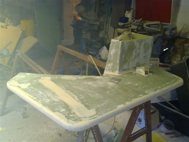

Fortego Svart 10.Januar.2023 Link til dette innlegget Svart 10.Januar.2023 Jeg lagde noe lignende til en bekjent en gang. Liten styrekonsoll til sjark. Støpte plater med gelcoatfinish på en glatt flate (baderomsplate i mitt tilfelle). Kappet disse til, limte sammen fra utsiden med limpistol. Støpte så først et lag som jeg lot herde på innsiden først. Støper du flere (3-4) lag med en gang vil krymp i herdeprosessen gjøre at platene vrir seg noe. Så tre lag til på innsiden. Skrapte vekk smeltelimet, slipte avrundinger, et par lag gelcoat før avslutning med topcoat. Slipte og polerte opp. Så ut som rett fra form. Tidsforbruk: Mindre enn fire timer. (Har mye erfaring...) Med såpass små flater går denne metoden greit. Med større flater er det greit å planlegge litt og støpe platebitene i sandwich men avslutte kantene på platene i enkeltlaminat. Dette forutsetter gjerne at man lager en mal i papp eller lignende først og skjærer til kjernemateriale noen cm mindre enn platedelene rundt hele. Da slipper man problemet med vridning. Komodo gjorde vel dette også på sin Draco. Hos meg tror jeg bildene har forsvunnet fra tråden av ene eller annen grunn... Sitér dette innlegget https://baatplassen.no/i/topic/107732-viking-conquest-på-nye-tokt/ Link to post
