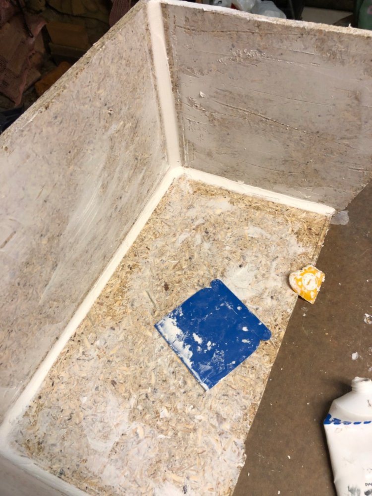

En annen variant kan være å bruke gulvspon til å lage ei kasse, sparkle opp alle radier med vanlig standard polyesterbasert sparkel (radie omtrent som en bruskork), og lime gråpapir på alle plane flater. Bruk trelim tynnet ut med litt vann og pensle platene. Må bare passe på at dette ikke er så fuktig at gråpapiret skrukker seg. Når dette skal avformes vil det henge litt i sparklingen i hjørnene, så disse bør få litt voks før gelcoat. Når forma brekkes fra hverandre blir det ikke noe problem å få dette løs, og det blir en grei jobb med å slipe over flatene og polere opp. Gråpapir er helt kompatibelt med polyester og gelcoat, så det blir ikke noe problem med plast som skrukker seg, eller hjørner av tape som løsner og kommer inn i støpen (been there, done that :rolleyes:). Dette er kanskje den billigste og raskeste løsningen.
