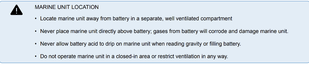

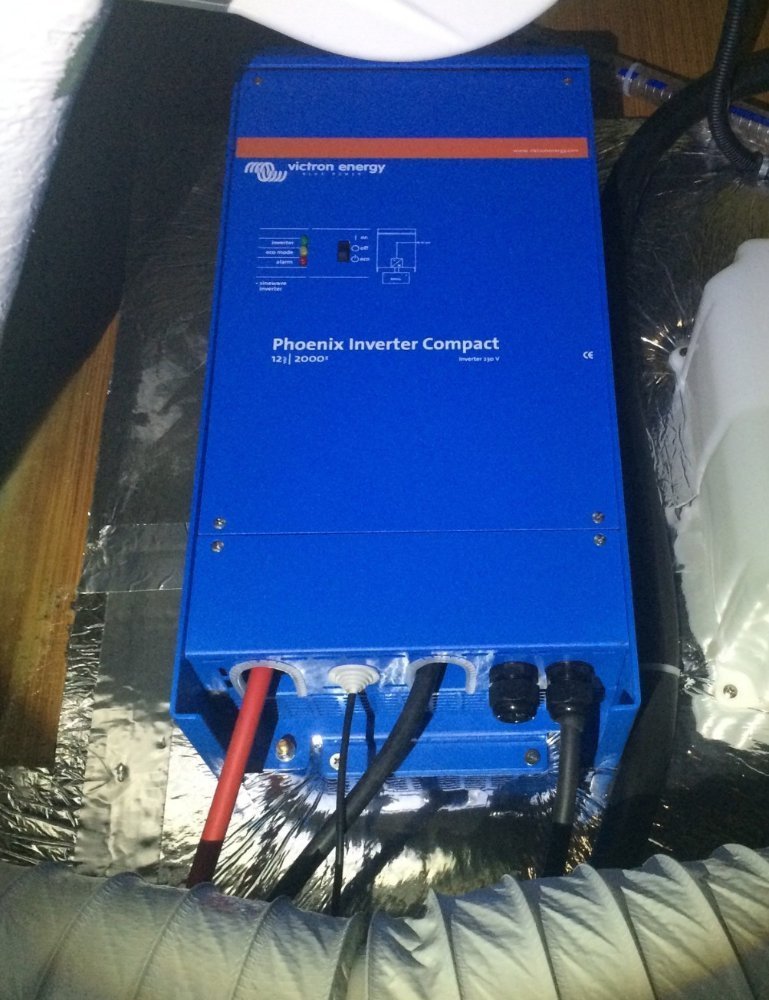

dennrick Svart 19.August Link til dette innlegget Svart 19.August 19 hours ago, Blouberg said: Håper det er greit å låne denne tråde. Har planer om å fortsette rydding / oppgradering av det elektriske i båten, en Bavaria 32 motorbåt. Planen er å erstatte lader og inverter med en Multiplus, 12/3000 eller 12/2000 litt avhengig av monterings løsninger og plass. Slik det er nå er lader og inverter installert bak veggen i stikk kabin. En løsning jeg ikke liker grunnet sikkerhet, støy og adkomst. Har noen har plassert Multiplus i motorrommet på motorbåt? Fordelen er jo nærhet til batterier, men ser samtidig at det i manualen står at den skal monteres i rom adskilt fra batteriene. I motorrommet er det 2 blybatterier og 2 lithium, alle i gasstett utførelse. I motorbåten vår (39HT), så monterte servicesjefen til Bavaria en inverter for oss. Se bilde under. Det ble i motorrommet, på skottet mot midtkabinen. Vi hadde da 2xstart (bly) og 2x350Ah AGM batterier der. Det jeg lærte på multiplus tråden min er at den jordingskabelen som Bavaria monterte på inverteren nok er for liten. Minste størrrelse på den skal vel være ikke mer enn en strørrelse mindre enn DC kablene mellom batteribanken og inverteren. I seilbåten / multiplus tråden min, så blir jording av chassis minimum 50 mm2 gul/grønn kabel. Etterhvert ble AGM erstattet med 3x200 Ah lithium av et firma som het CH Marine (nå konk). Da ble det også satt inn en ny Victron lader (IP43) rett ved siden av forbruksbanken. Sitér dette innlegget Skipsplast 605 | Bavaria 300 Sport | Uttern D66 | Bavaria 28 Sport | Bavaria 39 HT Sport + Grand RIB 380 | Grand RIB 650 Golden Line 200HK | Bavaria 42 Vision (Båtplass på Tjøme) Link to post
Blouberg Svart 19.August Link til dette innlegget Svart 19.August dennrick skrev for 2 timer siden: Se bilde under. Det ble i motorrommet, på skottet mot midtkabinen Det er en mulig plassering hos oss også. Ser også på om det er lettere å sette den horisontalt. Multiplus er jo mer enn 50 Cm høy. Sitér dette innlegget Yamarin 68DC, Bavaria 32 Sport, Mercury Dynamic 280. Holder til i Oslofjorden, AMY:LL3459 MMSI:259014460 Tukler med litt av hvert, legger i blant ut noen ymse videoer her Insta:@anderfrode Link to post
