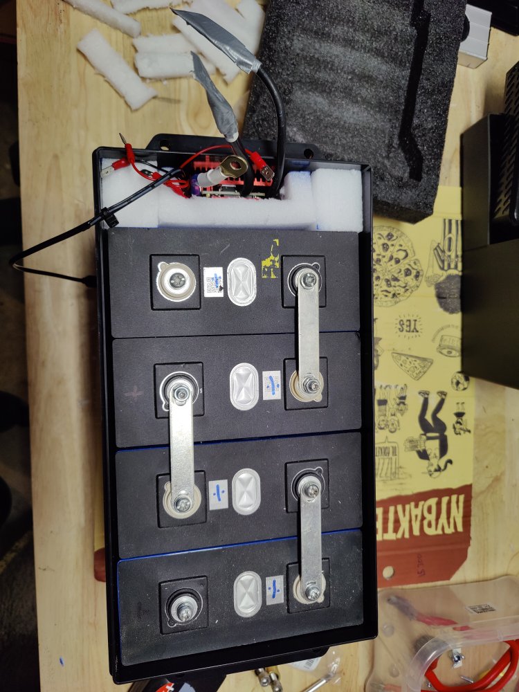

Okkaby Svart 29.Januar.2023 Link til dette innlegget Svart 29.Januar.2023 Her @Komodo Brukte noe skum greier fra emballasjen til noe jeg ikke husker hva var. mangler så klart verktøy, da det ligger i båten oppe i Stavanger. Så får vente med monteri g av ledninger til neste helg. Men passet bra til bms i enden på kassa. Sitér dette innlegget Link to post
Komodo Svart 29.Januar.2023 Link til dette innlegget Svart 29.Januar.2023 Takk for svar @Okkaby Kassene ser veldig greie ut, men de passer nok ikke til mitt formål. Jeg skal ha 8 celler og en BMS, og ser for meg at alt bør være i ei kasse. BMSen min er også så stor at den ikke kan plasseres slik du har gjort. Så jeg går nok for å lage en kasse selv, men uansett interessant å se hvordan det kan gjøres. Dette blir jo en pen og snerten løsning som sikkert vil passe for de fleste Sitér dette innlegget Draco 20 blir jolle Skroggjennomføringer og materialkvalitet DIY Badeplattform DIY Anker i syrefast Link to post
Okkaby Svart 29.Januar.2023 Link til dette innlegget Svart 29.Januar.2023 Komodo skrev 7 minutter siden: Takk for svar @Okkaby Kassene ser veldig greie ut, men de passer nok ikke til mitt formål. Jeg skal ha 8 celler og en BMS, og ser for meg at alt bør være i ei kasse. BMSen min er også så stor at den ikke kan plasseres slik du har gjort. Så jeg går nok for å lage en kasse selv, men uansett interessant å se hvordan det kan gjøres. Dette blir jo en pen og snerten løsning som sikkert vil passe for de fleste Ja til 8 celler må du ha noe med mer plass. Ja var liksom bedre å få det i en litt finere kasse, som også er litt mer kompakt. Får bygge det ferdig neste helg når jeg er hjemme igjen. Så ned å montere i båten å ta det andre hjem for å flytte celler over i kasse nr 2. Så ser jeg for meg å kunne ligge ganske så lenge uten landstrøm i sommer med 272+280ah om jeg forviller meg i uthavn. Sitér dette innlegget Link to post

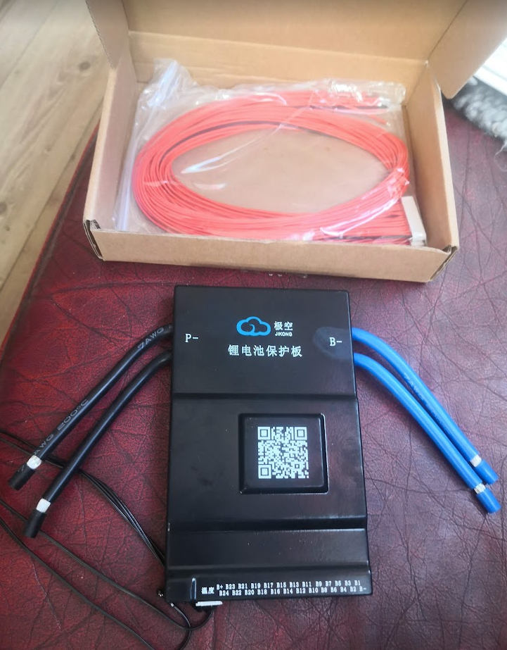

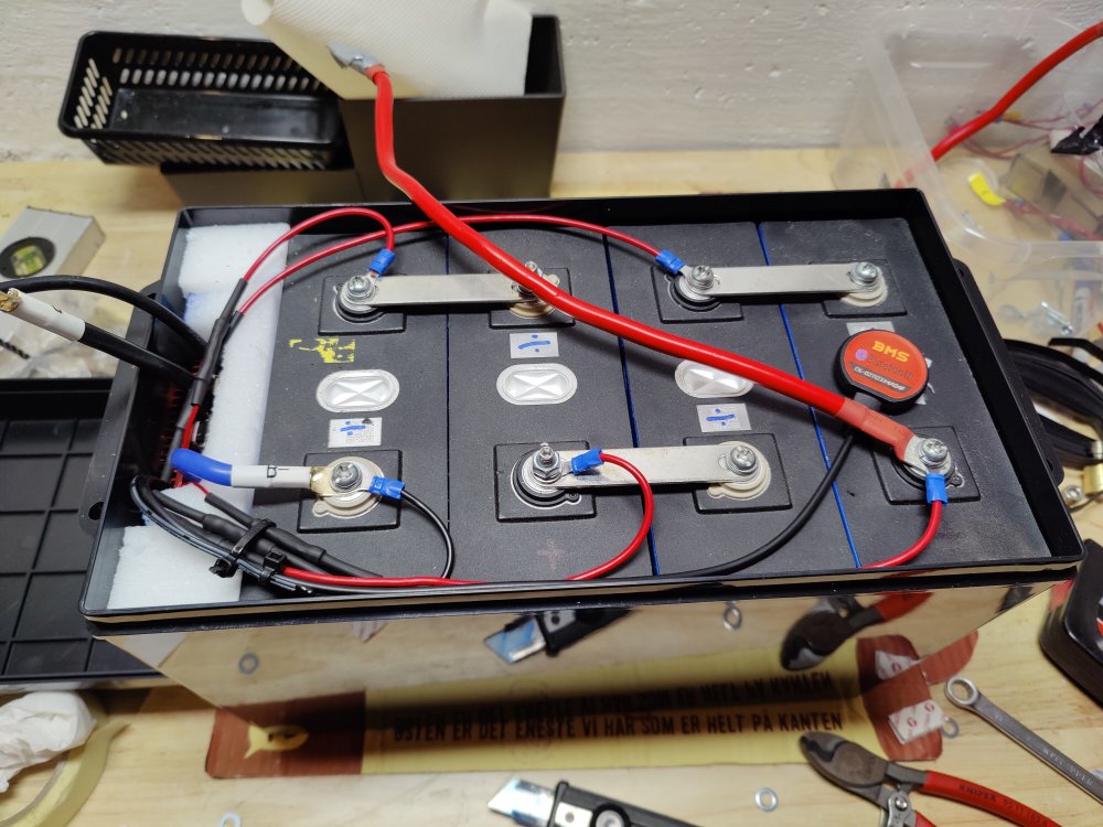

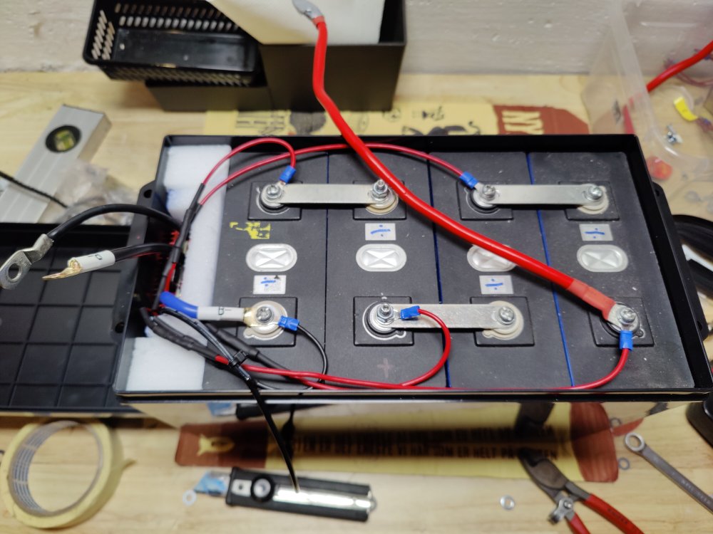

Okkaby Svart 4.Februar.2023 Link til dette innlegget Svart 4.Februar.2023 Da er kassa samlet. Men som fryktet får jeg ikke gang i BMS. Hadde problemer med denne tidligere også Så lure på om noen ligger inne med en bms på 100-120ah som de ikke trenger? Dette fpr å slippe 4-8 ukers ventetid fra kina fatter. Vet Nordic har bms på lager. Men disse er veldig store. Så blir noe trangt i kassa med deres. Så en nye Daly hadde vært bedre. @DreufLigger du inne med noen ekstra bms? Sitér dette innlegget Link to post
Okkaby Svart 4.Februar.2023 Link til dette innlegget Svart 4.Februar.2023 Glemte bilde Ledninger til lokk ble koblet etter bilde. Sitér dette innlegget Link to post

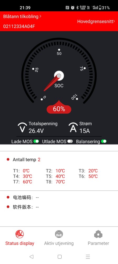

Okkaby Svart 4.Februar.2023 Link til dette innlegget Svart 4.Februar.2023 @Dreuf Fikk gang i bms nå, etter å ha plugget ut sense ledniner å koblet på igjen. Men bms har klikket. Viser 26,4V å på polene viser multimeter 14,6V. Så må nok ha nye bms. Kommer ikke inn på noen innstillinger heller. Sitér dette innlegget Link to post

Okkaby Svart 5.Februar.2023 Link til dette innlegget Svart 5.Februar.2023 SveinHa skrev 3 minutter siden: Jeg har liggende en ubrukt 200A JK BMS som reservedel om du trenger den. Er det samme typen som Nordic selger? Hva mål har den evt? For ser ut for at den fra Nordic er ganske så store for å passe ned i kassa. Så må evt dobbelt sjekke om det går å ha den i kassa. Sitér dette innlegget Link to post
SveinHa Svart 5.Februar.2023 Link til dette innlegget Svart 5.Februar.2023 Okkaby skrev 21 minutter siden: Hva mål har den evt? LxBxH: 165x101x17mm Sitér dette innlegget Vaksinehistorie, forelesning om propaganda fra Free University of Toronto (kortversjon 6 min). Brosjyre Barnevaksiner. Link to post

Okkaby Svart 5.Februar.2023 Link til dette innlegget Svart 5.Februar.2023 Fantino skrev 1 time siden: Ah, kjedelige greier. Mulig du har fått jord fra den cellen inn på en av balanseledningene da og svidd ADC/sensoren for cellespenninger. I så fall er den nok søppel. Antar du har prøvd ‘factory reset’ eller lignende. BMS fungerte fint når den ble demontert. Var bare at den celle med skrue hullet ikke ville holde like spenning som de andre. BMS viste aldri tegn til noe kødd. Å nå får jeg ikke komme inn på settings. Den lar meg kun se det på bilde. Umulig å komme videre i appen. Sitér dette innlegget Link to post

Fantino Svart 5.Februar.2023 Link til dette innlegget Svart 5.Februar.2023 (redigert) Okkaby skrev 14 minutter siden: BMS fungerte fint når den ble demontert. Var bare at den celle med skrue hullet ikke ville holde like spenning som de andre. BMS viste aldri tegn til noe kødd. Å nå får jeg ikke komme inn på settings. Den lar meg kun se det på bilde. Umulig å komme videre i appen. Da ville jeg fått koplet den til en PC med USB kabel og prøvd å vekke den til liv på den måten før den ble kastet. Softwaren for PC gir uendelig mange flere muligheter for å manipulere enn appen. De gangene BMS ‘døde’ for oss i byggefasen (og før vi fant den magiske 15300 sekunder innstillingen..) var det å kople til PC som var medisinen og det virket hver gang. Redigert 5.Februar.2023 av Fantino (see edit history) Sitér dette innlegget Link to post
