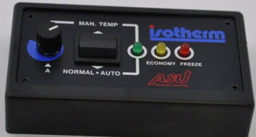

Roger jo Svart 26.Juni Link til dette innlegget Svart 26.Juni Swingswong skrev On 25.2.2023 at 1.20: Vet det finnes en boks til å få kjøpt som som sparer strøm med å regulere hastigheten på kompressoren, men jeg ønsker at den skal kjøle mest mulig. Er det mulig å endre dette elektrisk? Kjøpte samme skapet med ASU , den kjører på fult når det er nok strøm og motsatt. Største fordelen er når frysboksen er tom elle trenger avriming setter jeg den i manuel på 1/2 regulering isen tiner og feyseboksen er også kjøleskap nå.. Sparer strøm. Har du nok strøm fryser ting under fruseboksen også. For å bedre sirk på varme dager tok jeg en 50X50 mm datavifte satte den i enden på et 50mm plast tør og "suger" ut varm luft eller en kan gjøre motsatt. Sitér dette innlegget Kokekyndig maskinist kjent på kysten. Link to post

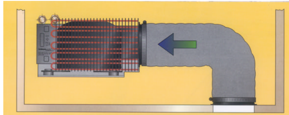

Roger jo Svart 26.Juni Link til dette innlegget Svart 26.Juni Gunga Din skrev for 3 timer siden: Ville det hjelpe å sette en PC-vifte mot denne inne i boksen for å få bedre sirkulasjon/kjöling... Hei. Efekten blir motsatt av hva du ønsker . Det må være luftsirkluasjon. enten nok spalter oppe og nede eller som bilde Eller suge ut, men ny luft må inn må inn. fra ISOTHERM 3201 3701 ASU Sitér dette innlegget Kokekyndig maskinist kjent på kysten. Link to post
