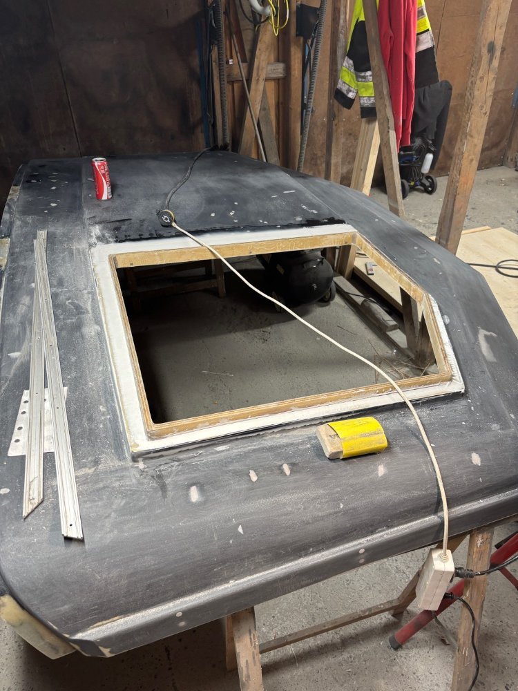

Sjømannen_kalle Svart 6.Mai.2024 Emnestarter Link til dette innlegget Svart 6.Mai.2024 Hei. Her kommer en liten oppdatering i form av bilder. Dukker stadig opp noe med gamle båter. Denne gangen så er det styring. Syntes det var lite effekt på ror når jeg hentet den i Arendal. Så har tatt noen beregninger å hvisker seg at jeg det er montert en sylinder med maks 33 kg/kvm, men beregningen sier det skulle vært min 90 kg/kvm. Så her må jeg se om ikke jeg får tak i nytt styresystem. Ukas plan: - Skal montere de siste bæringene for dørk over motorrom - Montere ramme/dørkhviler i hull kuttet ned mot hylsa - Bygge/montere plate som septik tank skal stå på. - grunne/male alt treverk. - Ta av hardtop for shine (mye huller, sprekt glassfiber etc) bilder. (Nærmer seg dørk legging) Motorrommet står ikke lengre i stil til resten, men sparer dette til slutt. Sitér dette innlegget Min prosjekttråd Link to post

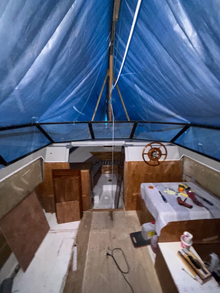

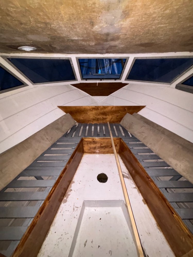

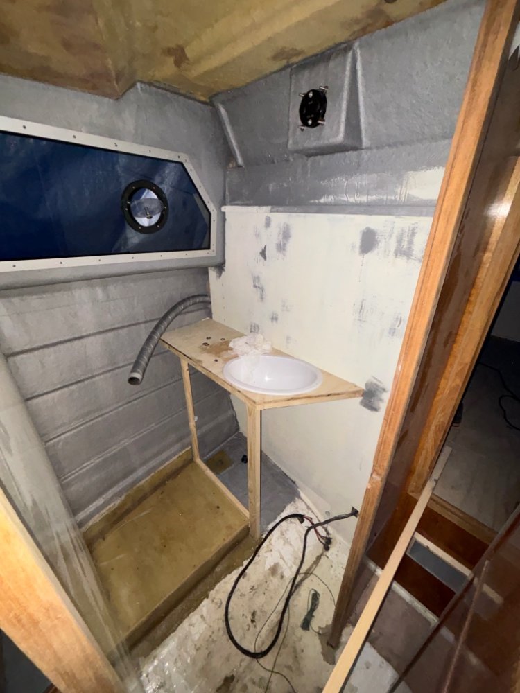

Sjømannen_kalle Svart 24.September.2024 Emnestarter Link til dette innlegget Svart 24.September.2024 Litt oppdateringer siden forrige gang. sommeren ble brukt på skutebunn som var full av skader. Nå er straks innredningen ferdig. Sitér dette innlegget Min prosjekttråd Link to post

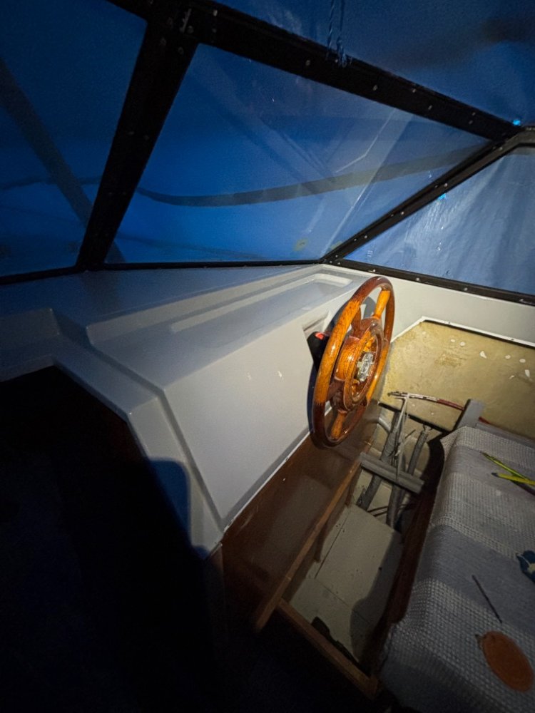

Sjømannen_kalle Svart 24.September.2024 Emnestarter Link til dette innlegget Svart 24.September.2024 Litt fler bilder Sitér dette innlegget Min prosjekttråd Link to post
