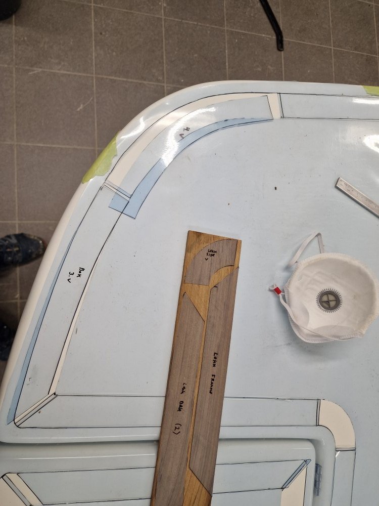

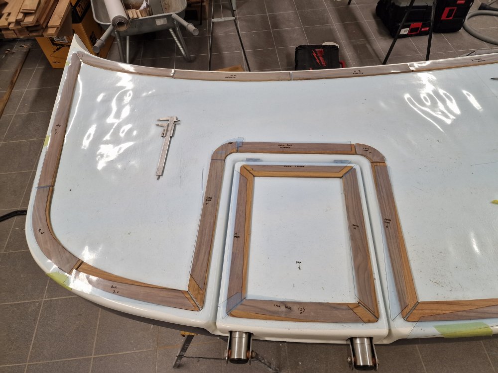

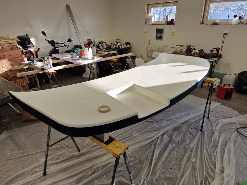

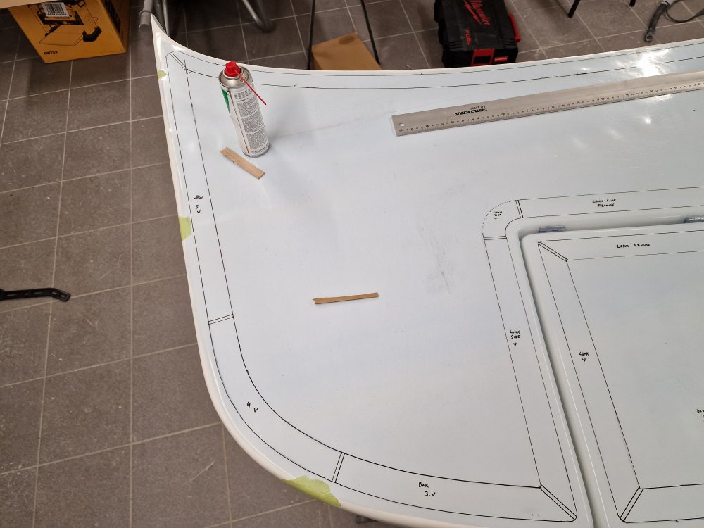

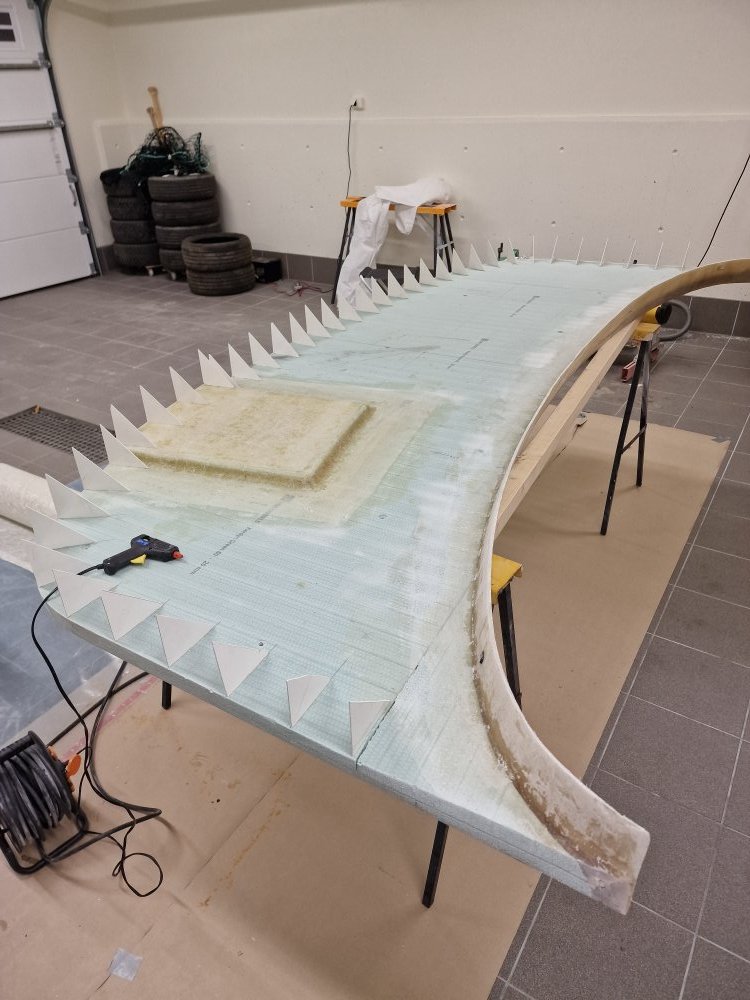

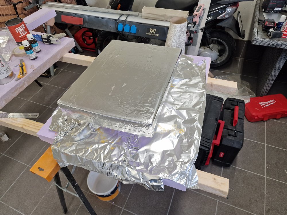

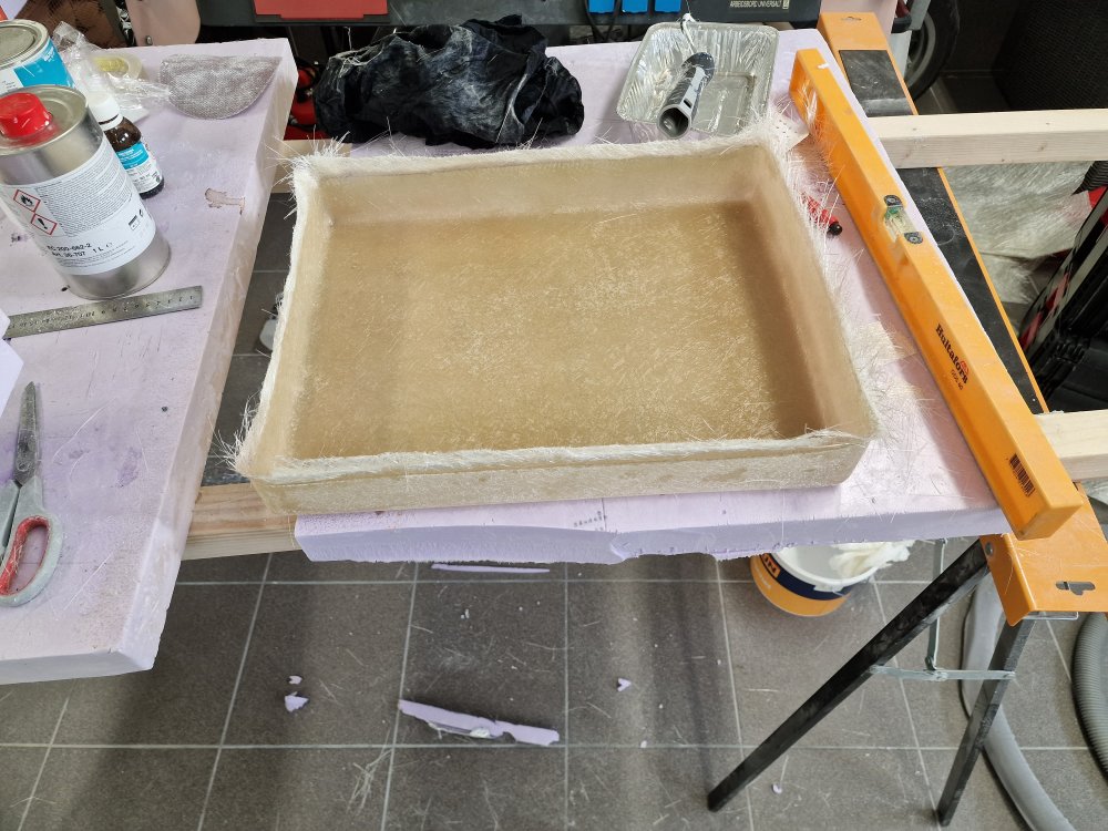

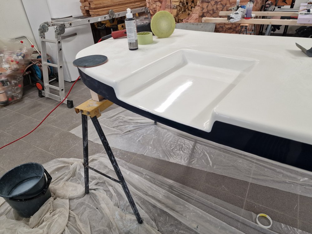

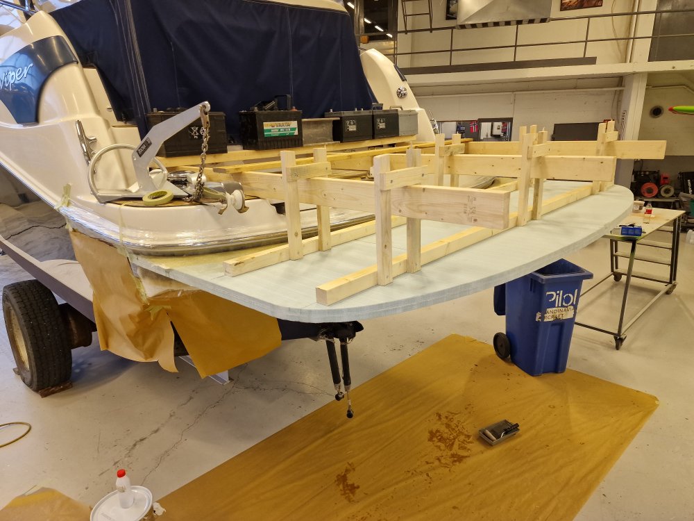

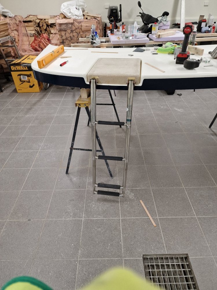

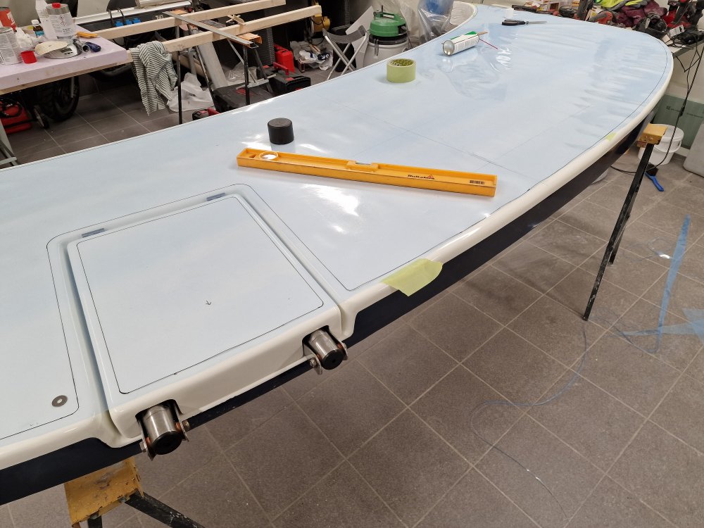

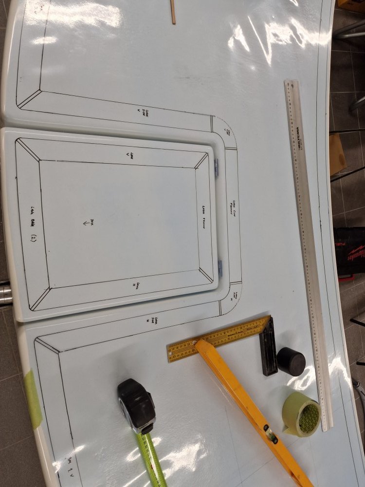

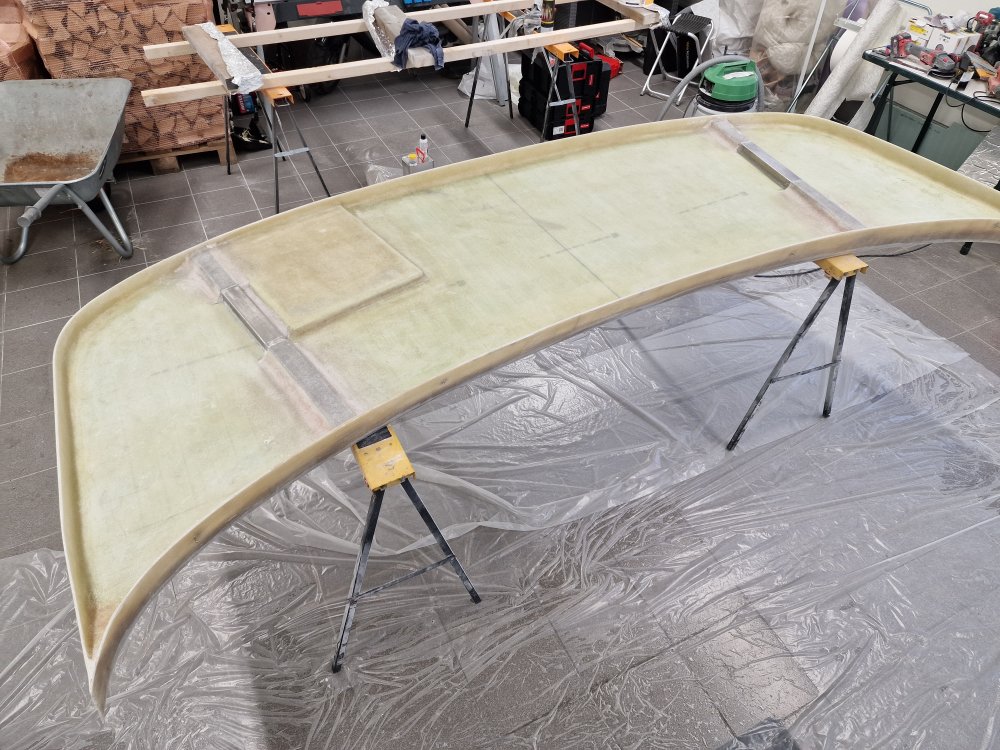

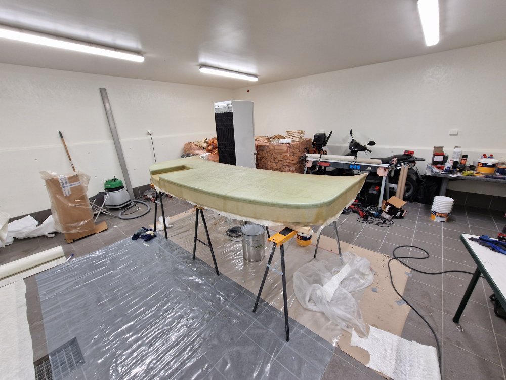

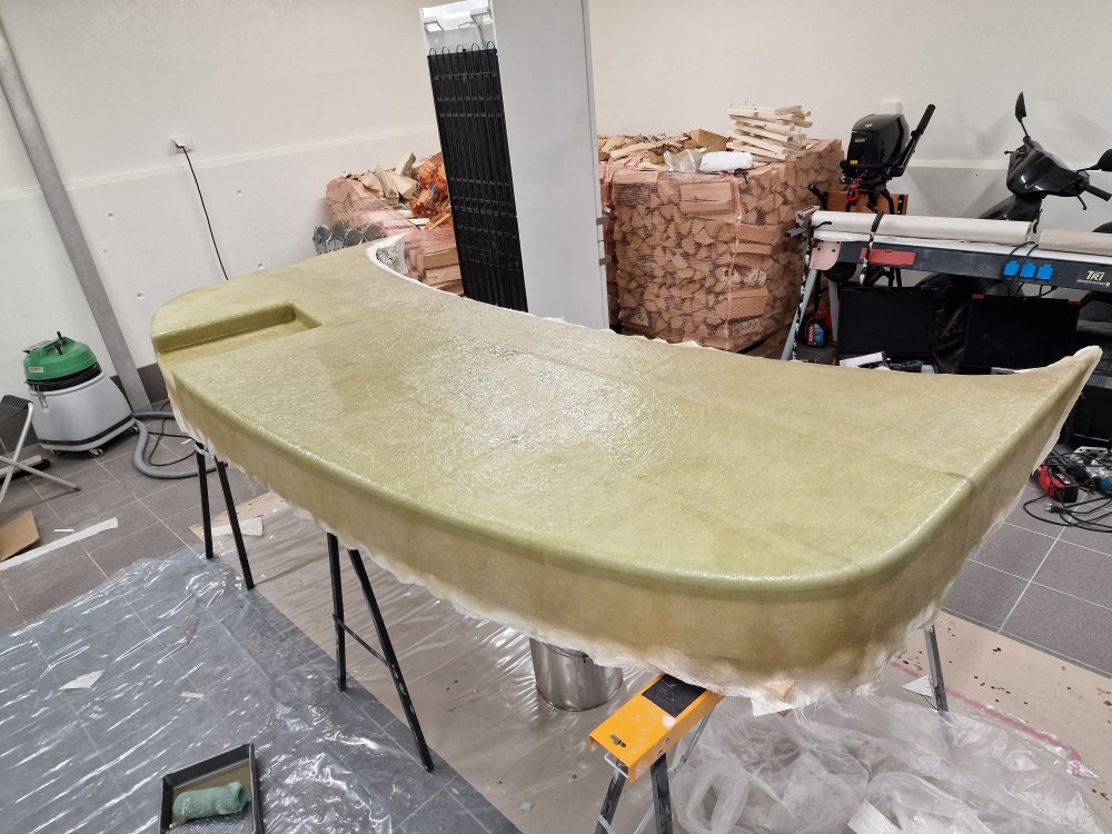

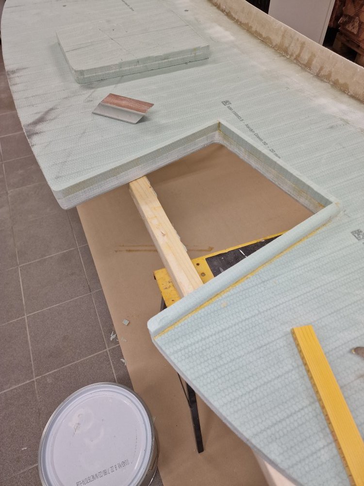

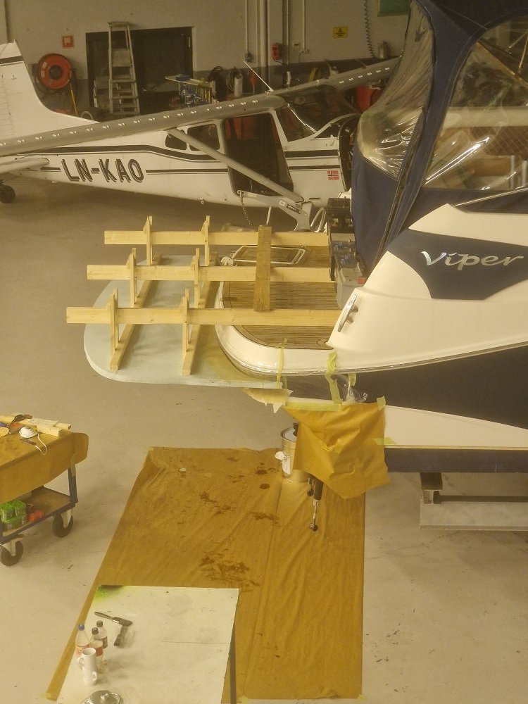

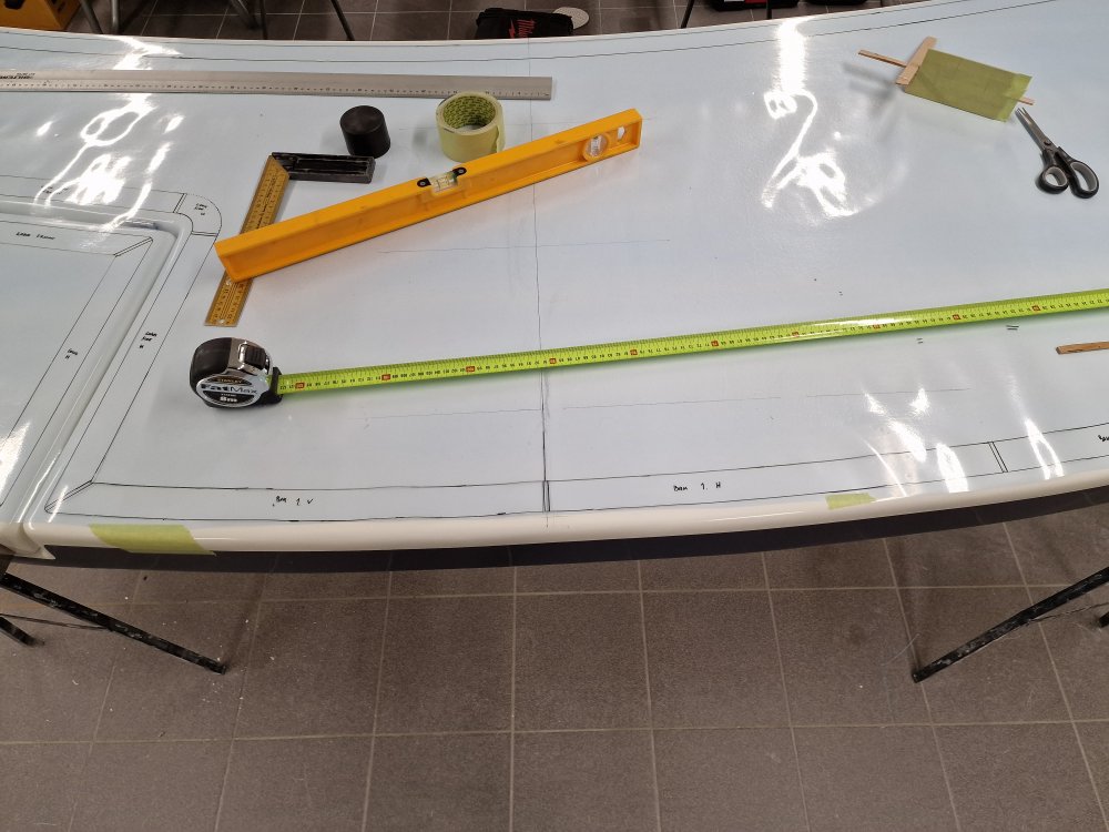

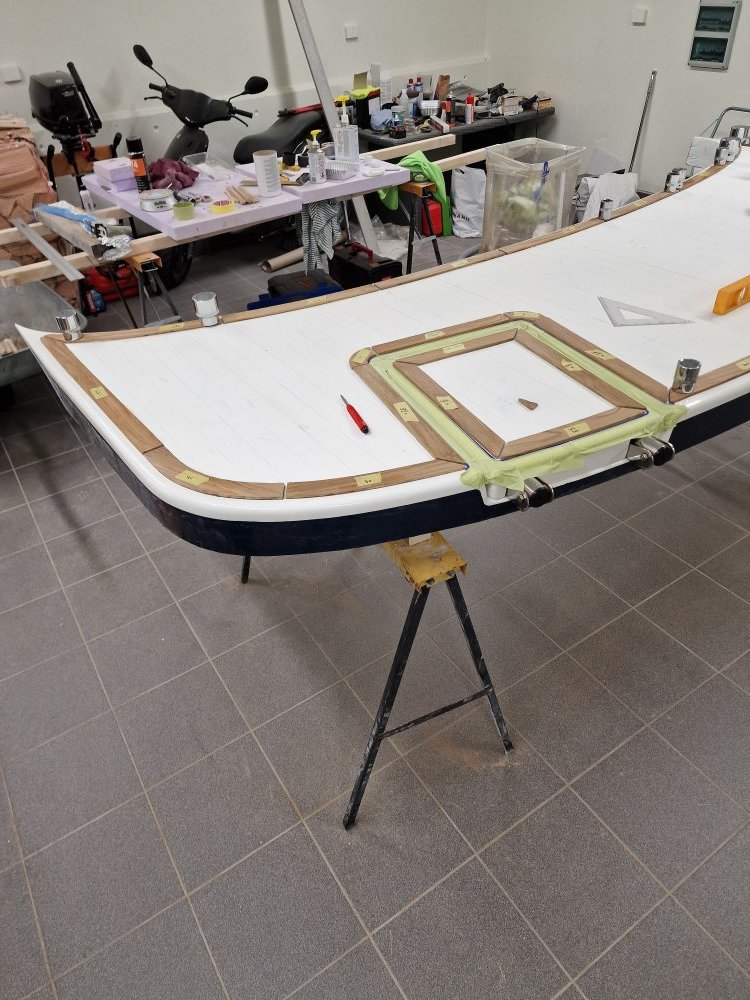

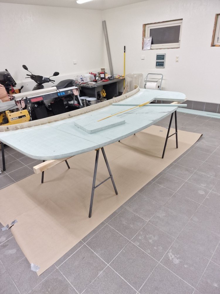

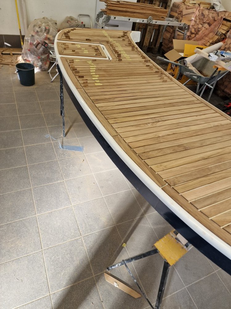

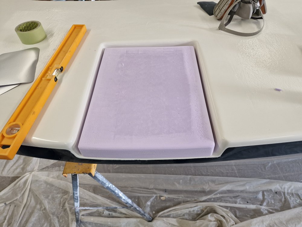

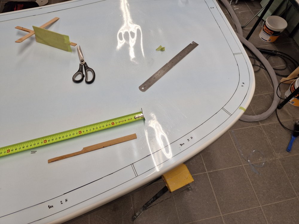

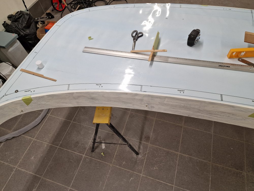

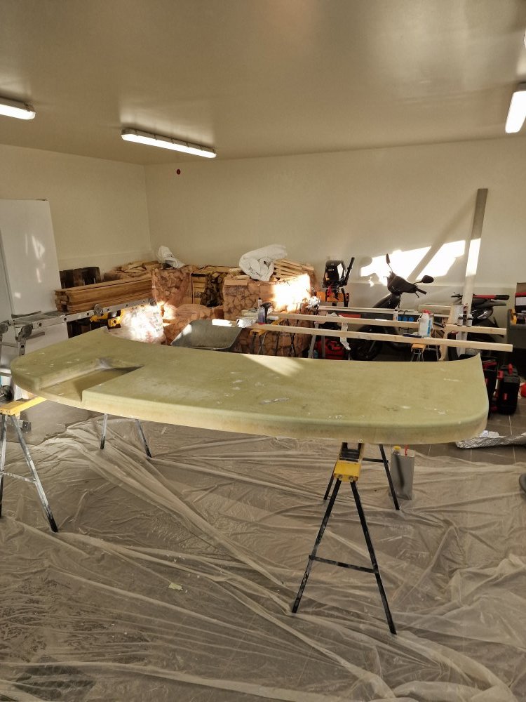

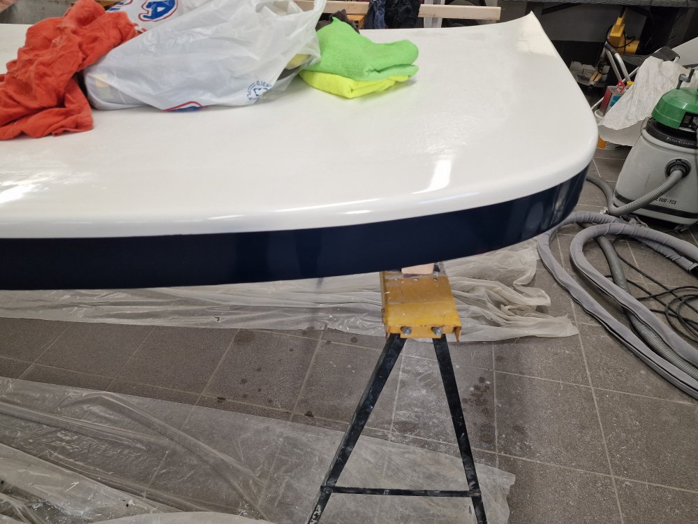

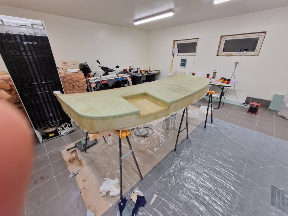

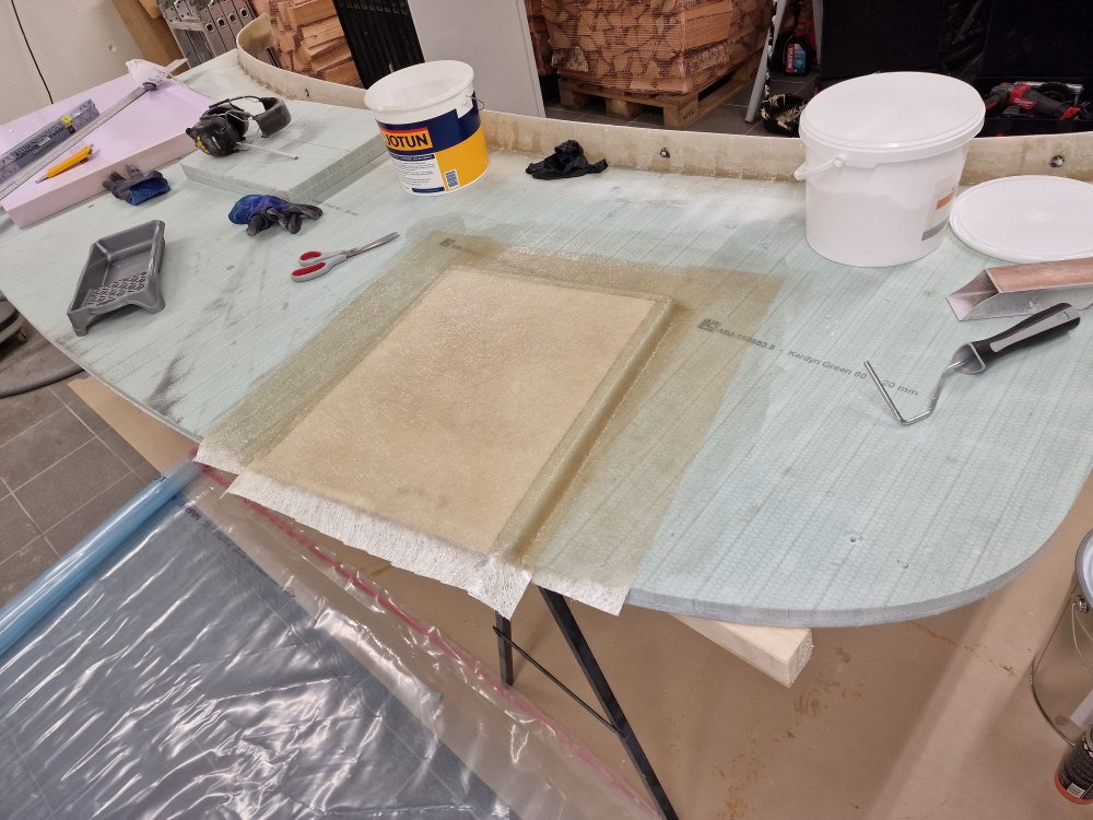

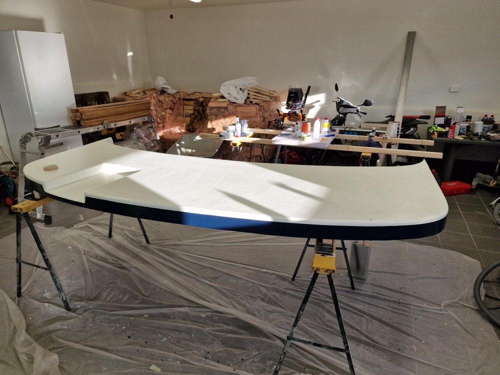

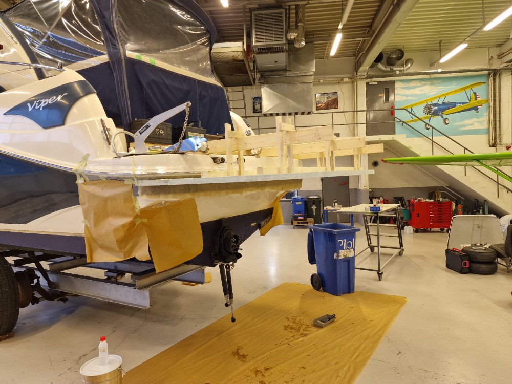

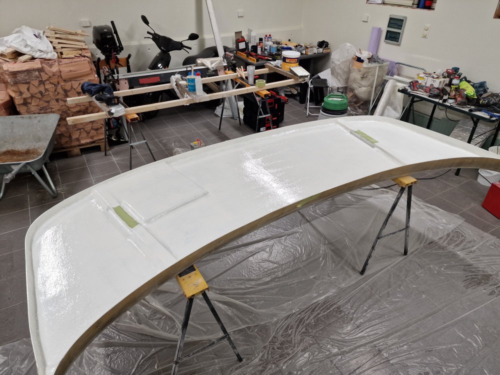

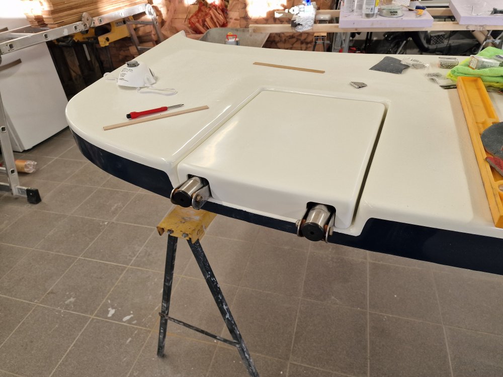

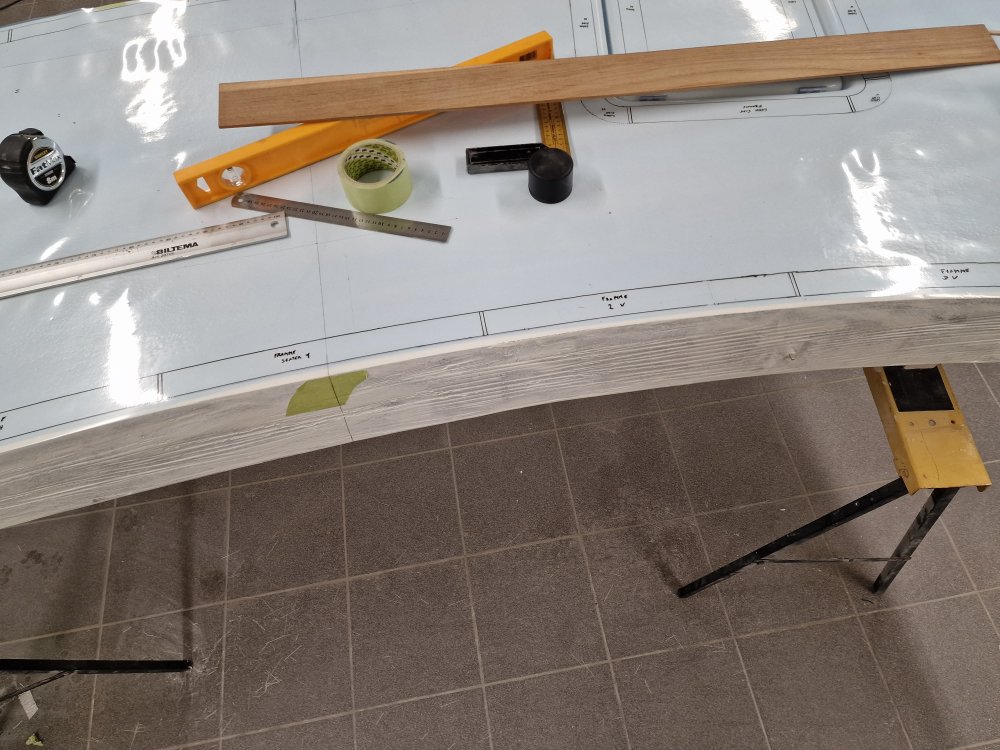

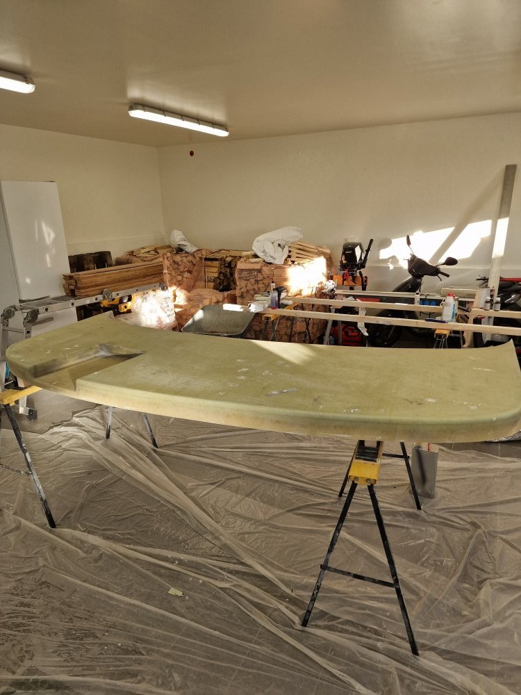

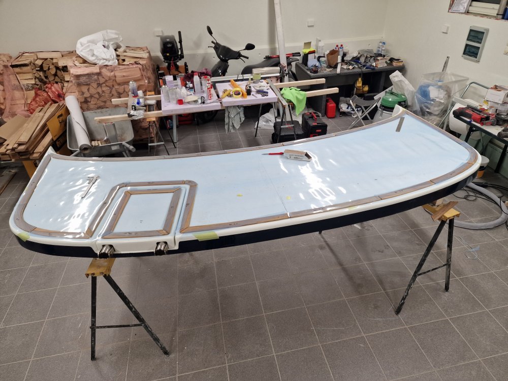

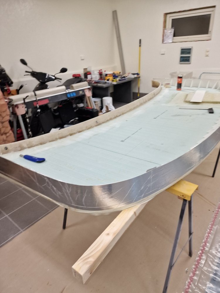

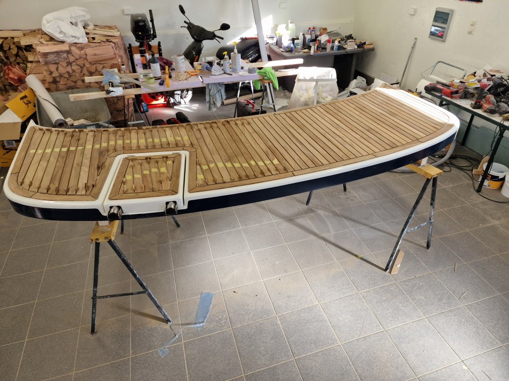

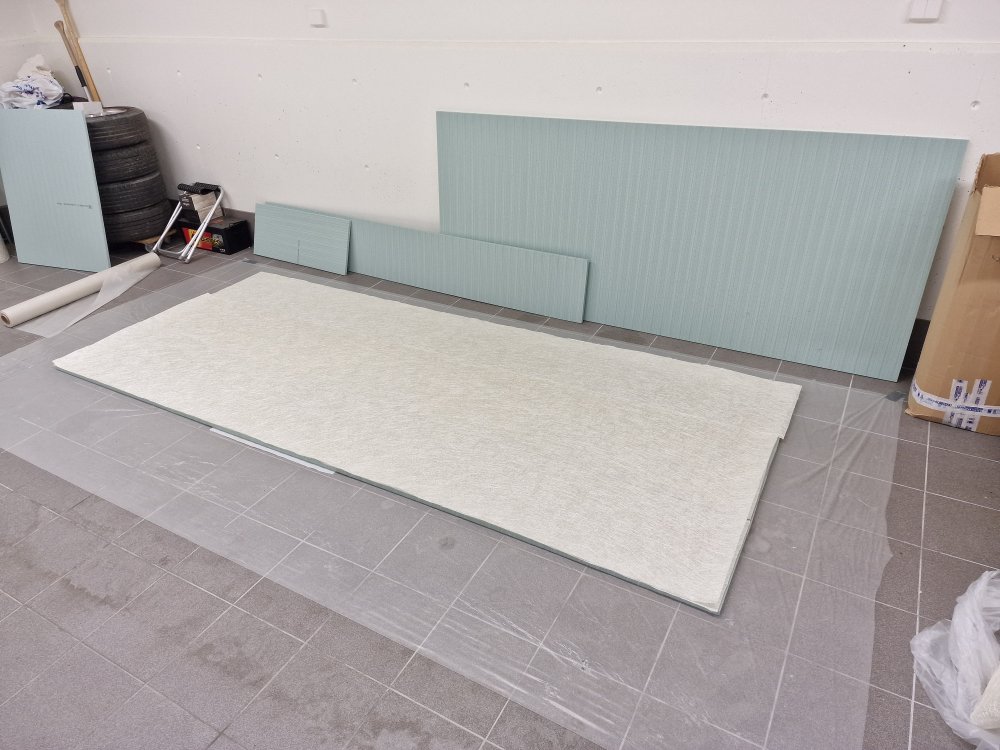

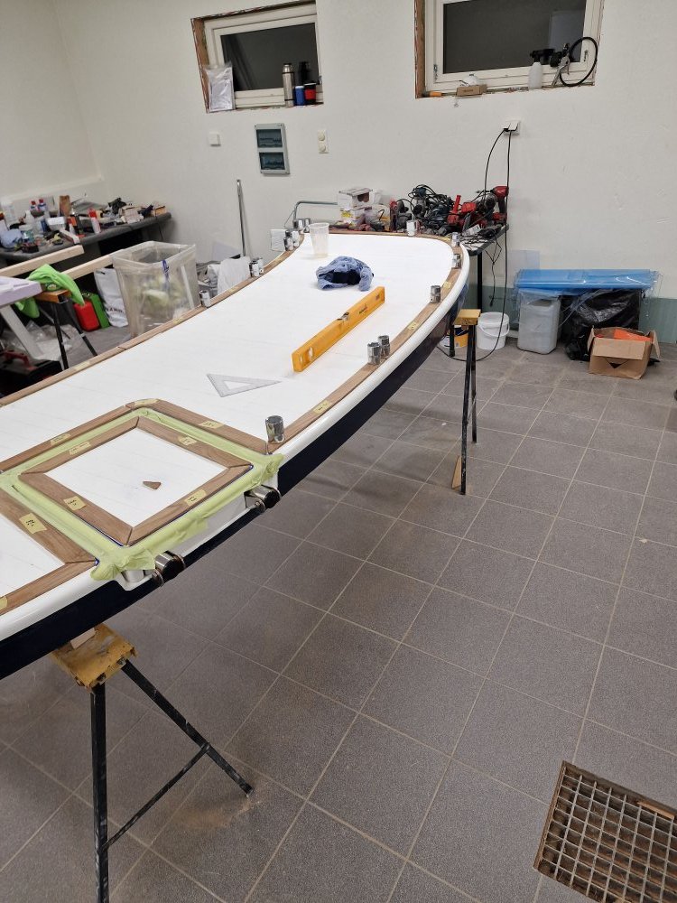

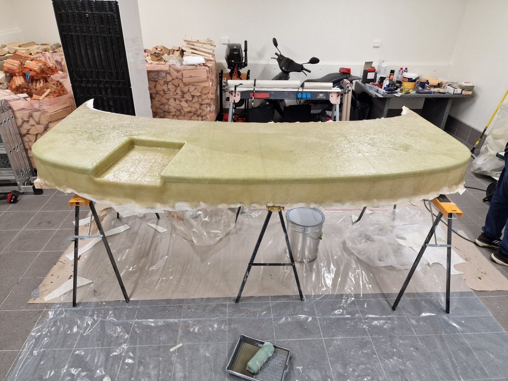

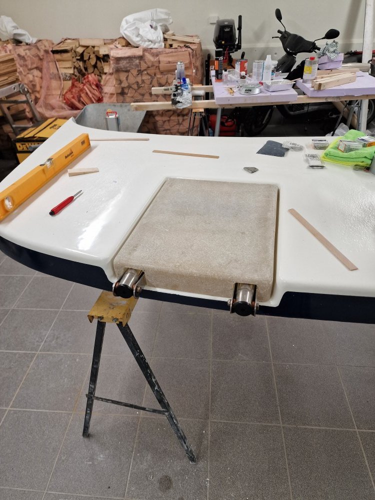

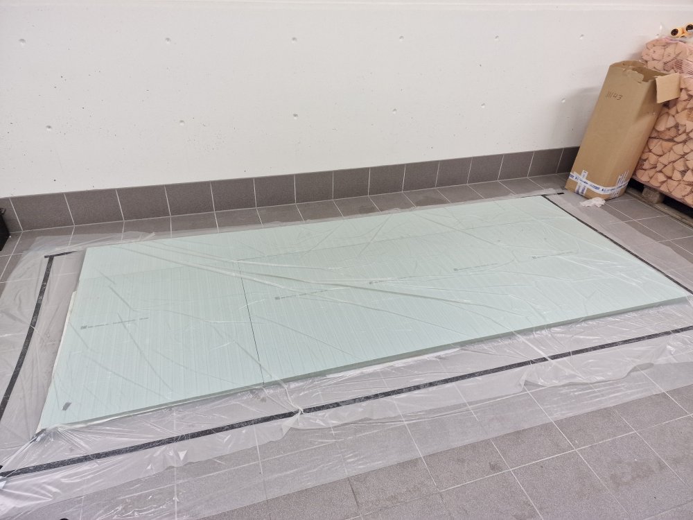

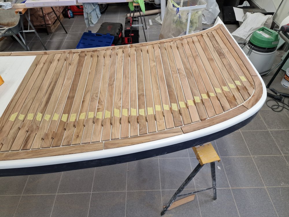

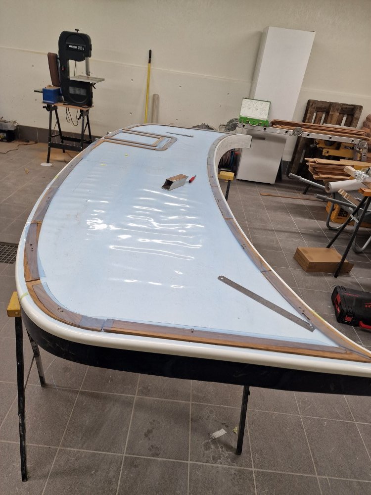

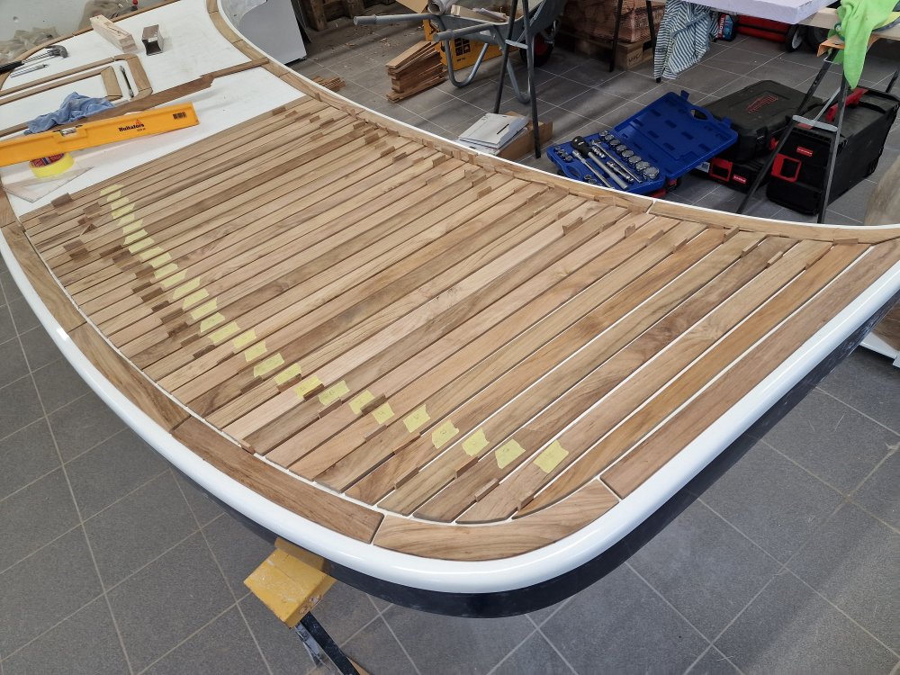

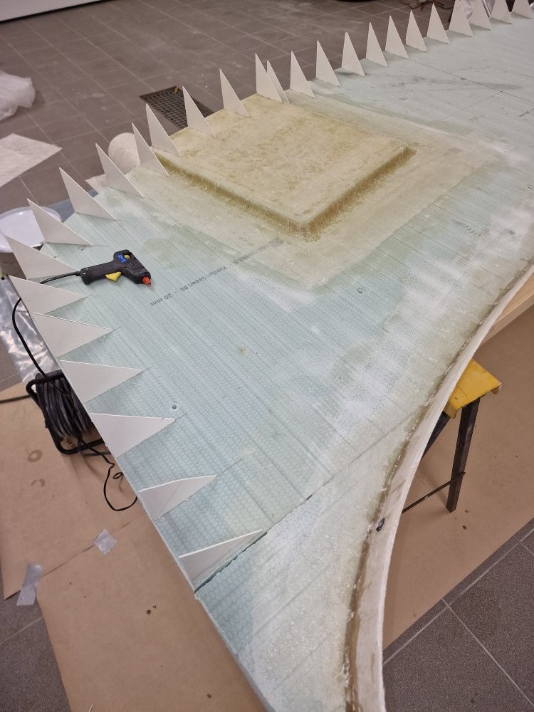

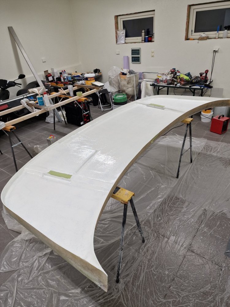

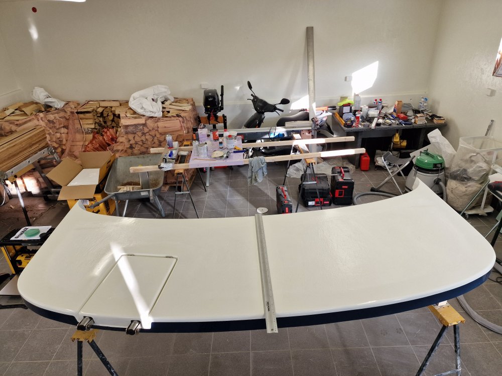

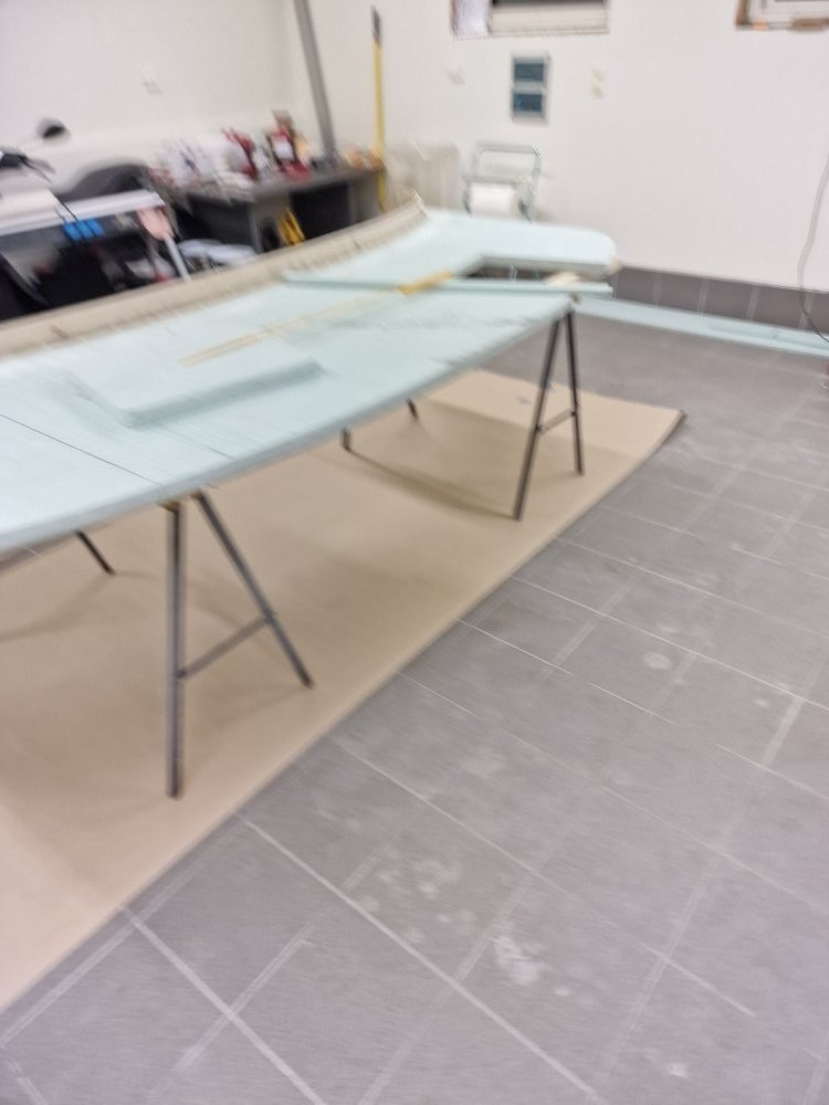

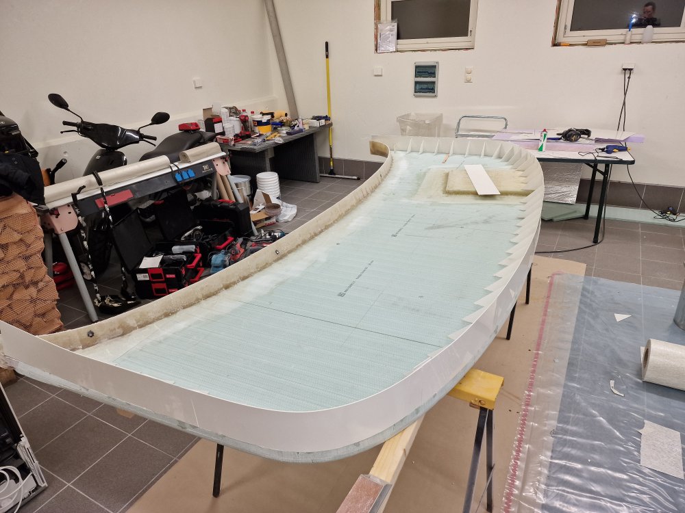

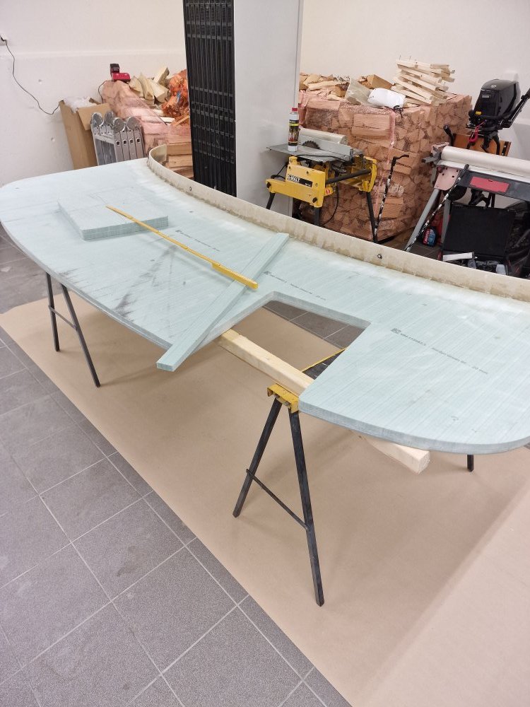

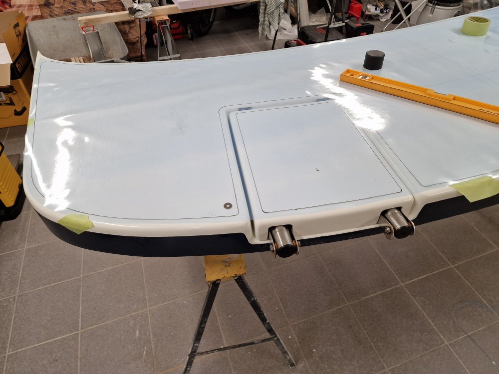

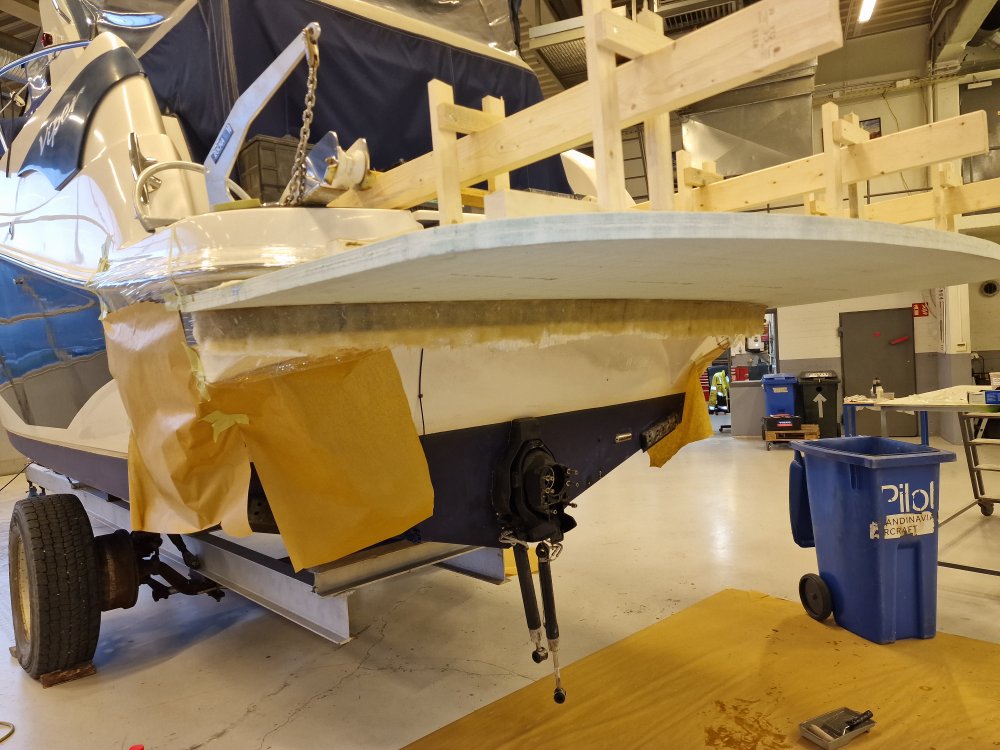

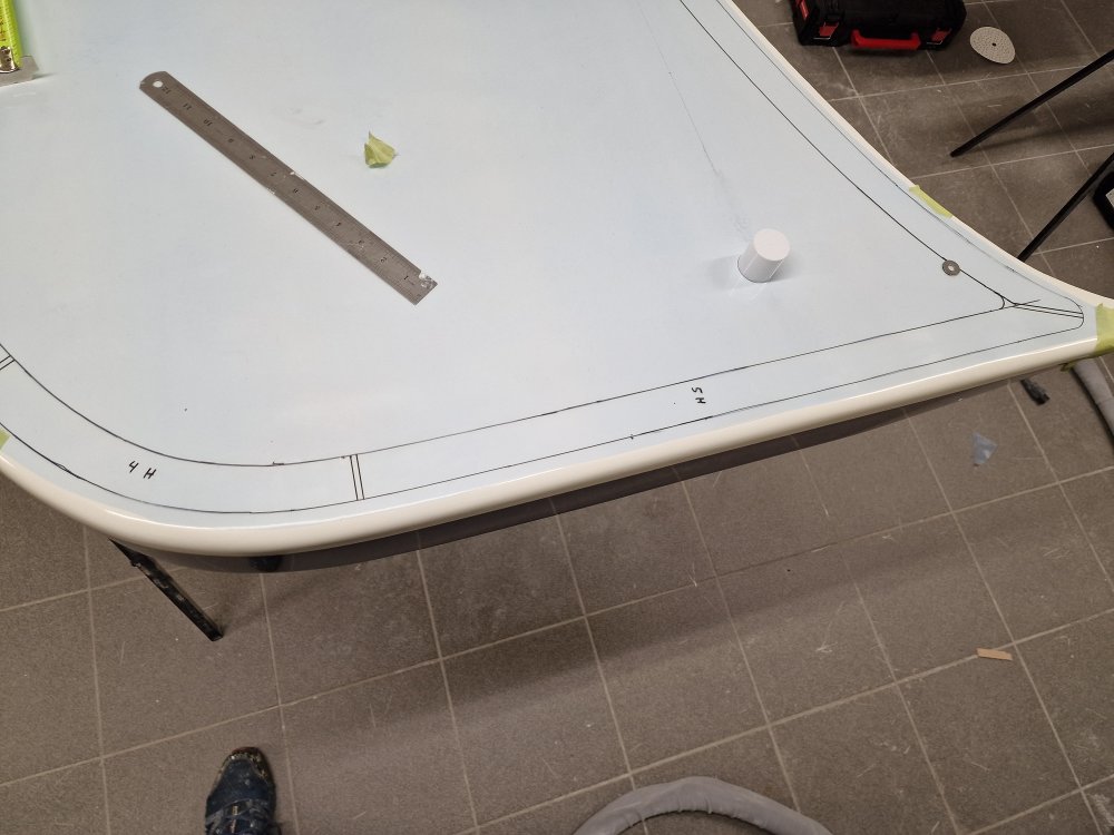

Kapt.Etterpåklok Startet 27.Februar.2023 Link til dette innlegget Startet 27.Februar.2023 (redigert) Har jobbet i vinter på et prosjekt med å lage en ekstra badeplattform på båten. Det er visst mulighet å kjøpe dette som ekstrautstyr dog til veldig mange $$$. I utgangspunktet er egentlig den platformen som er på båten helt ok, men veldig høy over vannoverflaten. Den nye blir 20cm lavere, men fortsatt 30-40 cm over vannoverflaten og dermed rikelig med klaring med tanke på nedgraving, bølger osv. Platformen skal monteres i påsken inntil da blir den liggende på vent. Dette blir ingen byggetråd da platform nesten er ferdig, men legger ut noen bilder fra prosjektet. Bilder kommer Redigert 27.Februar.2023 av Viper boats (see edit history) Sitér dette innlegget Link to post

Kanalkapteinen Svart 27.Februar.2023 Link til dette innlegget Svart 27.Februar.2023 Å fy søren, dette så proft ut! Lekkert resultat ?? Sitér dette innlegget Tråden om Livet med Windy 8600MC Tråden om Livet med Draco Summerwind 24 Det er vel, det er vel med min sjel. Link to post

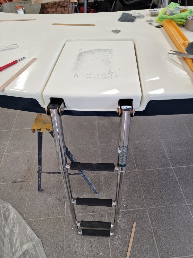

NilsPils Svart 28.Februar.2023 Link til dette innlegget Svart 28.Februar.2023 Ser bra ut det der. Litt på siden: Jeg har også slik uttrekkbar badestige. Hver ganng jeg bakker for langt inn i båsen så den støter mot brygga killer den seg så fast at jeg må ha jekk for å få trukket den ut igjen. Kanskje en ide med et par gummiknotter (type dørstopper?) på hver side for å ta imot før du treffer stigen. Min stikker litt lenger ut, så jeg har en fender til å ta imot. Sitér dette innlegget Hilsen Nils Rømcke som har tresnekka Tora og motorbåten SaowaneeJeg er litt gal, og trives ganske godt med det ................ Link to post
Kapt.Etterpåklok Svart 28.Februar.2023 Emnestarter Link til dette innlegget Svart 28.Februar.2023 Hei, denne stigen vippes ut slik at det er bakenden som stikker ut. Har ikke opplevd dette som noe problem tidligere, men klart at nå som båten kommer til å stikke 3 fot lenger ut bak gjør nok også at faren øker for å komme bort i bryggekanter etc. Sitér dette innlegget Link to post

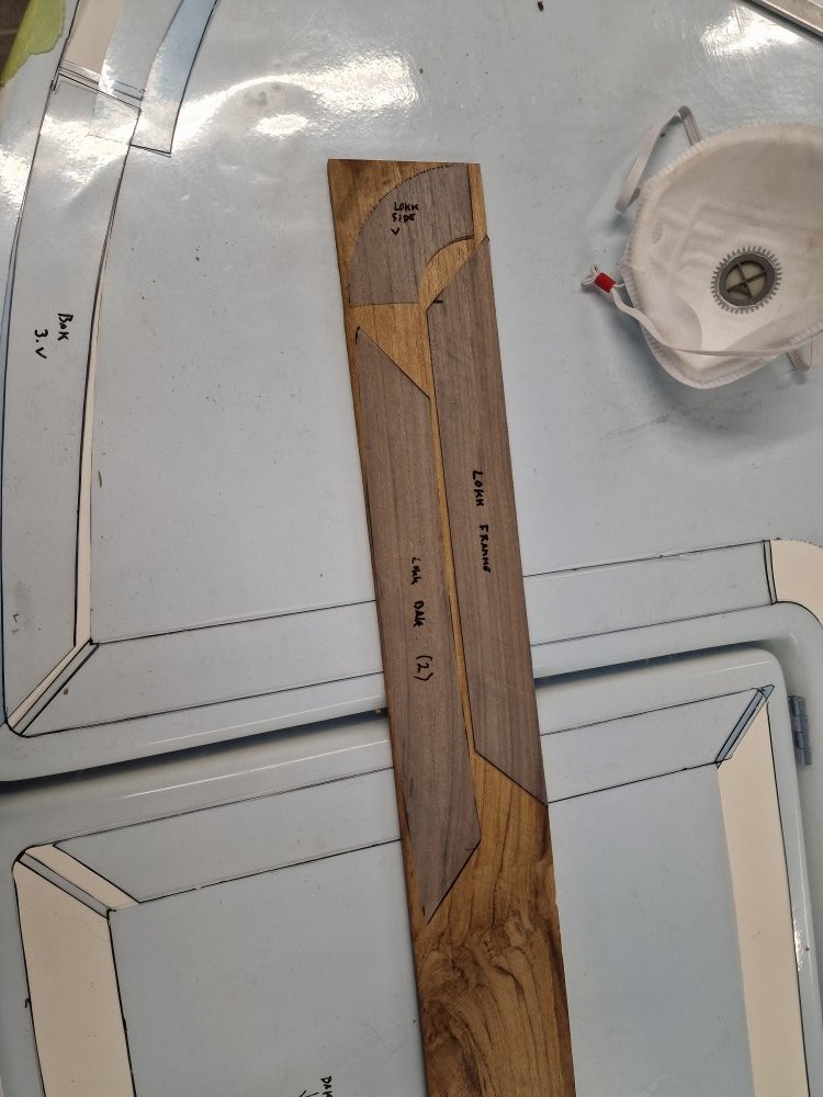

-Luna- Svart 28.Februar.2023 Link til dette innlegget Svart 28.Februar.2023 Ser veldig bra ut! Hvilket verktøy benytter du for å bearbeide teak stavene? Sitér dette innlegget Joda 24 T m/49Hk P4.108 Åpen båt m/15Hk Yamarin 5150BR 80Hk Yamaha Nimbus 3000 VP TAMD41P 192Hk Skorgenes Sonic 375 Link to post
index Svart 28.Februar.2023 Link til dette innlegget Svart 28.Februar.2023 Skikkelig flott arbeid! Men vil ikke en så stor forlengelse påvirke båtens egenskaper i dårlig vær? Sitér dette innlegget "First they ignore you, then they ridicule you, then they fight you, then you win." - Mahatma Gandhi Link to post

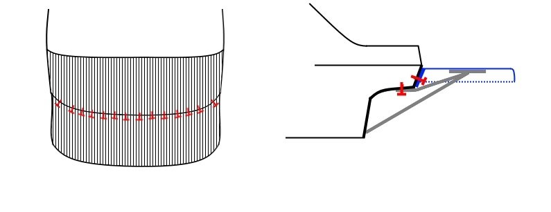

Framtia Svart 28.Februar.2023 Link til dette innlegget Svart 28.Februar.2023 Skikkelig fint håndverk dette. Men hva tenker du om innfesting. Kan bli store krefter når denne plattformen slår ned i bølger. Sitér dette innlegget Framtia på AIS Seiling - den dyreste måten å reise gratis.... Link to post
Kapt.Etterpåklok Svart 28.Februar.2023 Emnestarter Link til dette innlegget Svart 28.Februar.2023 -Luna- skrev for 3 timer siden: Ser veldig bra ut! Hvilket verktøy benytter du for å bearbeide teak stavene? Hei. Skikkelig teak er ikke lett å få tak i lenger. Dette er 20 år gammel teak jeg fikk tak i. Teaken var i panelbord størrelse så jeg måtte splitte de opp i 5x37 mm emner. Har en tykkelsehøvel som ble brukt for å kalibrere stavene. Sitér dette innlegget Link to post
Kapt.Etterpåklok Svart 28.Februar.2023 Emnestarter Link til dette innlegget Svart 28.Februar.2023 Framtia skrev for 2 timer siden: Skikkelig fint håndverk dette. Men hva tenker du om innfesting. Kan bli store krefter når denne plattformen slår ned i bølger. Hei, det blir lim og skruer inn båten og syrefaste rør som støttestag. Sitér dette innlegget Link to post
Kapt.Etterpåklok Svart 28.Februar.2023 Emnestarter Link til dette innlegget Svart 28.Februar.2023 index skrev for 3 timer siden: Skikkelig flott arbeid! Men vil ikke en så stor forlengelse påvirke båtens egenskaper i dårlig vær? Du får kjøpt et tilsvarende sett originalt så tror nok det går greit. Får vel svar på det i sommer:) Sitér dette innlegget Link to post
