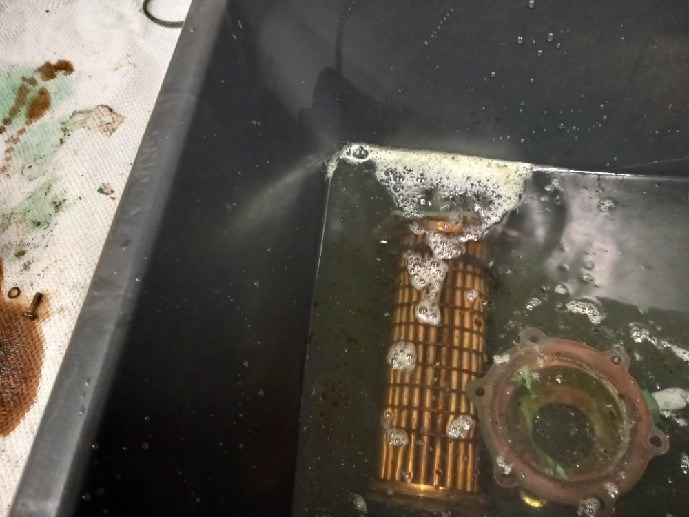

Sitron er en fantastisk frukt som opprinnelig kommer fra Himalaya (!!!).......men det freser og bobler.....
Biltema er også en bra konsept. De har alt mulig "småtteri" som er "kjekt å ha".
For hva er bedre til å stake opp trange kjølere med, enn en pussestav til børse med kaliber .22 !
Passer helt perfekt! Sammen med pussebørste til nevnte kaliber gjør kombinasjonen helt reint i en kjølers mange trange irrganger.

Jeg har notert meg fra en annen tråd her på forumet at blandingsforholdet er 30 gram pulver til 5 liter vann. Har dog ikke prøvd dette selv enda.
Brigg skrev for 2 timer siden:
30g ja. Det betyr at den 25kg sekken vil holde en stund ?
Kanskje greit å dele opp i kilosposer og selge videre til andre her på forumet?
Komodo skrev for 8 timer siden:
Felleskjøp-sekken er vel ment for rengjøring av melkeanlegg på gårdsbrukene rundt om. Er litt større dimensjoner over ting der. Men apotekene selger sitronsyre i 100 g bokser, det er kanskje en mer egnet mengde til båtbruk.
Om noen pakker om pulveret i mindre poser, vær snill å ikke poste bilder på sosiale medier. Det blir så mye styr av sånt ?
Ha ha... @cosmic og @Komodo vi driver vel ikke som influencere her på forumet ??? :smiley:.
Men @Bellil jeg har nok blanda for sterkt. Tok mer enn det @Brigg nevnte.
En pøs ca 8 liter varmt vann, blanda med 3 fulle plastbokser til tyttebærsyltetøy. Ble nok en liter eller en kilo. Men bevares så reint det ble. Skal fullføre jobben seinere i dag.
Ooops! Da har nok jeg også kjørt på litt ekstra, men det har blitt ganske rent og den tar også rust.

@Bellil min erfaring er at litt for mye er bedre enn for lite. Dette er egentlig ikke veldig sterke saker.
Som nevnt tidligere i tråden, naboer bruker sitronsyre til rengjøring av melkemaskin.
