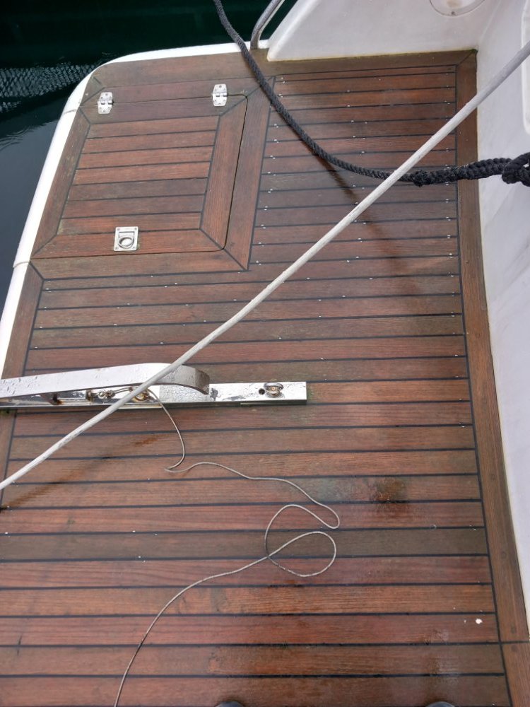

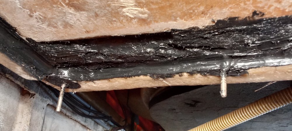

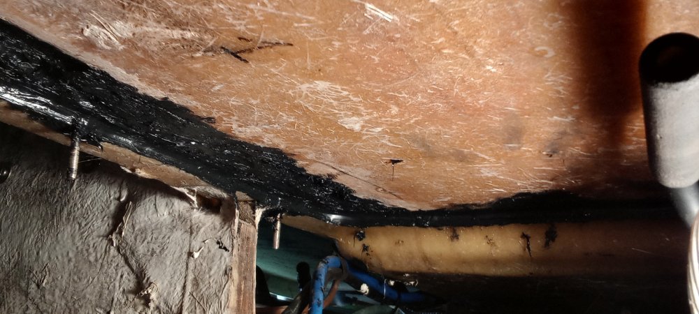

Hekri Startet 23.Mars.2023 Link til dette innlegget Startet 23.Mars.2023 Har en gammel lekkasje gjennom teak og glassfiber. Noen tips for å tette dette uten å fjerne teaken? Båten er en P440 som Marine Projects Plymouth (Princess) endret til 460 under bygging i forrige årtusen. Utskjøtingen er utført ok, men på et eller annet tidspunkt er det satt skruer gjennom teaken og glassfiberen. Sånn ser det ut under plattformen. De lange skruene (som ikke er synlige på dekk og som ikke har noe annen synlig funksjon enn kanskje å feste teaken), har en eller annen forsøkt å tette med noe guffe en eller annen gang. Ved regnvær drypper det jevnt og trutt (uten å trutne). Noen som har forslag til prosess for å få tettet dette? Fra undersiden eller oversiden? Type produkt? Sånn ser dekket ut rett over forrige bilde (uttak til dusjhåndtak øverst i bilde): Og er det vanlig å feste teak ved å "pepre" dekket med slike småskruer (synes godt ved å zoome inn bildet)? Sitér dette innlegget Var på Radich i -74 - og driver fortsatt med båt.... men har gjort mye annet også... Link to post
Komodo Svart 23.Mars.2023 Link til dette innlegget Svart 23.Mars.2023 Hekri skrev 12 minutter siden: Har en gammel lekkasje gjennom teak og glassfiber. Noen tips for å tette dette uten å fjerne teaken? ...... Sånn ser det ut under plattformen. Alle måter å tette dette uten å fjerne teaken blir vel litt jalla, men her har du i alle fall et forslag. Hvis du kapper alle skruer som stikker ned gjennom glassfiberen, skraper vekk all fugemasse og dritt som er klint på, og mattsliper rundt hver skrue (evt. hele arealet hvis det er skrudd tett), så kan du laminere med et par lag glassfiber og polyester fra undersiden. Dette må selvsagt gjøres når det er tørt, og du må kjøre på med en vifteovn et døgn eller noe i forkant for å tørke ut området før laminering. Dette forutsetter selvsagt at det er plass nok for adkomst. Hvis ikke må teaken av. Sitér dette innlegget Draco 20 blir jolle Skroggjennomføringer og materialkvalitet DIY Badeplattform DIY Anker i syrefast Link to post

19 fot Svart 26.Mars.2023 Link til dette innlegget Svart 26.Mars.2023 Hekri skrev On 23.3.2023 at 11.43: Anyways, noen som har peil på hvor tykk glassfiberen her er? Kan du ikke finne ut det enkelt ved å skru ut en skrue (velg en det likevel lekker fra)? Mål først hvor mye den stikker ut under dekk og trekk det fra på lengden av hele skruen når en er ute så har du svaret. Elles vil jeg nok anta at en av Komodo-metodene er greieste løsning. Enten kappe av skruer og støpe under eller fjerne teaken og tette ovenfra (lettere tilgjengelig). Trenger egentlig et slikt dekk å være teak? På mine båter er det mest glassfiber, men også noe treverk, og det er treverket som skaper mest jobb i forhold til arealet. På den båten jeg bruker mest er det tre-trinn (teak?) i badetrappa, og de må lakkeres iblant, og nå har jeg også frest dem ned litt der de går mot rørene for at de skal bli finere og fordi det etterhvert ble trangere å montere dem med stadig flere lag lakk. Badeplattformen er jo en stor slett flate, hva med å legge glassfiber og antiskli der? Da får du gode arbeidsforhold og du kan tette godt ovenfra og få på noe antiskli så det blir tryggere. Dekk på mine båter er av glassfiber med antiskli og det fungerer fint. Sikkert litt finere med teak når det er nytt og fint, men veldig ofte så gidder ikke folk å legge nok innsats i det og da blir det lett styggere enn glassfiber og det blir også problemer med lekkasjer. Evt kan du jo ta av teaken og legge på et tett lag med glassfiber før du legger på enten samme teaken eller ny teak avhengig av tilstanden på den som finnes der nå (etter du har tatt den av og muligens ødelagt den litt ekstra hvis den er limt med variabelt feste). Angående dette med å tette skruehull pga vannlekkasje så har jeg gjort det selv på minste båten min. Fortøyningsløkka foran er en U-bøyle som går gjennom skroget og som er tettet med glassfiber innenfra fra fabrikk. Så har denne tydeligvis fått seg en smell (av tidligere eier) og blitt dyttet litt inn litt så tettingen sprekker opp. Den var litt lealaus og det kom inn noen få dråper vann når jeg kjørte sakte så det ble en liten bølge foran (er over vann når båten ligger still). Jeg la på glassfiber og polyester og fikk det tett, men det jeg ikke tenkte på var at jeg lot bøylen stå i ytre posisjon sånn at det bare trengtes en liten dult før den var i indre posisjon og problemet kom igjen. Dyttet den derfor inn og gjentok tettingen innenfra på nytt og siden har det holdt (skive og muttere inni får jo epoksy innafor seg så ikke noe problem med bevegelse når jeg vinsjer opp båten). Litt jobb, men ikek så vanskelig. Men jeg hadde jo greiere arbeidsforhold enn deg siden jeg kan ligge på magen i baugen under dekk og jobbe på en flate som er i motbakke. Mens du må jobbe oppunder taket (vanskeligere å få ting til å henge, så du må vel kanskje støtte opp litt), pluss at du må gjenta denne prosessen over et ganske stort område og ikke bare ca 10x10 cm slik jeg klarte meg fint med. Sitér dette innlegget Link to post
NilsPils Svart 26.Mars.2023 Link til dette innlegget Svart 26.Mars.2023 Jeg er kanskje litt tungnem, men jeg forstår ikke helt hele problemstillingen. Hvordan kommer vannet gjennom teaklaget fra oversiden? Er teaken løs? Er det lekkasje gjennom natene? Sitér dette innlegget Hilsen Nils Rømcke som har tresnekka Tora og motorbåten SaowaneeJeg er litt gal, og trives ganske godt med det ................ Link to post
Hekri Svart 26.Mars.2023 Emnestarter Link til dette innlegget Svart 26.Mars.2023 Takk for langt forslag og godt innspill @19 fot. Teak er jo standard på disse båtene, og det vil vel bli som "å banne i kjerka" å tenke annen løsning som f.eks. tette fra oversida med epoxy og lime på "jukse-teak". Eller som du sier, ikke noe teak. Tykkelsen finner jeg sikkert ut av, tenkte noen her visste det, men det kan jeg måle. De lange skruene som synes på undersida, er ikke synlige på oversida, men kan ha blitt dratt ned i teaken, eller plugga. De korte skruene som dekket er "pepra med", er ikke synlige på undersida. @NilsPils, greia er at det regner i Norge, og vannet drypper gjennom plattforma. Jeg har ligget under der i regnvær og ser at det drypper vann fra de lengste skruene som er forsøkt tetta med noe hvit guffe. Hvor vannet kommer gjennom er vrient å finne ut. Ved normal nedbør i et par uker må jeg tørke opp mellom 5 og 8 liter vann fra alle mulige kriker og kroker akter. Ja, det er ferskvann. Lensepumpa akter virker, og jeg vet ikke om den har gått i perioden. Tror ikke det. Jeg ser at " @Komodo -metoden" med kapping av skruer og forsøk på tetting "stedvis" fra undersida er metoden som kan gi raskest (billigst) svar på årsak og sammenheng. Ellers er metoden med teak av, tetting, ny teak (jukseteak?) på, den mest riktige og varige. Tenker jo også litt på en eventuell nestemann som skal slippe denne irriterende saken. Tanker og forslag mottas med takk ! Gjør ikke noe med dette før utpå sommeren i godt vær. Sitér dette innlegget Var på Radich i -74 - og driver fortsatt med båt.... men har gjort mye annet også... Link to post

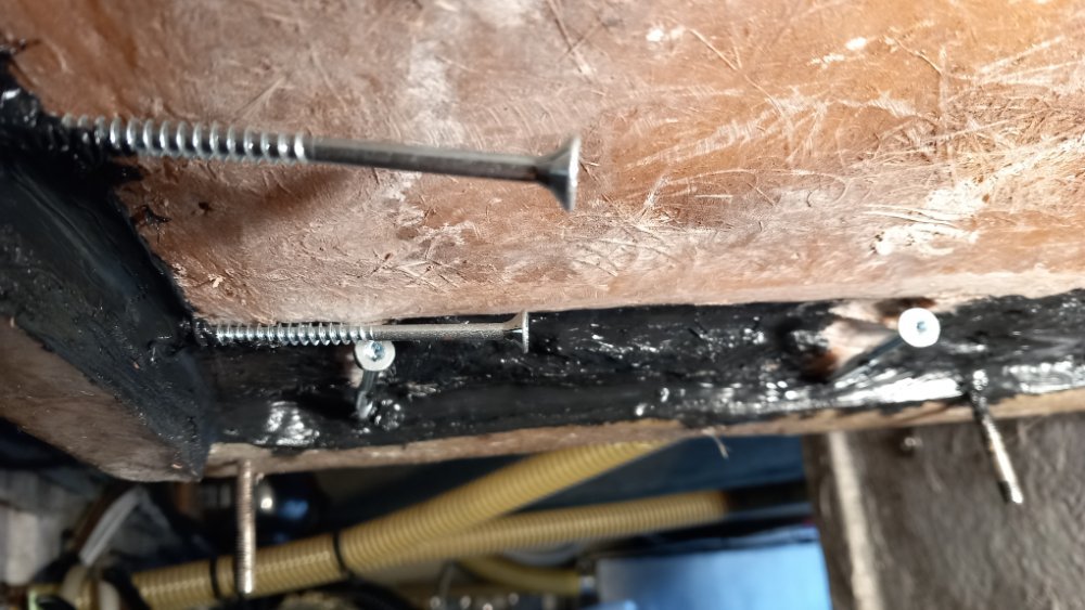

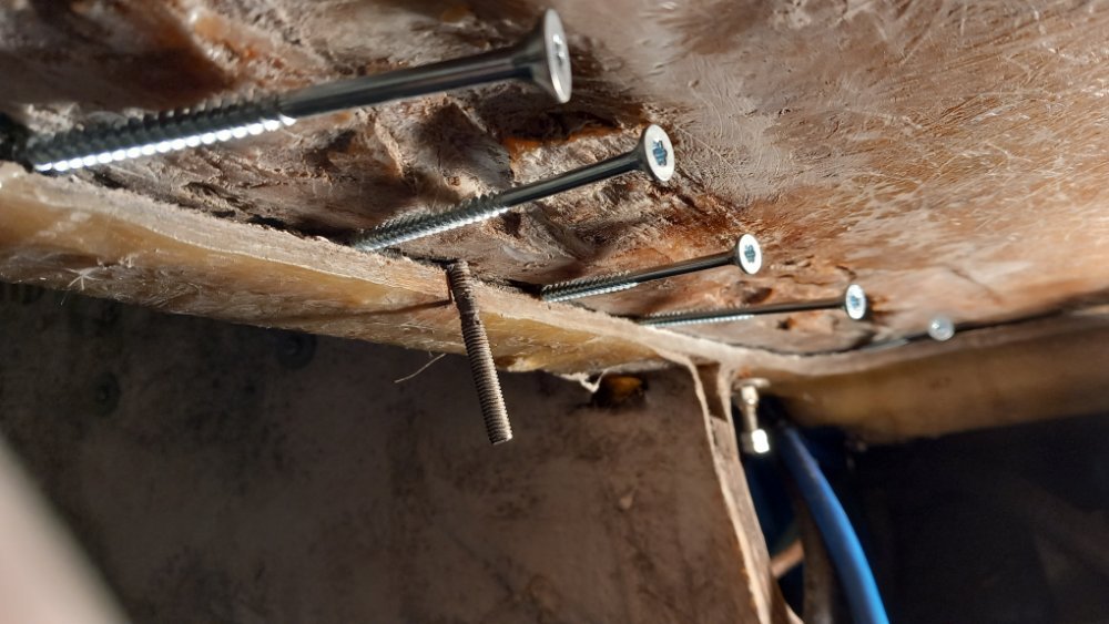

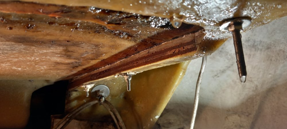

Hekri Svart 8.Mai.2023 Emnestarter Link til dette innlegget Svart 8.Mai.2023 ........ seks uker senere........ Båten ble tatt opp fredag 21 april for vårservice og polering. Jeg rigga meg til inni badeplattformen med madrass og hodepute. Konkluderte slik: Princess endret båten fra 440 til 460 under bygging i 1997. De har utført følgende kunststykke: Lang type badeplattform ble lagt oppå kort type (440 plattform). For å få plass til den nedfelte badetrappa på den lange plattformen, har de ganske enkelt skåret ut et tilsvarende (men for langt) felt i den allerede produserte skrogformen. De har deretter klint på lim eller tettemiddel eller polyester over hele den eksisterende plattformen, lagt hele den nye konstruksjonen oppå den gamle, boret mange hull til 6 mm rustfrie skruer, og skrudd hele greia sammen. Deretter er teak-dekket montert. Nevnte skruer er derfor ikke mulig å fjerne uten å ta av teaken. Det er altså dobbelt "dørk" eller glassfiber-plate, over hele den opprinnelige (korte) plattformen, unntatt der de har skåret ut for (for mye) plass til kulpen til badetrappa. Og det er nettopp der lekkasjeproblemet er. Hvis påmontert platting kunne fjernes, ville det åpenbare seg en kort plattform (440) med et manglende felt fra hekkporten og akterover. Øvrig tetting og innfesting mellom ny og gammel konstruksjon ser ut til at er gjort solid og uten tegn til svakheter (heldigvis). Midlertidig tetting er i prinsippet utført med jalla-metoden til @Komodo og en kombinasjon av det alle dere andre foreslo. Vi vet altså ikke helt sikkert hvor vannet kommer inn, men åpenbart gjennom teaken eller nater, videre gjennom diverse skruehull eller annet mellom eksisterende og ny plate, og gjennom nevnte skruer, ut i "mellomrommet", og inn i båten. Her er bildene: Dette er tatt mens det regnet i slutten av april. Bildet er tatt akterover mot bb hjørne. Kanten der det er skåret ut av opprinnelig plattform sees tydelig. Hekkporten står over der det er synlig vått (tvers på bildet) De tynne skruene skulle liksom klemme sammen ny og opprinnelig, og sørge for tetthet. Disse var forsøkt tettet med noe hvit guffe en eller annen gang i tida. Etter et par dager med vifteovn og oppholdsvær. Satt inn skruer som kiler, for å tørke innover mellom "platene". Sprekken ble et par mm før fiberen begynte å ynke seg. Spørsmålet ble da hva som ville tette best, elastisk masse, lim, eller polyester. Etter råd fra både nærværende "båtsjappe" (landsdekkende kjede med flinke fagfolk), og reparatører på marinaen, falt valget på Sikaflex 591. Årsaken er at det blir bevegelse og tråkk oppå tettestedet, og elastisk masse flyter lettest, og er enklest å få "dytta" lengst inn mellom platene. Det ble derfor klint inn og pressa inn Sika 591 mellom platene med skruene som kiler. Et døgn etter, med varme på, ble skruene (kilene) fjernet, og ny runde med Sika som ble pressa inn der skruene satt. Da sto dette og tørka et døgn............. .... før de opprinnelige skruene (som ikke kan fjernes), ble påmontert passende o-ringer, godt med sika oppå de store skivene, og deretter dratt til passe hardt. Det som i hovedsak tetter nå, vil være den massen som har funnet sin plass mellom platene. Vannet kan nå selvfølgelig renne inn gjennom hull i den "øvre plata", ligge oppå den nedre (opprinnelige), og rundt tettinga, og ende opp inni den påmonterte plattformen. Der er det tross alt tappeplugger som ligger såvidt over vannlinja som må fjernes om høsten. Til slutt ble kanten mellom teaken og støpen tettet med en pen kant med svart sika (har ikke bilde av det). Fjolle-festene ble fjernet og hullene tettet. Nå venter vi bare på et voldsomt styrtregn !!!!! Neste prosjektet kan bli å pelle av hele greia og bygge det opp på nytt. Om et år eller to kan neste eier få lov til å tenke på det prosjektet. Nå vil jeg sitte på fly i solskinn, kanskje på vei fra Tønsberg til Flåm...........med redningsflåte! Og ikke tenke på lekkasjer. Sitér dette innlegget Var på Radich i -74 - og driver fortsatt med båt.... men har gjort mye annet også... Link to post
