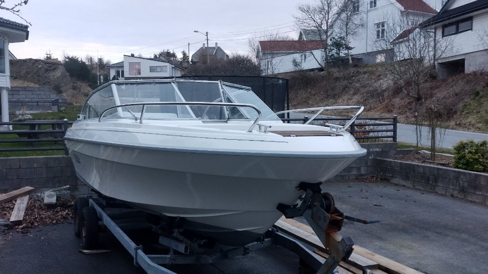

dennrick Svart 9.April.2023 Emnestarter Link til dette innlegget Svart 9.April.2023 Takk for alle bidrag på tråden Vi er i mål, og jeg syntes dette ble riktig så bra, og så får jeg bare håpe holdbarheten er likeså utover sesongen. Målet for dette var "nødvendig vedlikehold" basert på hearsay om at båten bør poleres og shines en gang iåret. Samtidig syntes jeg at det er gøy at det ble så bra også - ut ifra det amatøren meg kan bedømme. Kommentarene om at en 2,9 kg maskin kunne bli tungt er riktig. Er støl i skuldrene etter igår. En lærdom er kunne stå 25 30 cm høyere både på bakkenivå og i firkantstigen - det ville ha gikk bedre ergonomi. Jeg kom over oppskriften til @mmosberg da jeg i vinter leste her på baatplassen om polering (fant linken via et innlegg fra @Komodo) Spørsmålet mitt i trådstart er relatert til punkt 1 i oppskriften til mmosberg - valg av maskin. Siden dette var første gang jeg har gjort noe slikt ble det DA maskin. Oppskriften min er noenlunde ihht overfornevnte oppskrift med variasjon i pads og utstyr og lurium, men jeg hadde sett bort ifra det med wipedown, så det var fint @Solseng kom på banen med kunnskap om dette og også andre tips. Som nevnt over var det polering igår med Maguires one step compund etterfulgt av tørking. Idag var det wipedown med Biltema's ""Panel Wipe", og voksing med Maguires Flagship voks. Det var en drømmejobb sammenliknet med poleringen. Selve påføringen og avtørking av wipedown var en rask jobb. Jeg antok at de klutene ikke skulle brukes etter voksingen, så jeg gjemte de i bilen for ikke å ta feil. Jeg brukte håndholdte pads til vokspåføring, mikrofiber, og en sønn. Han gikk noen minutter bak meg (5-10min) og tørket av voksen med mikrofiber. Totalt holdt vi på ca 3,5 timer idag, dog med et litt slakkere tempo enn det jeg holdt igår. Når det gjelder vedlikehold/vask utover sesongen, så er det nok også en del varierende meninger om hva voksen tåler. Jeg har en kanne med JIF båtshampo i båten. Jeg har også Meguiars Boat Wash som jeg vasket med her forleden. Duger disse ? Sitér dette innlegget Skipsplast 605 | Bavaria 300 Sport | Uttern D66 | Bavaria 28 Sport | Bavaria 39 HT Sport + Grand RIB 380 | Grand RIB 650 Golden Line 200HK | Bavaria 42 Vision Link to post

pipe Svart 9.April.2023 Link til dette innlegget Svart 9.April.2023 Bra jobbet dennrick. Resultatet ble helt knall bra kan vi se på bildene. Er viktig å sette seg litt inn i det før man begynner og ha gode nok produkter så kommer man virkelig langt. Når det gjelder båt såpe er begge produktene du nevner gode og milde mot voksen så du trenger ikke noe annet. Sitér dette innlegget Link to post
dennrick Svart 9.April.2023 Emnestarter Link til dette innlegget Svart 9.April.2023 Takk, Pipe ! Det er selvsagt ikke helt superhelt-takter over den jobben vi gjorde igår og idag. Men, vi har en snekker i familien, en fra den eldre skolen. Han hjalp oss med å pusse opp huset, og han sa alltid at "maleren skal gjøre snekkeren salig". Det var ikke noe gøy å være maleren da. Men et fint ordtak. Vi følte det litt sånn idag Sitér dette innlegget Skipsplast 605 | Bavaria 300 Sport | Uttern D66 | Bavaria 28 Sport | Bavaria 39 HT Sport + Grand RIB 380 | Grand RIB 650 Golden Line 200HK | Bavaria 42 Vision Link to post
