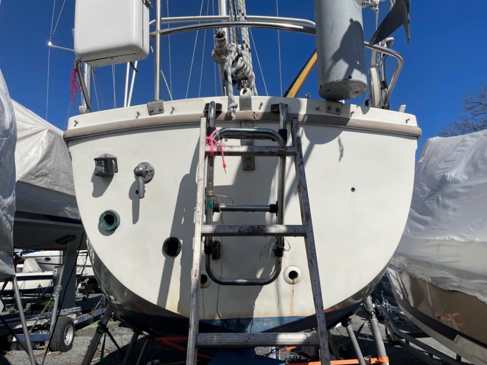

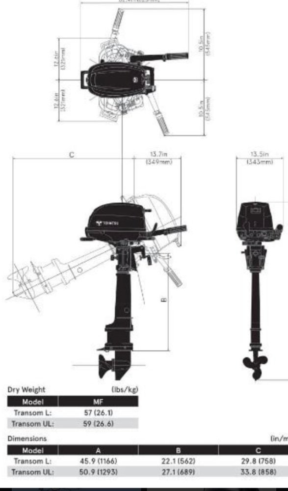

Hei igjen! Har nå kjøpt tohatsu sailpro 6hk m ultralangt skaft som reservemotor. (Innenbordsmotoren ser heldigvis ut til å starte på første forsøk og passere kjølevann ved test på land.)
Så nå er spørsmålet hvordan sailpro best kan festes på båten. Akterspeilet er relativt høyt og det er en badestige på midten. Vi tenker å feste braketten på styrbord side. Hev/senk-braketten vi kjøpte tåler opp til 30 kg og det er ca 30 cm høydeforskjell fra øverste til nederste posisjon https://www.maritim.no/motorbrakett-justerbar-15hk-aluminium
Det ser ut som platen på braketten ikke vil komme langt nok ut fra akterspeilet til at motoren vil få plass i øvre posisjon- i hvertfall ikke når motoren skal vippes opp/frem for å få propellen opp av vannet. Må vi feste braketten så høyt at motoren vipper inn over rekka? I så fall kommer pushpiten i veien (også etter ankeret flyttes) Hva bør vi gjøre?
-Fjerne pushpit? Finnes det i så fall noen gode bøyler e.l. som kan erstatte deler av pushpiten?
-Kjøpe en brakett som står lengre ut fra akterspeilet? Tips til hvilken?
-Bygge ut en kloss utenpå skroget som braketten står utenpå for å få bedre plass? Tips til materiale (PE-plast?) og metode i så fall?0FBA2701-C932-4EAF-91B9-3B90E789649C.jpeg.bf2c7653378fbfe35564c2acfce04a68.jpeg
Setter stor pris på rådene deres!
Hei.
Eg synest at det høyrest litt lite ut, når braketten berre toler 30 kg.
Det er best om påhengsmotoren står i midten. Då kjem propellen like langt ned uansett kva sida båten krengar. Det er òg mindre tjangs for å drukna motoren.
Dette er ein grunn til å flytta badetrappa til den eine sida.
Dersom akterstaget er i vegen kan du løysa det problemet med å ha ein hanefot, som er festa i kvart hjørna av akterspeglet.
Kanskje du kan klossa ut braketten noko, slik at påhengsen kan vippast opp?
