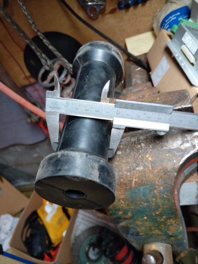

Som så mange andre her så forsøker jeg å hjelpe, men du er negativ til hjelp. Legg forøvrig merke til at når du omsider gadd å poste målene så fant Komodo kjapt frem til et passende emne (kjølrulle) som er solid og koster lite.
Du er skeptisk til styrken, men husk på at når båter på et tonn dras opp på båthenger så hviler hele båtens vekt på en eller to kjølruller uten at de går istykker. Hvis det da ikke tåler vekten av en person som sitter oppå stolen så må denne personen være utrolig tung og/eller ha en utrolig sterk rygg (feks 100 kg person som har sterk nok rygg til å tåle en ryggsekk på 400 kg om vi tar utgangspunkt i at kjølrulla tåler båt på et tonn fordelt på 2 kjølruller. Litt ulik belastningsretning, men likevel relevant (du har jo enda ikke vist oss hvordan denne belastet, så vanskelig å vite nøyaktig). Om belastningen ved hopp og sprett er større enn ryggen til personen tåler så er det bare bra om setefestet blir litt overbelastet og ryker, bedre det enn at ryggen ryker. Seter i helikopter er feks ikke laget for å være mest mulig solide, men for å klappe sammen når belastningen blir så stor at alternativet ved en hard landing er at ryggen ryker. Da er det greit å få brukt opp energien på noe annet enn å ødelegge ryggen.

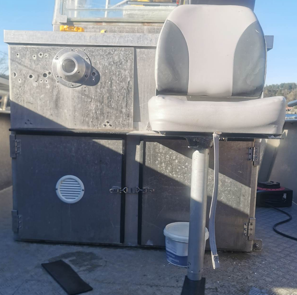

Tusen takk til @Komodo, som hjalp meg. Jeg klarte å finne emnene lokalt til en grei pris, og han brukte noen timer (det var nok ikke bare ti minutter) på å tilpasse og dreie og gjenge til låseboltene. Jeg fikk forklart hva jeg ville ved å merke delene og sende en sikkert litt for utføring forklaring med bilder og tekst. Resultatet ble helt perfekt, akkurat det jeg ønsket! Penger ville han ikke ha, men jeg dekket iallfall utgiftene og sendte med litt lokal kultur fra et visst bryggeri i Mandal. :drink:
Her er det ferdig montert, sånn som det vanligvis er i bruk, når bare jeg og fruen er ute. Når vi har gjester, tar det omtrent tre minutter å vippe ned den venstre plata, montere beinet og skru fast setet på toppen, så er alt klart.

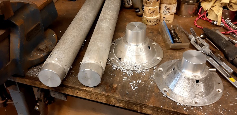

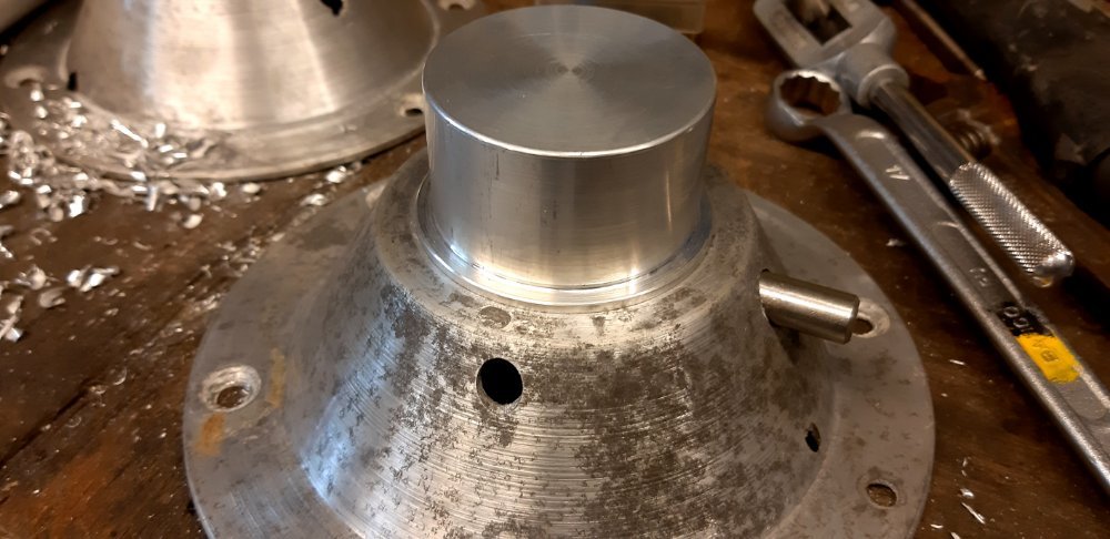

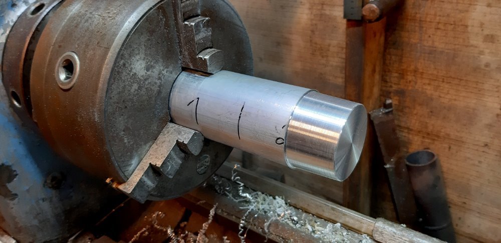

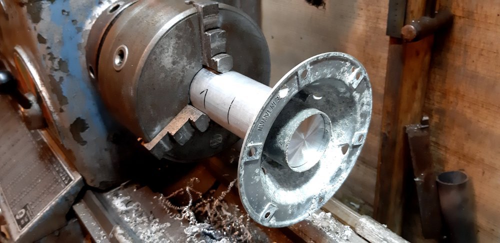

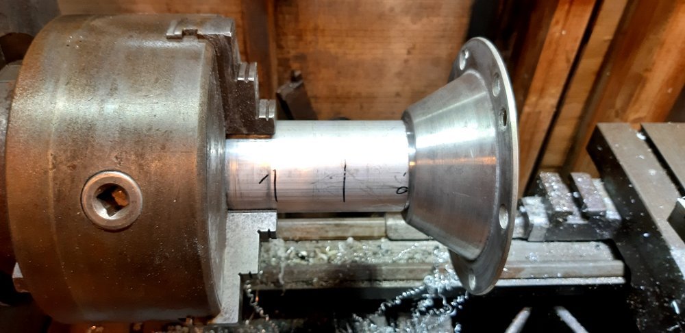

Bare hyggelig å kunne hjelpe Mastiff :thumbsup: Og som du sier, ting tar alltid lengre tid enn det man tror. Det går rett og slett ikke an å lage fire slike plugger på 10 minutter. Alle mål måtte stadfestes, og delene tilpasses hverandre. Konusene i festene klokket jeg opp med måleur for å få riktig konisitet.
Legger ved noen bilder:
Konusen var på 2 grader.
De festene dine er av presset tynnplate som ikke er sjøvannsbestandig. Anbefaler deg å spraye dem med tectyl eller et eller annet innvendig, hvis ikke vil de tære opp.

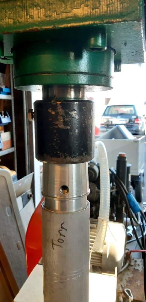

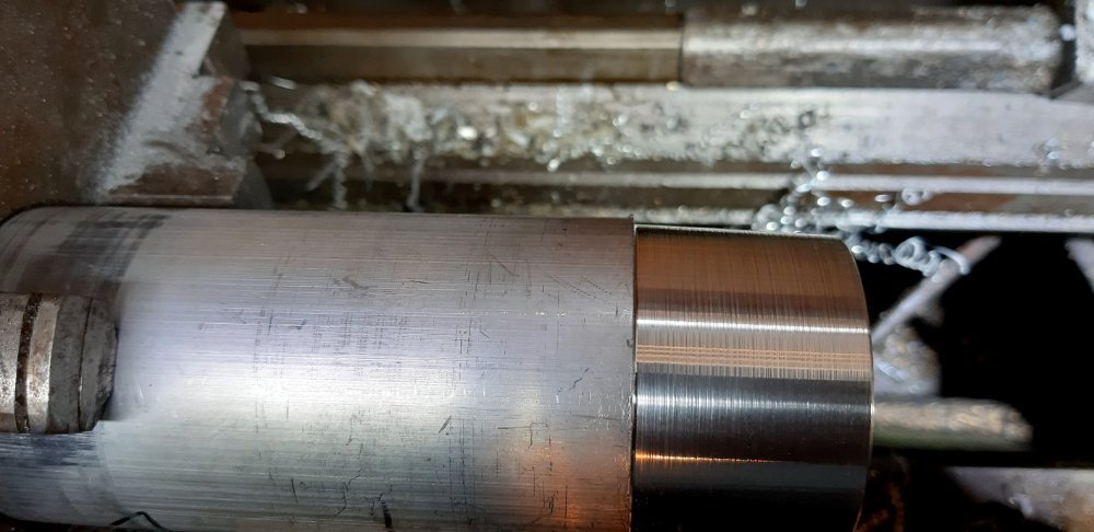

Boret og gjenget opp til en 10mm låseskrue for å låse beina i festene. Kappet hodet av en lang M10 unbrakoskrue og sveiste på en "vinge" slik at du ikke trenger verktøy for å demontere.

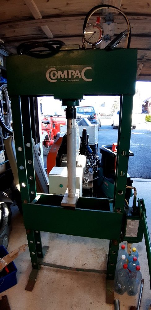

Overgangene ble laget med presspasning og presset i røret i hydraulisk presse. Da slipper du å ha låseskruer for dette i tillegg. Pluggene under beina ble montert på tilsvarende måte.
Denne ramler ikke av.
