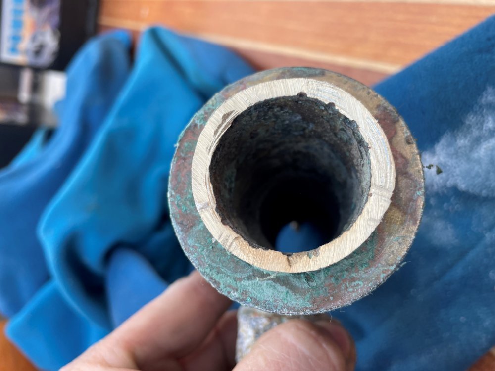

Messingkraner og messingjennomføringer av god kvalitet trenger du ikke å bytte ut hvis de fungerer som de skal. Du kan kontrollere for skjult korrosjon ved å file litt inni gjennomføringen og se etter rød eller grønn farge i metallet du får fram. Er det messingfarge, så er alt ok. La de stå, og skift til kompositt når du en gang tenker at du bør skifte.

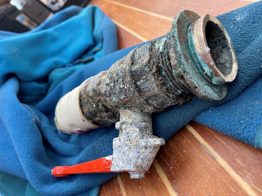

Jeg skiftet en av mine gjennomføringer nettopp fordi kranen stod bom fast i åpen stilling, og disse var nok fra 1988 da båten var ny.
Som du ser under så var selve gjennomføringen helt fin under overflaten og hadde sikkert vart i 30 år til, men jeg skiftet likevel alt til kompositt fordi jeg uansett måtte bytte kran.
