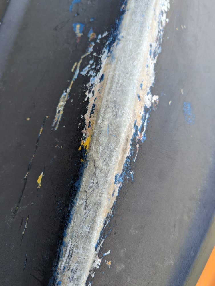

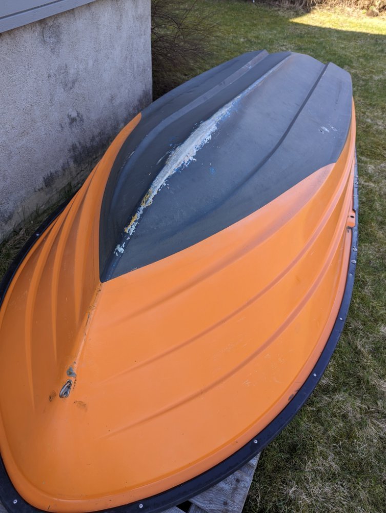

PXL_20230417_083136079.jpg.75fe4ac0bf2e8b6251f73cdce8a68f2e.jpgHei, jeg tenkte å prøve meg på jolla da den trenger litt omsorg men jeg er helt blank ang fremgangsmåte og hva som faktisk er nødvendig (trenger ingen strøken finish).
Båten har jeg eid og brukt to sesonger nå, vet ikke så mye om hva som er gjort tidligere.
Som bilde viser er det noe slitasje på bunnstoff og det kunne jeg tenke meg å utbedre.
Tror også den lekker litt vann hvor toftene er festet, tenkte å løse dette med å tette alle hull og lage et par nye tofter som blir festet  med strikk, eventuelt bare ha de løse
Båten ligger i ferskvann og blir tatt opp etter hver sesong.

Kan se ut til og ha blitt lappet under der før. Vanskelig og se om det har sluppet og bør gjøres på nytt. Toftene er vel bare festet med 2 skruer i hver ende. De er vel bare og skru ut og ta på marine silikon og skru inn igjen. Det bør du egentlig gjøre på alt av skruer i båten. Største synderen er vel feste til låsen tank luke bak og hvis du har styrekonsoll skruene til den. Er hullene blitt for store går du bare opp i størrelse på skruen. Ser ut til at båten er lakket på ny!
