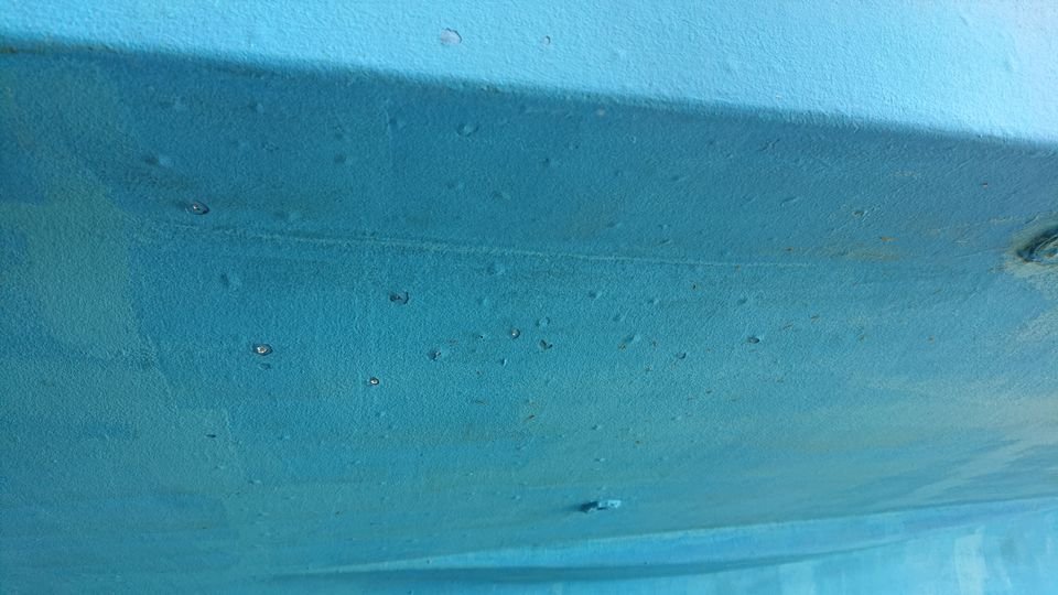

_Bliss_ Svart 22.April.2023 Emnestarter Link til dette innlegget Svart 22.April.2023 Brigg skrev On 19.4.2023 at 9.28: Har du bilde av denne plastpesten? Dette fenomenet blir nevnt fra tid til annen, men jeg har aldri sett det selv. Så det hadde vært nyttig med et bilde eller to for å få et inntrykk av hvordan dette ser ut. Bilde fra annonse Sitér dette innlegget Link to post
Brigg Svart 22.April.2023 Link til dette innlegget Svart 22.April.2023 Takk for bilder. Når du punkterer blærene, lukter det noe lignende som eddik av vesken som kommer ut? Jeg har forstått det slik at dette er et kjennetegn på plastpest-blærer. For øvrig, det hender seg at jeg ikke er nøye nok med skraping av smårur før påføring av nytt bunnstoff. Da blir det seende omentrent likens ut som på bildene. Sitér dette innlegget Viksund 340 St. Cruz: Tre-roms fritidsbolig med to terasser og fleksibel beliggenhet. 2009 - 0000: Viksund 340 St.Cruz Fly m/VP D6-370/HS80AE 2003 - 2009: Halco 29 Offshore Fly m/VP 41B/290DP Link to post
