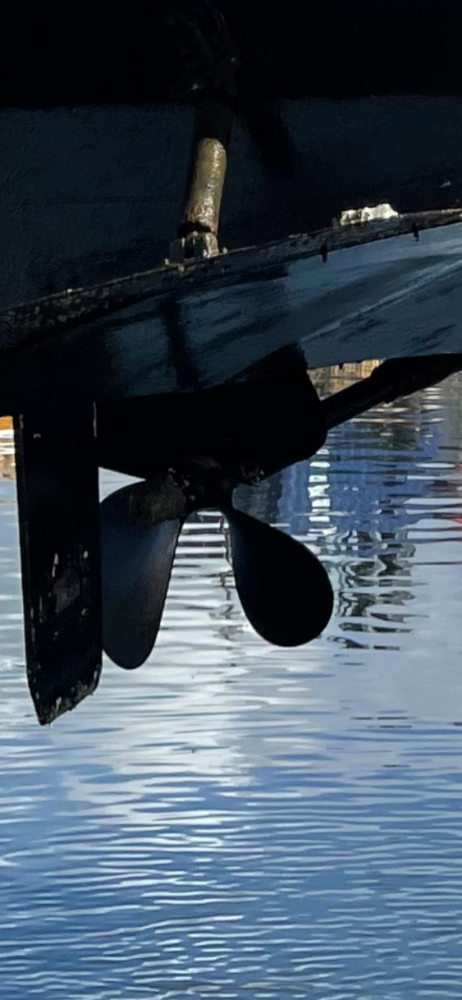

Familiesnekke Svart 24.April.2023 Link til dette innlegget Svart 24.April.2023 Hei, jeg bruker selvpolerende bunnstoff på alt (unntatt på sink da, hehe) under vannlinjen. Har aksling og messingpropell, og 400hk/25kn på maks. Jeg rengjør skikkelig, matter ned med 240 eller 120-papir og avfetter, før jeg har på bunnstoff. Jeg har nesten ikke noe rur/groing på propell og aksling i det hele tatt; og vi har bare 50-60 motortimer i året. Båten ligger på vannet fra mai til oktober, stort sett indre Oslofjord. Sitér dette innlegget Link to post
Familiesnekke Svart 24.April.2023 Link til dette innlegget Svart 24.April.2023 (redigert) Her; henger i krana, på vei opp av vannet, før spyling: Redigert 24.April.2023 av Familiesnekke (see edit history) Sitér dette innlegget Link to post
