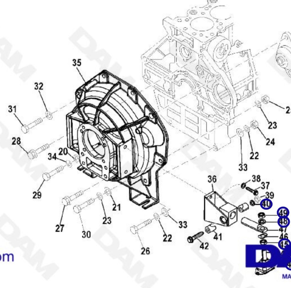

Ellers ville jeg tatt av belg på drev for å sjekke at ikke vannet har kommet inn i svinghjulskåpa og videre langs akslingen og ut i knute og drev. Det har jeg opplevd selv (da på Volvomotor og -drev), oppdaget det ikke før på slutten av sesongen da det ble ulyder. Da måtte knute og tettinger skiftes, pluss lagre, trykkplate og pakninger i svinghjulskåpa, altså motor ut.
Her var det mye ukjent fo meg. Kan vannet virkelig komme inn i svinghjulskåpa på en slik motor som dette? PS! Jeg har jo ingen anelse om hva svinghjulskåpa er for noe.. knute? Når man tar av belgen hvordan ser man at det er vann der, Er det olje der som blir hvit eller er det fritt vann?

Understreker at min erfaring er fra Volvo Penta diesel, så kan hende dette ikke er mulig på din motor. Svinghjulskåpa eller svinghjulshuset er den bakerste delen av motoren som kobler veivaksling/blokk til girkasse/drev. Her er det gjerne noe ventilasjon som vannet kan finne veien inn dersom det spruter ei stund eller står høyt nok.
