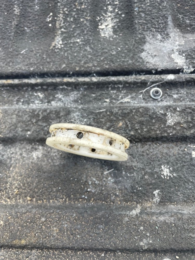

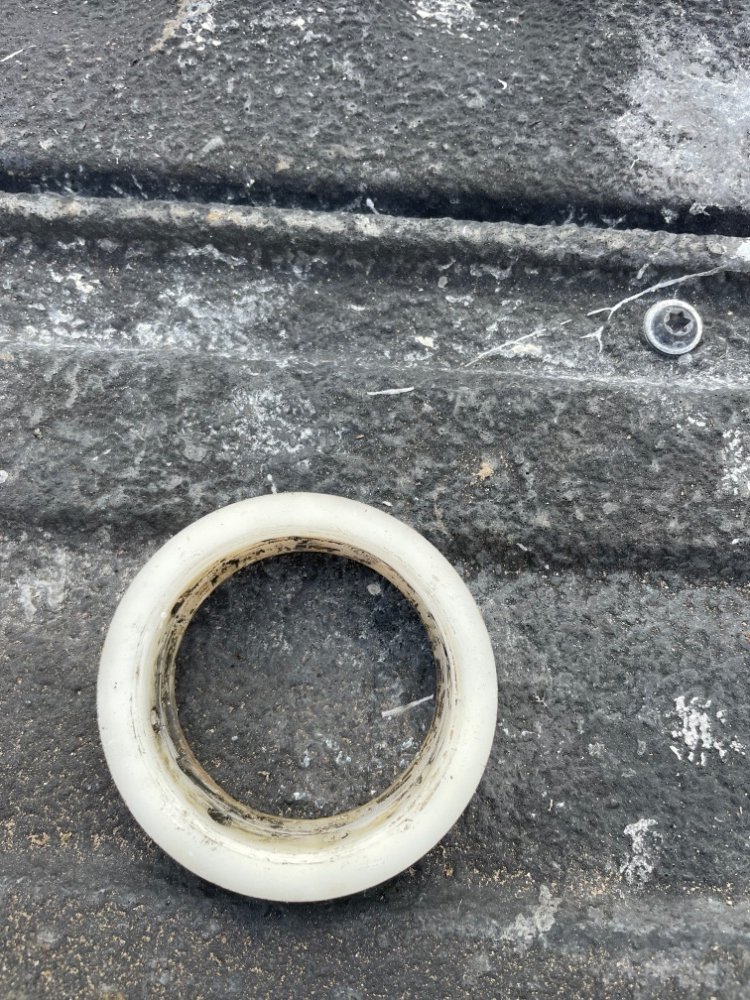

Tettings ring ved pakkboksen
Wintonsen
Komodo skrev for 22 timer siden:
Er den ødelagt? Dette er vel ikke en tetningsring, men en trustering.
Jeg tror det er en distansering. Sånne ligger mellom lagene med flettepakning for å kunne injisere smøre/kjølevann eller sperrevann avhengig av type pakkboks. Spiller liten rolle om den ser litt sliten ut. Men den må ligge på riktig plass i forhold til der smørevannet kommer inn.
Egentlig ser jeg ikke helt vitsen med en sånn i en akseltetning på båt.
Redigert av NilsPils (see edit history)
Hei Dere :-)
Takker veldig for innspill på åssen ring det er :-) Men det jeg er ute etter er ....... hvor får man evt. tak i en ny slik ring
da jeg har bytta nye cutlesslager og hadde vært greit og hatt en ny ring også :-) Kan bruke den gamle men som vent greit og ha alt nytt tenkte jeg. Har googla på nett men finner ikke den typen der noen plass, ser at på nyere Princess båter ser jeg at de har samme pakkboks som meg (415) men like vell finner jeg ikke ut av det. Har ikke snakket med Princess, føler dere på nett er et hakk vassere her :-)
Wintonsen skrev 24 minutter siden:
Da må du gå til et maskinverksted å få dem til å dreie en slik ring til deg. Bør være en smal sak, men muligens viktig å få den i riktig materiale. Litt usikker på hva den bli utsatt for, men det er ikke alle termoplaster som er like gode på slitasje. Nylon (PA), PET og teflon (PTFE) kan være alternativer.
Lagt til:
Men vær obs på at det ikke er alle maskinverksteder som har kompetanse til å vurdere hvilken plast du skal ha. Noen verksteder har et greit lager av ulike plaster på bolt (runde emner), ellers får du dette hos Finn Løken AS i Ås for en hyggelig pris.
