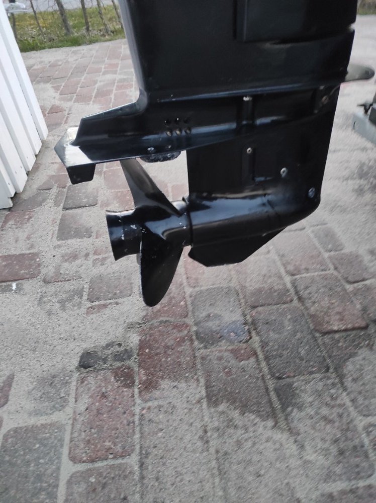

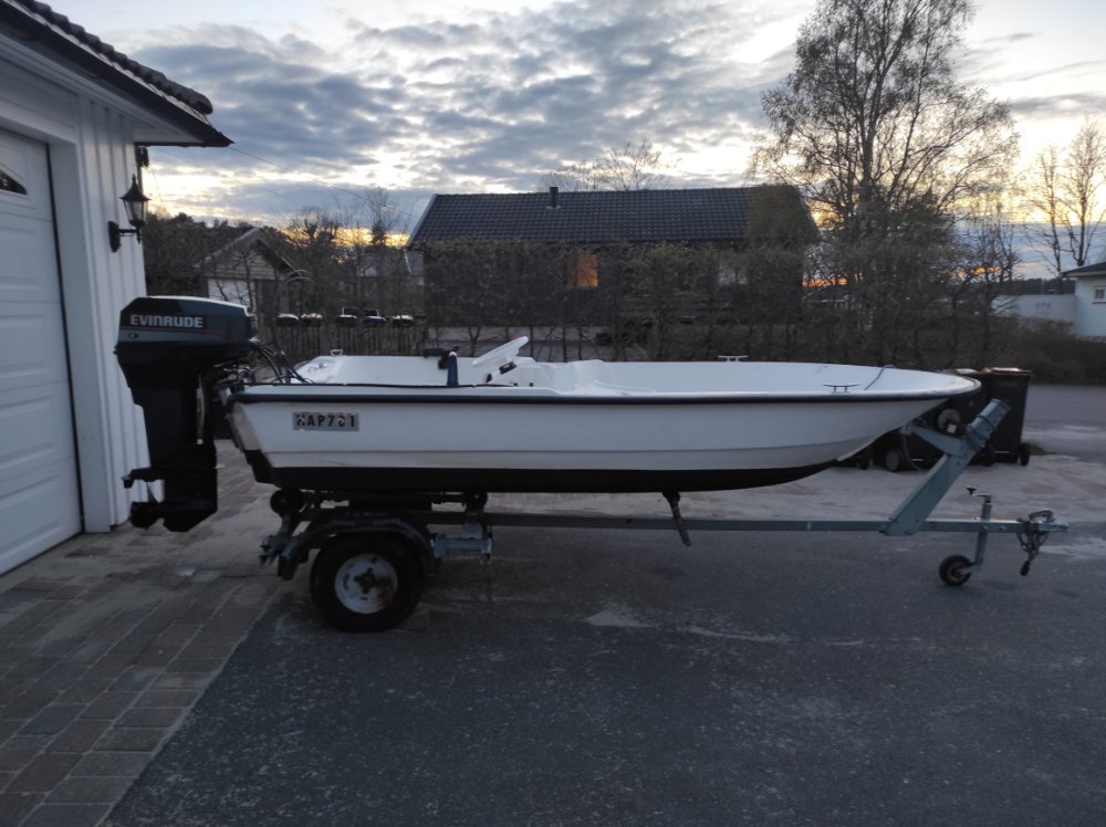

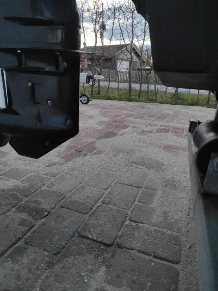

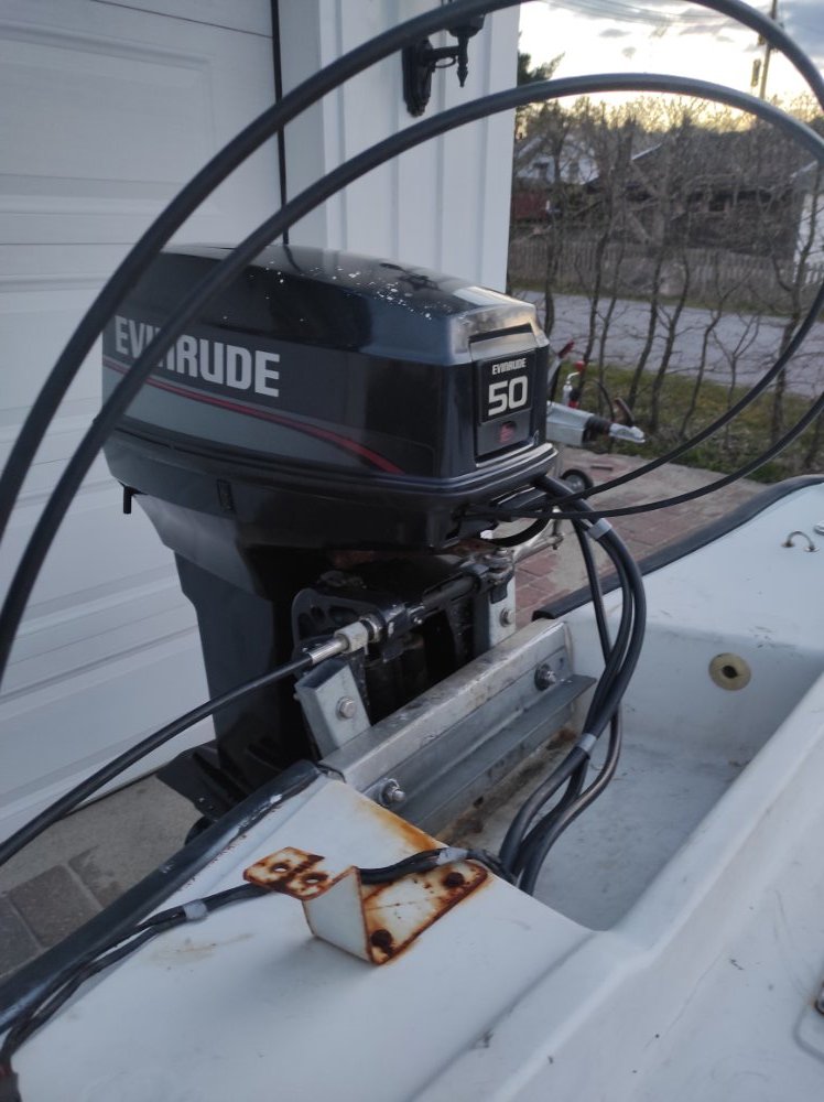

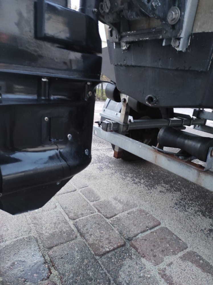

Ekstrembåtsjåfør Startet 4.Mai.2023 Link til dette innlegget Startet 4.Mai.2023 (redigert) Hei alle sammen Jeg har nylig oppgradert min båt fra en 30Hk Yamaha 2cyl til en 50Hk Evinrude 1997, begge er 2 takt og 2cyl. Jeg har også hevet og forsterket akterspeilet sånn at motoren skal sitte på riktig. høyde, som vist på bilde. I håp om at båten kunne gå litt som en Musling 370 eller noe. Men det jeg ikke forstår er at den ikke går fortere i det hele tatt, båten er mye lettere å få i plan og man føler motorkraften mye bedre. Det virker som at det ikke er noen forskjell mellom "Nesten full gass" og full gass. Motoren bare bråker mer? Jeg har også prøvd forskjellige tilts på motoren. Båten går bare ca 27-30knop. Jeg vet om to ting som kan være feilkilden, Jeg har ingen vekt foran, bare bak, meg motor og bensintank. Den andre er at jeg kanskje har forliten eller for lite "Pitch" på propellen. Noen som vet bedre enn meg som kan hjelpe? Mvh Andreas Redigert 4.Mai.2023 av Ekstrembåtsjåfør (see edit history) Sitér dette innlegget Link to post
Kanalkapteinen Svart 4.Mai.2023 Link til dette innlegget Svart 4.Mai.2023 Prøv først med en propell med større stigning. Så kan det jo hende skroget går litt på nesa, at den overplaner ved 30 knop? Altså litt mye løft i hekken. Det er jo Lingebåtene spesielle med sin skrogvinkel. Sitér dette innlegget Tråden om Livet med Windy 8600MC Tråden om Livet med Draco Summerwind 24 Det er vel, det er vel med min sjel. Link to post

Ekstrembåtsjåfør Svart 5.Mai.2023 Emnestarter Link til dette innlegget Svart 5.Mai.2023 Jeg greide ca 27knop med 30hk :) jeg tenkte å ta med propellen min på maritim for å høre hva de vil anbefale, hele delen som er under vann på motoren er malt med bunnstoff så jeg vet ikke størelsen og stigning. Sitér dette innlegget Link to post
Stormwatch Svart 5.Mai.2023 Link til dette innlegget Svart 5.Mai.2023 Ekstrembåtsjåfør skrev 9 minutter siden: hele delen som er under vann på motoren er malt med bunnstoff Sikkert en tidligere eier som har trodd at motoren må stå nedtiltet om vinteren... Sitér dette innlegget Link to post

Captain Chaos Svart 5.Mai.2023 Link til dette innlegget Svart 5.Mai.2023 Du skal nok ha 19» stigning på denne. Tipper det står 17 på nå. Ikke sikker altså, men jeg er ganske sikker på at du skal opp 2 tommer på stigning, da 50 hk er mye på denne båten, og motoren er nok tilpasset for en større båt. (mindre stigning) Du bør også vaske vekk alt av bunnstoff av propell og motorstamme. Bare der forsvinner det 2-3 knop. Bremser en del. Aceton, eller whitesprit gjør susen. Sitér dette innlegget Høne, øl og hornmusikk! Link to post
