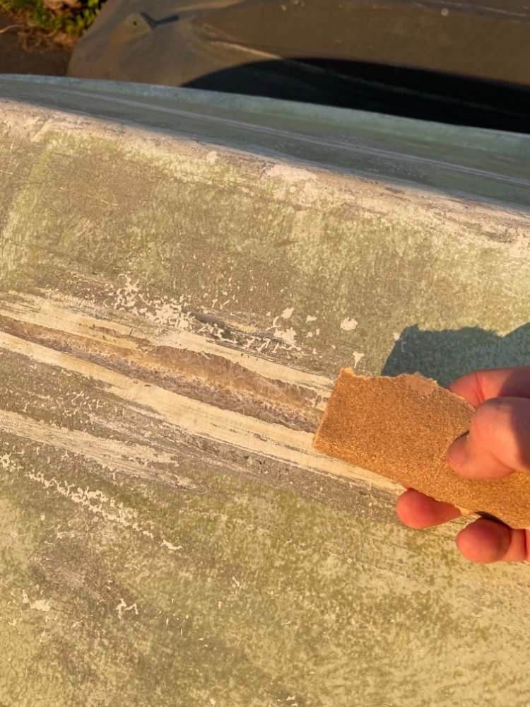

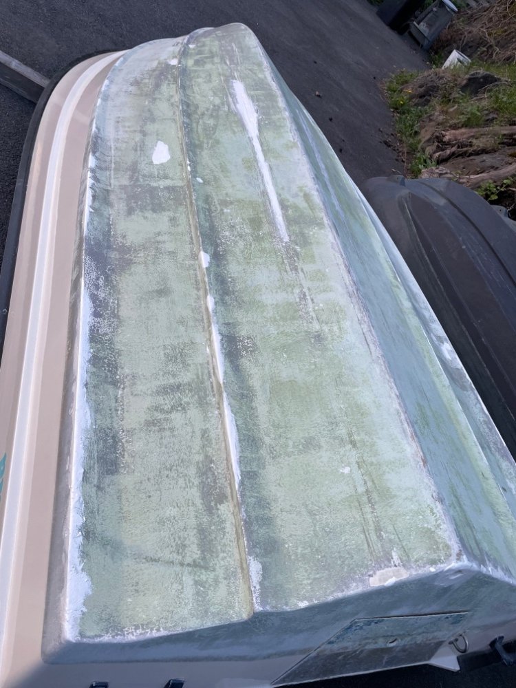

Familiesnekke Startet 14.Mai.2023 Link til dette innlegget Startet 14.Mai.2023 (redigert) Har kjøpt brukt glassfiberjolle som må ha blitt slept opp på land etter bruk langs plank eller noe; det har i hvert fall blitt slipespor ned til glassfiber under båten. Jeg har nå vasket og skrubbet av gammelt bunnstoff, og fått frem eksponert glassfiber. Sporene er ca 3mm på det dypeste. Spørsmålet er hva jeg reparerer dette med? Gelcoat først, slipe, og så to-komp grunning, før bunnstoff? -trenger jeg i så fall topcoat-lag med voks for at dette skal herde, eller herder det under grunning? Trenger jeg egentlig gelcoat på dette i det hele tatt, eller holder det med grunning? Eller må jeg starte med å sparkle opp med glassfiber-sparkel, før gelcoat? Det viktigste her er vel å få det tett og unngå vanninntrengning? Redigert 14.Mai.2023 av Familiesnekke (see edit history) Sitér dette innlegget Link to post
Karl Norge Svart 14.Mai.2023 Link til dette innlegget Svart 14.Mai.2023 (redigert) Gratulerer med ny båt. Prøv å se helheten på prosjektet. Er vel ikke noe poeng å velge produkter fra øverste hylle her. Da kan kostnadene fly til himmels. Er fordelaktig med glatt bunn. Slipe rent for å avgjøre om styrken er svekket, evt forsterke. Sparkle, prime, stoffe. Redigert 14.Mai.2023 av Karl Norge (see edit history) Sitér dette innlegget Link to post
Komodo Svart 14.Mai.2023 Link til dette innlegget Svart 14.Mai.2023 Familiesnekke skrev for 2 timer siden: Spørsmålet er hva jeg reparerer dette med? Gelcoat først, slipe, og så to-komp grunning, før bunnstoff? Ja, det er liksom prosedyren. Familiesnekke skrev for 2 timer siden: -trenger jeg i så fall topcoat-lag med voks for at dette skal herde, eller herder det under grunning? Egentlig ikke. Når gelcoaten har herdet, kan du legge primeren rett på. Da får du god binding uten at du trenger å matte ned topcoaten og vaske vekk voksen. Familiesnekke skrev for 2 timer siden: Trenger jeg egentlig gelcoat på dette i det hele tatt, eller holder det med grunning? Som @Karl Norge skriver, det er jo greit å vurdere hvor mye man skal legge i de enkelte prosjektene. Det går helt greit å bare droppe gelcoat/topcoat og gå rett på med grunning. Bare legg på et par ekstra strøk. Mattslip med K40 før du smører på. Når det siste strøket med primer er nesten herdet, men fremdeles litt klissete, smører du på et strøk hardt bunnstoff. Så legger du på et strøk med selvpolerende i en annen farge. Det harde bunnstoffet slites ikke av på samme måten som selvpolerende, og får veldig god heft i litt fuktig primer. Når det selvpolerende slites av ser du behovet for å legge på nytt i forhold til fargeendringen til det harde. Sitér dette innlegget Draco 20 blir jolle Skroggjennomføringer og materialkvalitet DIY Badeplattform DIY Anker i syrefast Link to post
index Svart 14.Mai.2023 Link til dette innlegget Svart 14.Mai.2023 Jeg ser ikke noe poeng i å bruke gelcoat her. Jeg ville sparklet med epoxysparkel, slipt og grunnet med et par strøk epoxygrunning. Deretter bunnstoff. Sitér dette innlegget "First they ignore you, then they ridicule you, then they fight you, then you win." - Mahatma Gandhi Link to post

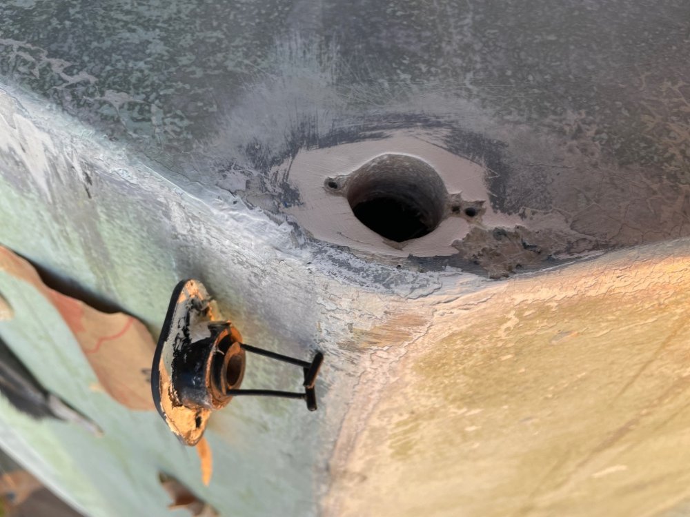

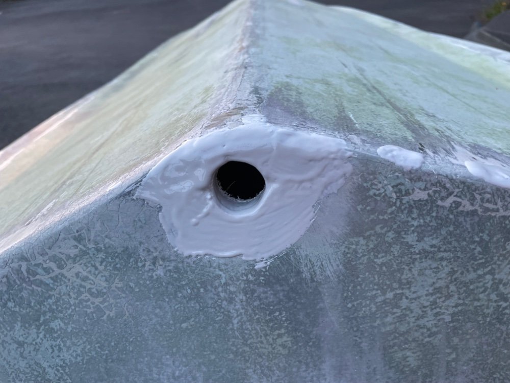

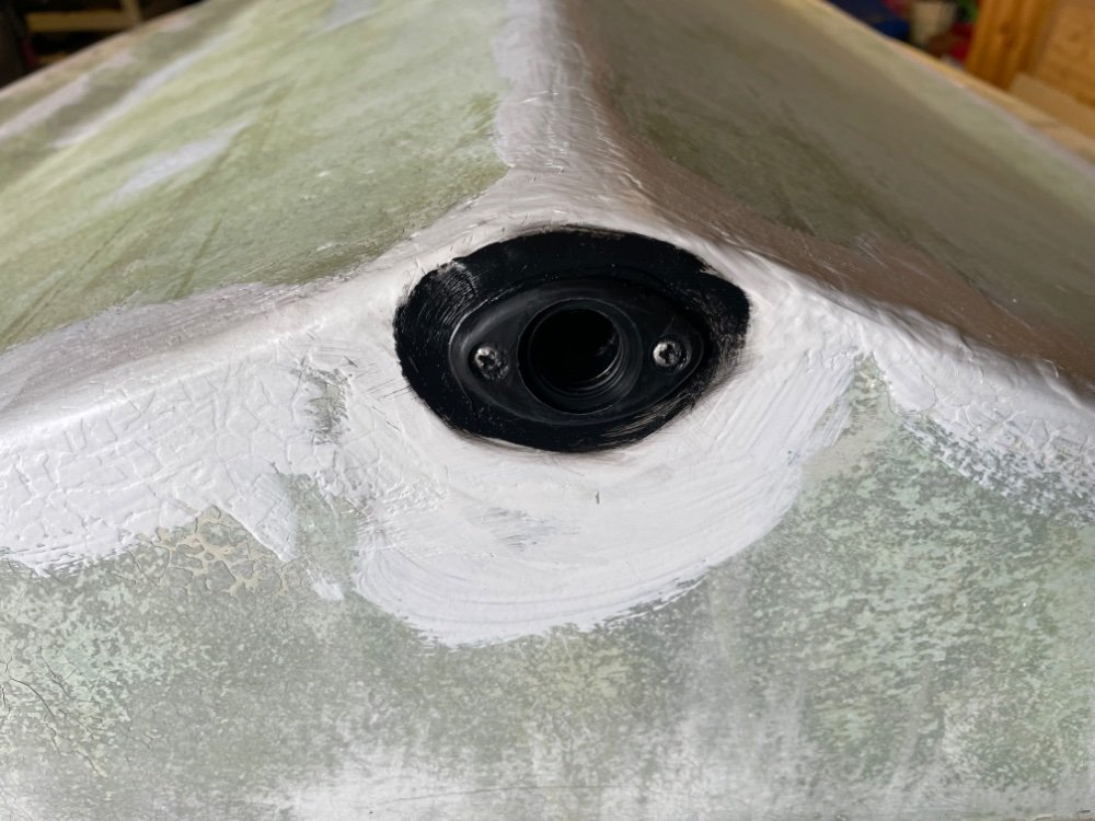

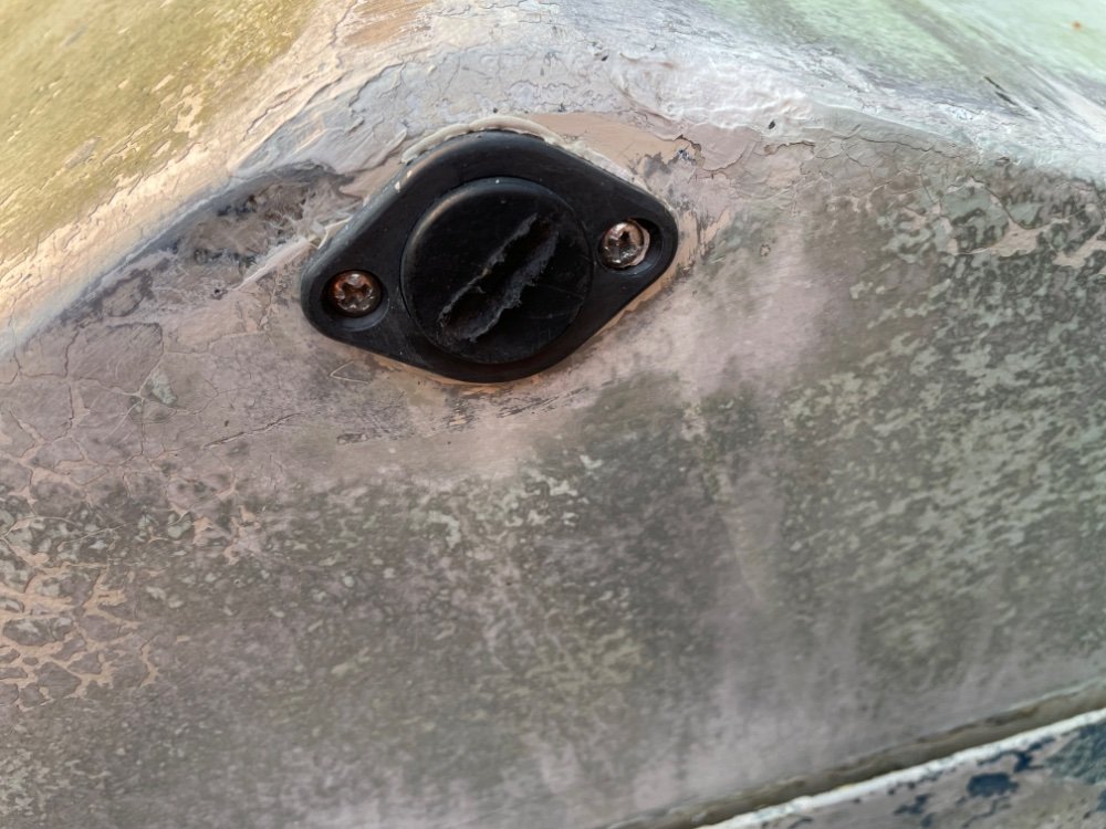

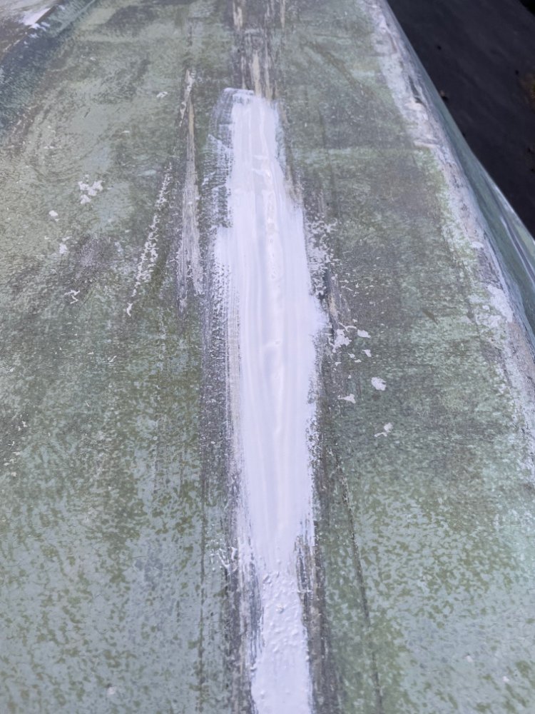

Familiesnekke Svart 14.Mai.2023 Emnestarter Link til dette innlegget Svart 14.Mai.2023 (redigert) Hei; og takk for mange gode innspill? Jeg valgte @Komodo sin løsning; å pusse over skadene med grovt sandpapir og så blandet jeg opp 50ml BT gelcoat, som jeg la på i et raust lag. Med nærmere ettersyn så var det jo noen flere småskader her og der, og da ble det pussing og flikkmaling på disse også. Gjennomføringen for drenering av tomrommet mellom skrog og innerliner så heller ikke veldig tett ut, så jeg demonterte denne og skrapte, pusset og malte her også. -Hva heter denne gjennomføringen; kunne godt tenke meg å kjøpe en ny…? Pusse: Gjennomføring: Demontert: På med gelcoat: Dypeste skade med gelcoat: Litt flikking her og der: Redigert 14.Mai.2023 av Familiesnekke (see edit history) Sitér dette innlegget Link to post
Jannmar Svart 14.Mai.2023 Link til dette innlegget Svart 14.Mai.2023 (redigert) Den dypeste skaden du viser bilde av, ville jeg ha spaklet/fylt opp med glassfibersparkel, og slipt, før jeg la på gelcoaten. (Ville også ha slipt godt på forhånd, før jeg la på glassfibersparkelen). Pluggen heter drensplugg/lenseplugg/tappeplugg. (Forskjellige forhandlere bruker forskjellige navn i sine annonser for disse pluggene). Redigert 15.Mai.2023 av Jannmar (see edit history) Sitér dette innlegget Link to post

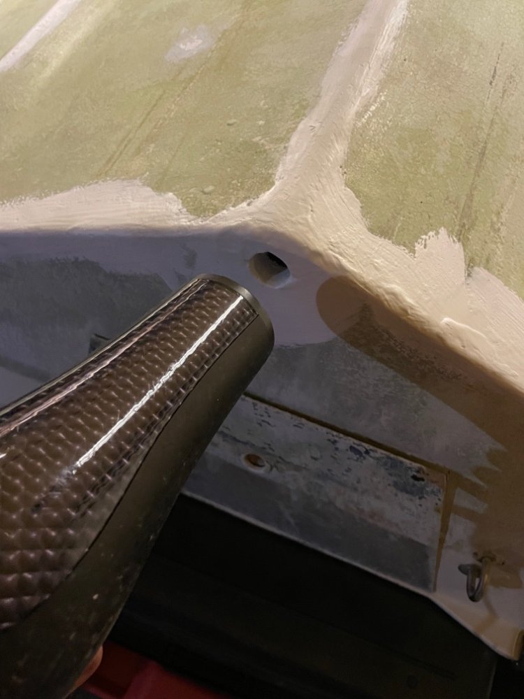

Familiesnekke Svart 15.Mai.2023 Emnestarter Link til dette innlegget Svart 15.Mai.2023 (redigert) Klinte på raust med BT 2-komp epoxygrunning i dag rundt 08:30, det har vært sol og varmt ca 20grC, og nå kl 22:30 er det fremdeles ganske mykt; lett å lage merke med neglen… Forsøker nå litt desperat med hårføner for å få fortgang på herdeprosessen… Jeg blandet 100gr + 20gr på kjøkkenvekt, så det var ikke slurv med blandingsforholdet, og jeg rørte lenge og vel før jeg malte det på. Hva gjorde jeg feil? -smørte jeg for tykt på? -tar det lang tid før det blir hardt? Redigert 15.Mai.2023 av Familiesnekke (see edit history) Sitér dette innlegget Link to post
Familiesnekke Svart 16.Mai.2023 Emnestarter Link til dette innlegget Svart 16.Mai.2023 I dag før jobb pusset jeg bare vekk løs primer som stoppet fremgangen med bytte av lenseplugg. Så limte og skrudde jeg på ny lenseplugg; brukte teroson-lim; satser på at det holder tett og tåler UV? Sitér dette innlegget Link to post
floano Svart 16.Mai.2023 Link til dette innlegget Svart 16.Mai.2023 Har akkurat brukt Biltemas epoxy grunning. Siden jeg skulle blande ganske mange runder så målte jeg vekten siden det er veldig mye enklere. Det som er oppgitt er volum-forhold. Vektforhold er 9,1:1 (og ikke 5:1). Basen er tung... (Mine blandinger var 154g:17g). Du har nok brukt litt mye herder. Vet ikke helt hva konsekvensene av det kan være. Sitér dette innlegget Link to post
