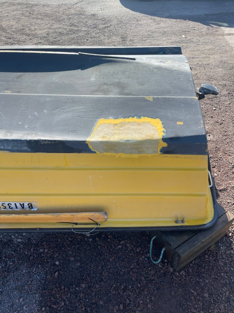

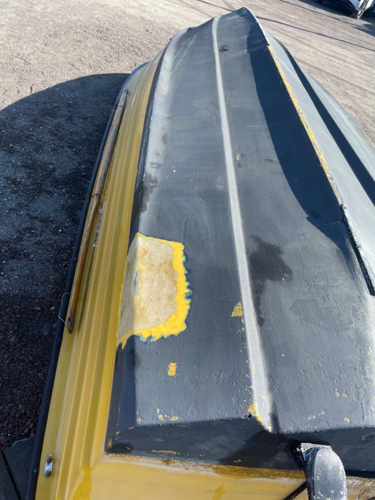

Hei. Jeg har denne skaden, på en GH 14.

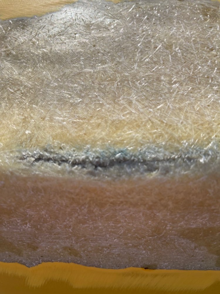

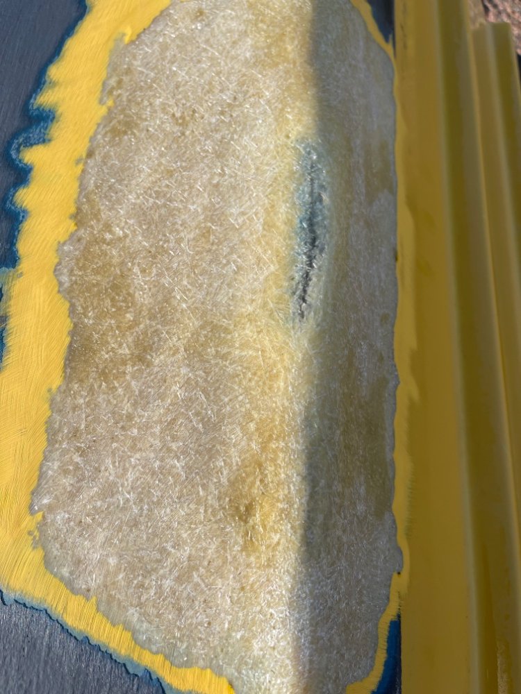

skaden er ca. 5 cm lang. Ikke så åpen som det ser ut som. Jeg kan feks. ikke føre en tynn skrutrekker bortover i sprekken, men det er jo svikt der når man trykker hardt.
Holder det med et godt lag med glassfibersparkel, feks. en av disse?

Nei, her må du støpe med matte og polyester.
Men det er ikke noe å gjøre et stort nummer ut av, kan gjøres vel så fort som å sparkle. Riv opp matter i ulike størrelser, men som alle dekker hullet. Så blander du polyester i en spylervæskekanne som du skjærer toppen av. Bruk 1% herder. Bruk ei lita rulle (mohair) og rull på polyester, legg på matte, og gjenta prosessen. Du kan bygge opp så tykt du vil, men ikke mindre enn tre-fire lag. Til slutt sliper du over så nøye som du gidder, og klasker på noe bengalac eller topcoat. Slipe og male kan du gjøre allerede dagen etter.

Jeg har nå pusset ned med sliperondell 40k med vinkelsliper, men syns ikke det er nok ruhet til at noe kan feste seg?

Ingen grunn til å risikere å utsette seg for helseskade med epoxy når du kan bruke polyester. Hele båten er tross alt laget av polyester fra før av. Dette fikser du, det er ikke så vanskelig. Bruk evt en kjøkkenvekt med plastfolie over til å få blandingen korrekt.
Den skiva @lang-sommerferie viser til er gull, da får du rufset opp skikkelig. Men du får nok greit feste bare ved å matte over med 40 papir for hånd også. Med flapdisk på vinkelsliperen blir det litt for glatt.
@index foreslår kjøkkenvekt, det er et godt tips. Hvis du f.eks. går til Claes Olson får du billig digital kjøkkenvekt. Så går du på apoteket og kjøper en sprøyte som går til 2 eller 5 ml. Det koster en femmer cirka. Da får du målt opp herderen nøyaktig. Mellom 1 og 2% blir bra, det er ikke supernøye.
Søk opp noen youtubevideoer av slike reparasjoner, da ser du hvor enkelt dette egentlig er :thumbsup:
Aluminiumsrulle er alltid stas, kjøp den på 70mm, syns den er bedre å jobbe med på småskader, i tilegg til at du får ut lufta, så får du også trykket støpen bedre mot det du skal støpe og får komprimert støpen litt og rulla ut overflødig polyester. Hvis støpen føles våt, så pleier jeg å legge ett lag med 300/450/600csm til slutt, som jeg kun bruker alurulla på for å trekke ut den overflødige polyesteren. Da får man tørka den litt opp og får en sterkere støp

Den skaden der, er 30min effektiv arbeidstid, hvis man ser bort ifra herdetiden. Ferdig gelcoat'a

Sparkel bruker vi kun på kosmetiske skader, ikke strukturelle skader i laminatet.
Sammenligninger med båter bygget av tre er irrelevant, det utgår.

Den grundige slipejobben på bildene viser at du kan, og at du er en nevenyttig kar.
Fortsett arbeidet etter oppskriften fra Komodo, Så fikser du det så greit som bare det.
