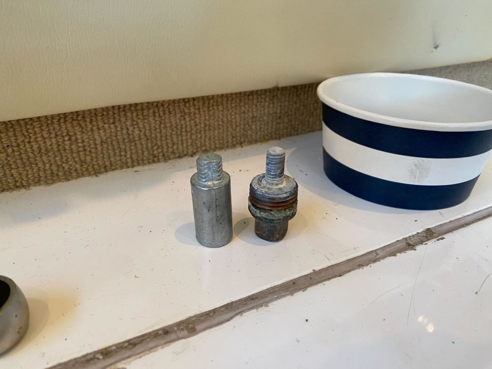

sap_2000 Svart 5.Juni.2023 Link til dette innlegget Svart 5.Juni.2023 12 hours ago, tomcat said: Men, har fått nye anoder fra VP forhandler, like innsatser som skrus på messing(?) boltene. Han skriver at han har fått anoder fra VP forhandler. Ikke at det nødvengvis er anoder med VP delenummer. Ofte selges det anoder fra Martyr hos forhandlere og i båtbutikker. De finnes i endel forskjellige diametre og lengder. Diameter er lett å sjekke, må være mindre enn pluggen. Lengden kan sjekkes ved å innføre en langt og stort skrujern. Bommet sistnevnte en gang og måtte ut med hele VV da jeg hadde fått for lang sink som førte til at den loddede flensen til sinkpluggen knakk når jeg dro til. Hvis sinken var oppsmuldret og det kommer mye rester ut, ville jeg som Brigg sier, demontert lokket og renset, flashet ut det verste. Da kan man også lett prøve ny sink i demontert lokk. @tomcat Har du et bilde av selve sinken du kjøpte? Står den noe på den? Sitér dette innlegget Mvh. SAP Link to post

tomcat Svart 5.Juni.2023 Emnestarter Link til dette innlegget Svart 5.Juni.2023 sap_2000 skrev for 11 timer siden: Har du et bilde av selve sinken du kjøpte? Står den noe på den? Jepp, her, sinken til venstre: Jeg fikk sinkene inn. Det var nok en avleiringsring på begge to, så etter litt forsiktig skraping så kom det ut noen rester og ny anode gikk rett inn. Jeg forsøkte å ta av dekslet, det er kun 4 unbracko bolter som holder det, men den ene bolten er plassert rett bak reimhjulet på impellerpumpen, så det er umulig å komme til med verktøy uten å først demontere impellerhuset. Det får jeg ikke tid til nå nærmeste ukene. Sitér dette innlegget Link to post
