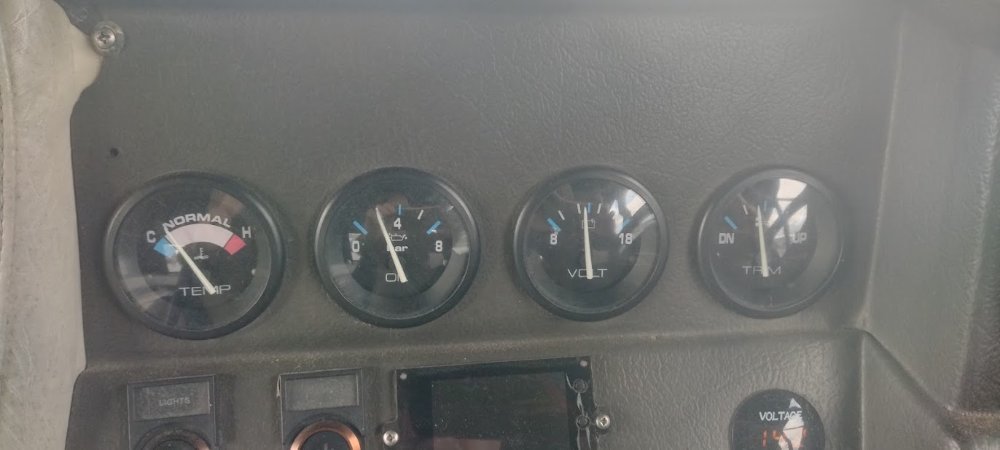

Da har båten blitt prøvd på vannet og innkjøringstiden etter overhaling er igang, riktignok med 3 forskjellige innkjørings-prosedyrer; en fra han som monterte motor sammen igjen etter overhalingen, en fra chat robot på nettet og en fra motorfabrikant. Fin temperatur, lader batteriene bra, bra voltmeter utslag. Ingen lekkasje, bare en liten oljefilm som har lagt seg oppå regnevannet i bunn av båten. Oljefilmen blir forklart med diesel fra lufting av mekanikeren. Nå vet jeg mye mer om motoren, så har ikke tenkt å hardkjøre den. Den gikk flere ganger varm og vet nå at det er et kjent problem med akkurat den motoren.
