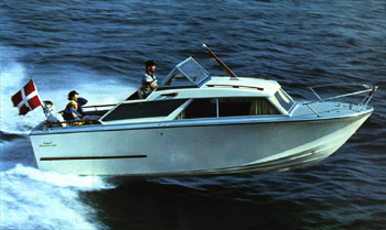

Platt Svart 21.Desember.2005 Emnestarter Link til dette innlegget Svart 21.Desember.2005 Hadde tenkt å få med oss Hortenstreffet neste år, ja. Om det så bare går i 9 knop bort dit! Legger ut litt før/etter-bilder i egen tråd etterhvert, da dette er et lite oppussingsprosjekt. Ligger forøvrig noen mindre bra bilder her. Sitér dette innlegget Link to post
HomerSimpson Svart 22.Desember.2005 Link til dette innlegget Svart 22.Desember.2005 Dersom den prisen i annonsen du henviste til er omtrent det du har gitt for båten synes jeg du har fått mye båt for pengene. På bildene så den meget bra ut. Gratulerer så mye. Sitér dette innlegget Det må da være mulig å drikke alkohol uten å ha det moro??? Link to post
Platt Svart 22.Desember.2005 Emnestarter Link til dette innlegget Svart 22.Desember.2005 Dersom den prisen i annonsen du henviste til er omtrent det du har gitt for båten synes jeg du har fått mye båt for pengene. På bildene så den meget bra ut. Gratulerer så mye. Takk! Fikk den faktisk for litt mindre enn prisant. i annonsen. Men tror nok bildene lyver litt! Ellers fant jeg dette på et Coronetforum: Svar av: Per, 2003-10-04 16:55 Jeg har også en 24 Cabin, men kun med en 4 cyl. 140 hk Mercruiser. Topstykket er tæret op, så det skal skiftes. Det kan godt være planen bliver hele motoren. Er det nemt at ligge en ny maskine i ? Svar av: Thomas, 2003-10-04 18:10 Hej Per. jeg vil ik sige det er nemt men mig og min far er da ikke nogle mekaniker men det har da lykkeds os så hvis du ik ligefrem har 10 tommelfingre vil jeg da ik sige det er et problem. Eneste man skal er give sig god tid selv om det vil komme til at drille eller betale de 10.000 det koster at få den lagt i. Men hvormeget løb den med en 140 hk `? Svar av: Per, 2003-10-05 08:13 Hej Thomas. jeg ligger med 18-19 knop på toppen og 15 i march. Er klar over at flere faktorer spiller inn her, men hvis en 140hk gir denne farten på eksakt samme båten må vel en 130hk klare litt i underkant!? Sitér dette innlegget Link to post
