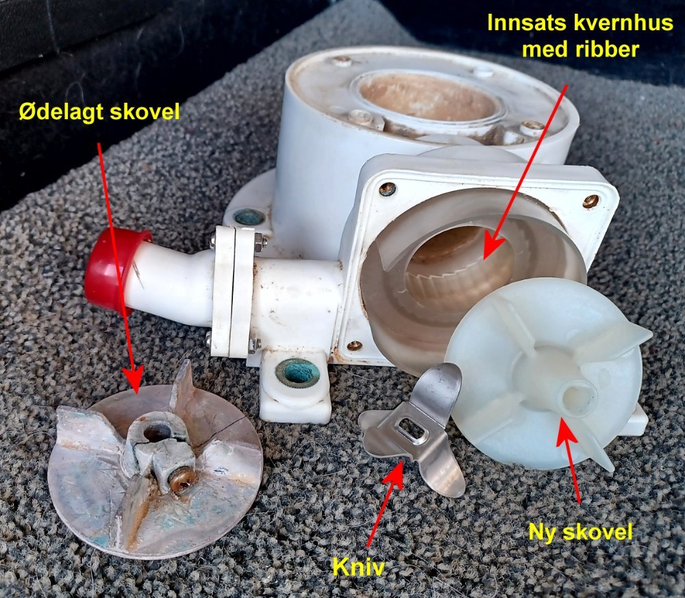

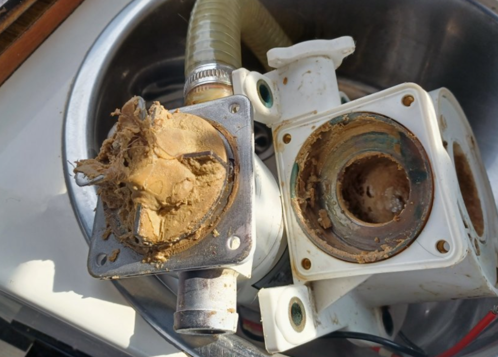

Jeg har nye og brukte deler (kvernhus, skovel og kniver) til TMC liggende i garasjen, men gidder ikke nå klokken 2300 å ta turen bort for å ta bilde. Jeg kan gjøre det imorgen om noen ønsker det.
Slik så forresten skovel og kniver ut i sommer da jeg måtte åpne og rense for urinstein.

Jeg lovte bilde av delene i kvernen for min TMC dass, og her er det. Innsatsen med riller, kniv og skovel (som vel ikke kan kalles impeller) er fra repset.
Jeg la også med en defekt skovel på bildet. "Patenten" med skrue er sløyfet på den nye. På den gamle skrudde jeg nok for hardt til forrige gang jeg hadde dassen åpen.

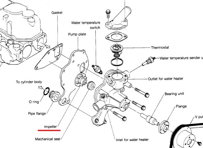

Jeg trodde at en impeller var en sak av gummi med "vinger" som det somm sitter i feks. sjøvannspumpen på min Yanmar motor. Nå har jeg forstått at en slik skovel som sitter i sentrifugalpumper som sjøvannspumpen på min Yanmar også kalles impeller.
Jeg googlet litt for å finne forskjellen på "skovel" og "impeller", og konkluderer med at dette trolig er synonymer (hvor "skovel" er et godt norsk ord for "impeller").
https://snl.no/skovl er særlig interessant, der avbildes en gummiimpeller, av den typen man typisk finner i sjøvannspumpen på en motor.
Men "skovl" forbinder jeg mest av alt med skovlhjul på store, gamle båter.
Redigert av tobixen (see edit history)
Wherever I lay my anchor, that's my home - https://solveig.oslo.no/
Nå skal ikke jeg belære herrene over verken om MOSFET eller dioder, det har jeg ikke peiling på :-)
Impellere kan ha mange forskjellige utforminger, felles er at de har en eller annen form for 'vinger' i et eller annet materiale. Enten de pumper væsker eller gasser. Med unntak av vinger i 'gummi', suger de fleste impellere inn i midten, og spytter ut i ytterkant. Den vanligste impelleren de fleste av oss eier, pumper kjølevæske rundt i forbrenningsmotoren. Og den ser ut som impelleren som @Lars H.avbilder, bare at disse pumpene har flere vinger og noe har buede vinger, som gir høyere flow og mer trykk. Det var dagens om pumper.
