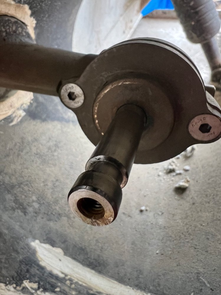

Tror jag har likadan gear leg som du. Har tappat propellern i sjön. Hittade du någon bra ersättningspropeller?IMG_1416.jpeg.2e8572ca92bc551a475c686bd5e8bf81.jpeg
Er det mulig til tilfeldighet? Båten skal snart på land og jeg satt og lette etter spec på propell og eventuelt zink på propellakselen også dukket svaret ditt på min gamle post i går opp, så da passer det bra følge opp her;
Noen som kjenner til hvilken zink jeg trenger skaffe til denne baugthrusteren før båten går på land?
og nei, jeg fant desverre ikke ut noe mer mtp propell, men det ble montert nytt batteri forran ved thruster.

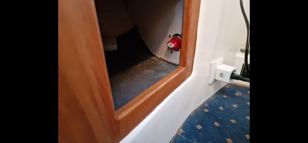

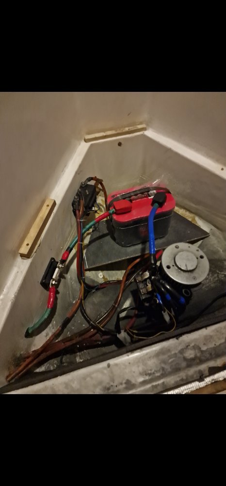

Screenshot_20250305_224546_Gallery.jpg*
Bryter 1/2/Begge/off plassert tilgjengelig fremme i baug.
Denne kobler sammen startbatteri/thrusterbatteri for lading og bør slås på på før avgang slik at begge batterier bidrar til thruster..
Mellom bryter og batteri sitter det en sikring.
Bake i motorrom sitter det også en  hovedbryter for motorstart, samt en sikring mellom samleskinne og kabelen som går frem til baugbryteren.
Ulempen er dermed at jeg i øyeblikket ikke har lading på baugbatteriet med mindre man er i båten og både hovedstrømbryter og thrusterbryter står på.
Neste steg blir en Victron batterishunt/batterimonitor til thrusterbatteriet slik at det er mulig overvåke batterispenning i forhold til behov for  lading..
