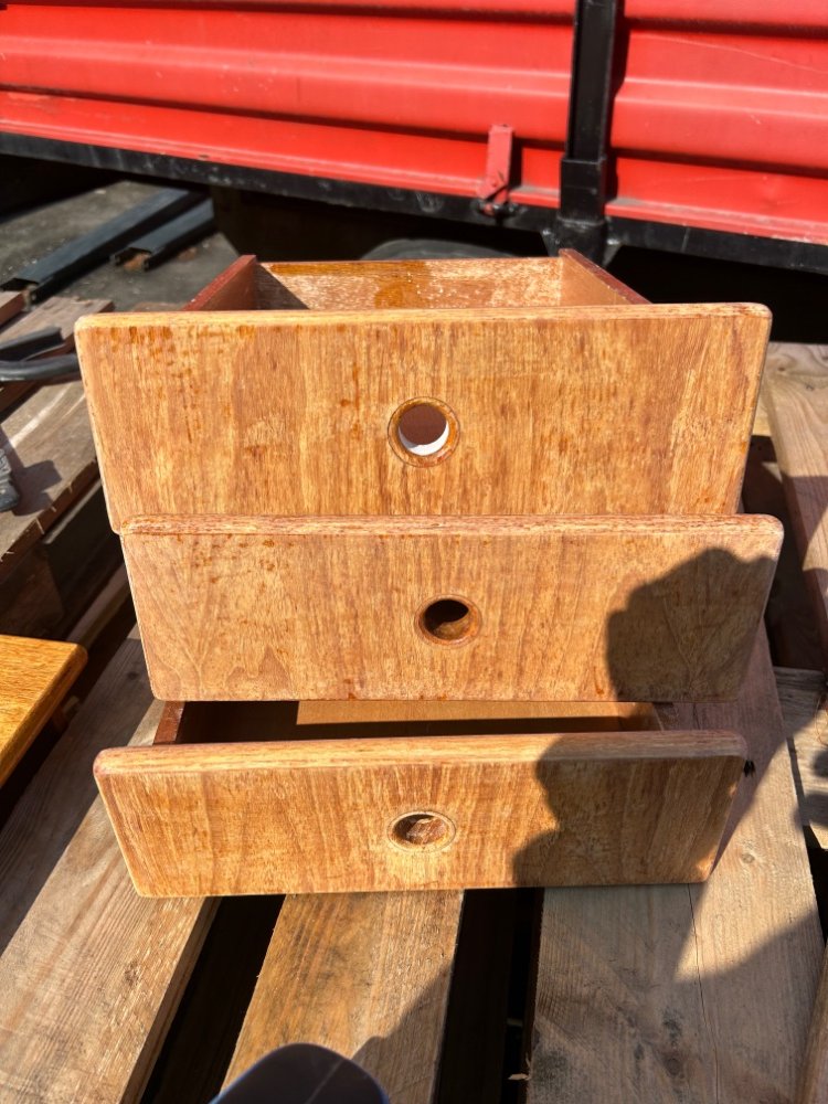

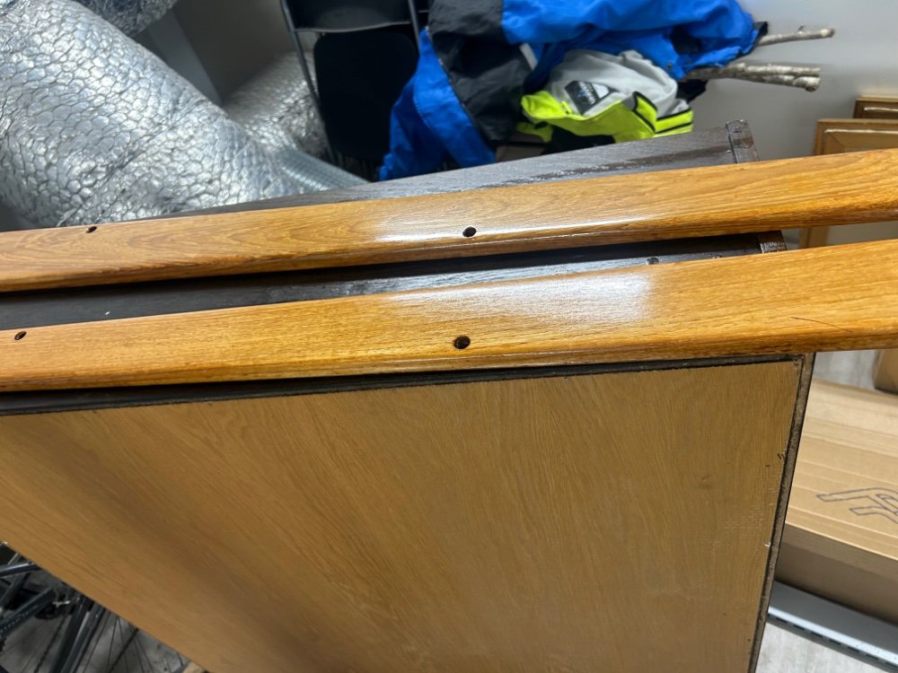

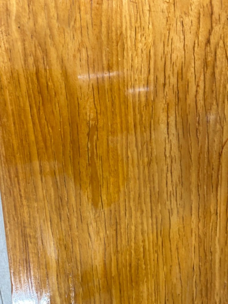

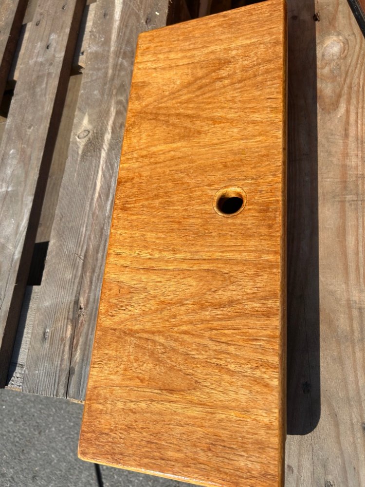

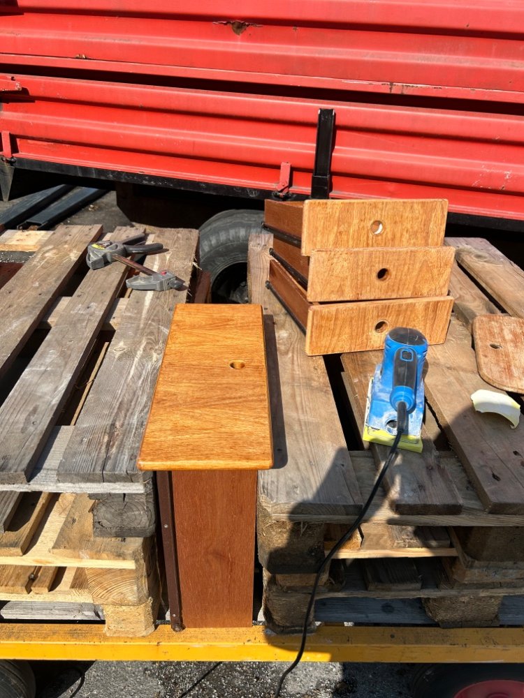

larsand Svart 11.Juni Emnestarter Link til dette innlegget Svart 11.Juni Pusser litt skuffer og skap.. avslutter med 4 strøk blank og 1 strøk silkematt Sitér dette innlegget Link to post

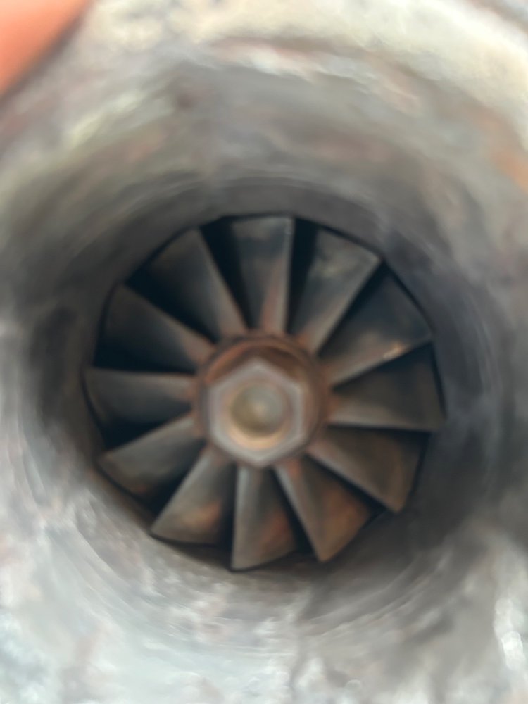

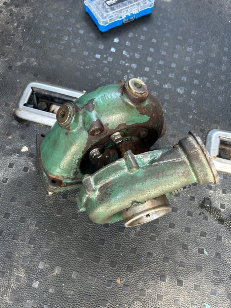

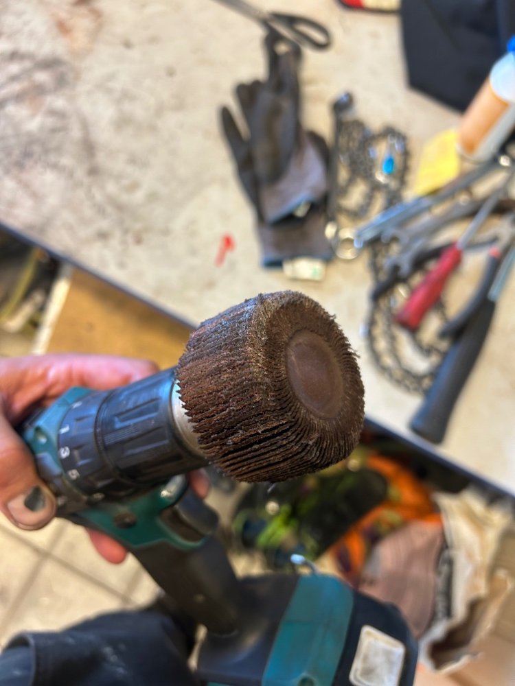

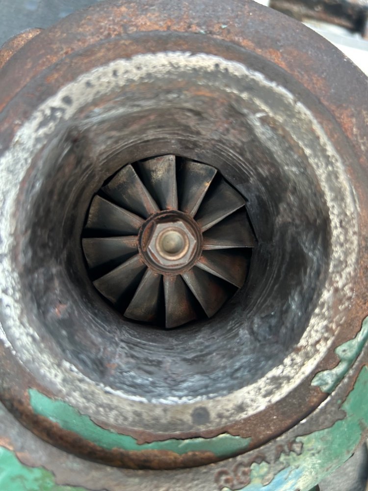

larsand Svart 16.Juni Emnestarter Link til dette innlegget Svart 16.Juni Første tur gikk med redusert motor.. turbo hadde satt seg og grodd igjen på eksossiden.. plukket av å demonterte. Klippet ned en sliperondel slik at denne passet perfekt. Pusset over å fikk klaring samt mindre drit i utblåset.. litt nye bolter og satt sammen.. snurrer fritt å klar for noen år til Sitér dette innlegget Link to post
