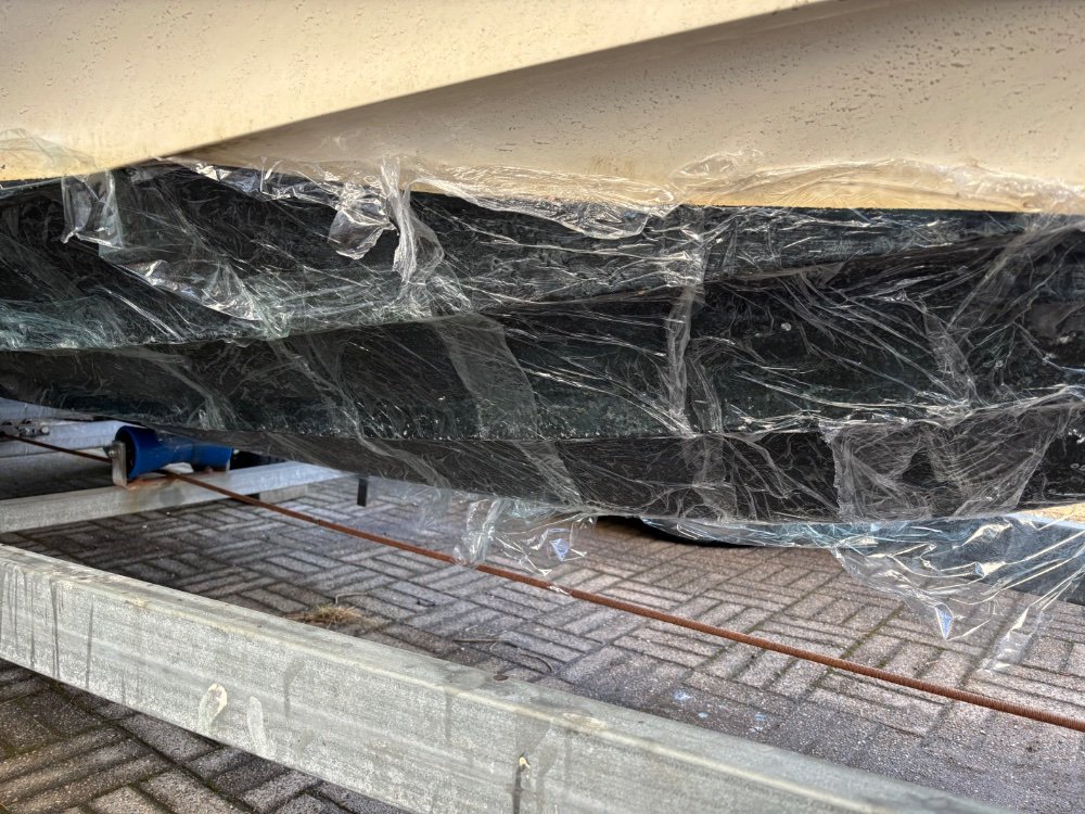

Årets første jobb er i gang, 40 år med bunnstoff i ymse valører skal til pers. Dilunett får virke et døgn eller to under plast så den ikke tørker ut.
