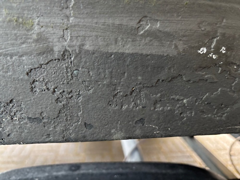

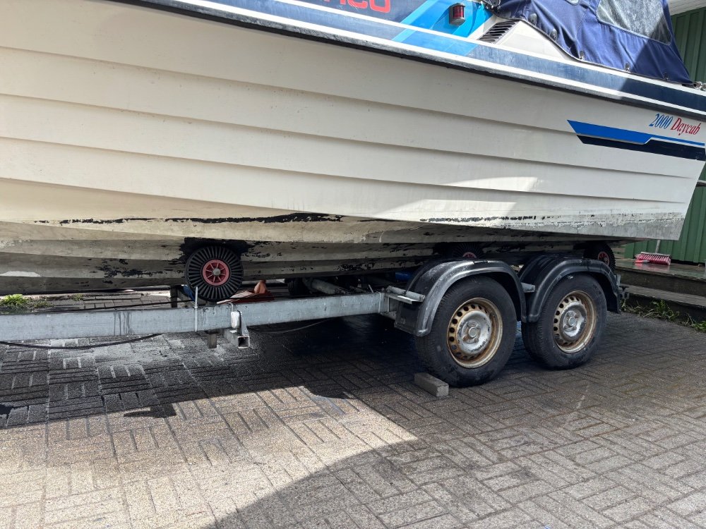

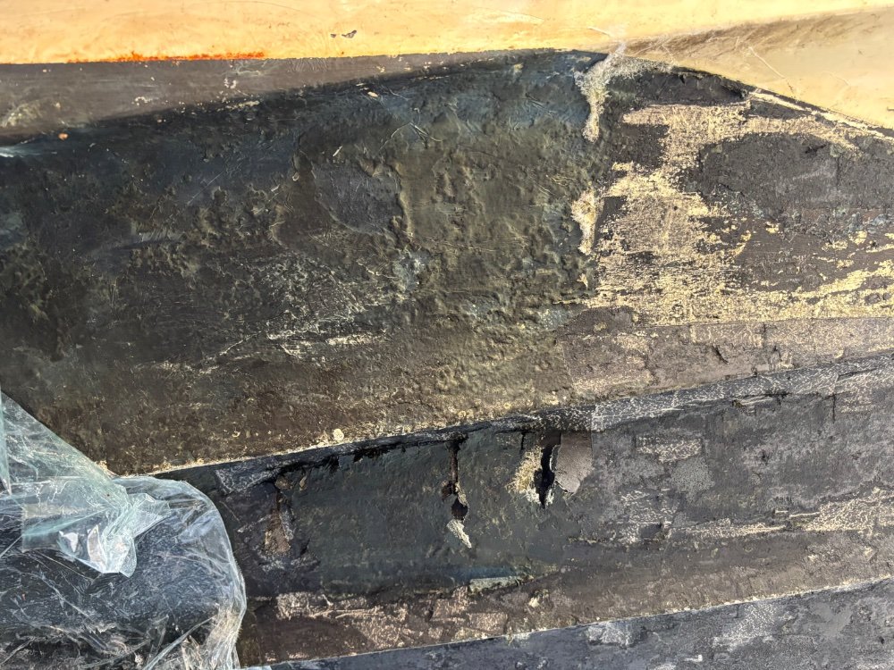

subwoofer Svart 1.April Emnestarter Link til dette innlegget Svart 1.April Gammelt bunnstoff er noe dritt… Her er det mange lag… Men etter et døgn med kjemi lar det seg i stor grad skave av. Så til slutt en runde med roterende dyse på høytrykksspyleren. Må ta en runde til før jeg er kvitt alt, men i forhold til sliping er dette toppen av lykke! Sitér dette innlegget Link to post
ivar Svart 1.April Link til dette innlegget Svart 1.April subwoofer skrev for 5 timer siden: i forhold til sliping er dette toppen av lykke! kilovis med bunnstoff-slipestøv - det er iallefall ikke akkurat toppen av lykke Sitér dette innlegget Lurøy / Svalbard. Båter: Gromling 15/60 Yamaha / Wesling 490 m/80 Yamaha / Yamarin 5940 m/ F115 Yamaha / Achilles LS4 (RIP) Aquaquick MS265 West Commando 270 m/ 4hk Yamaha Link to post

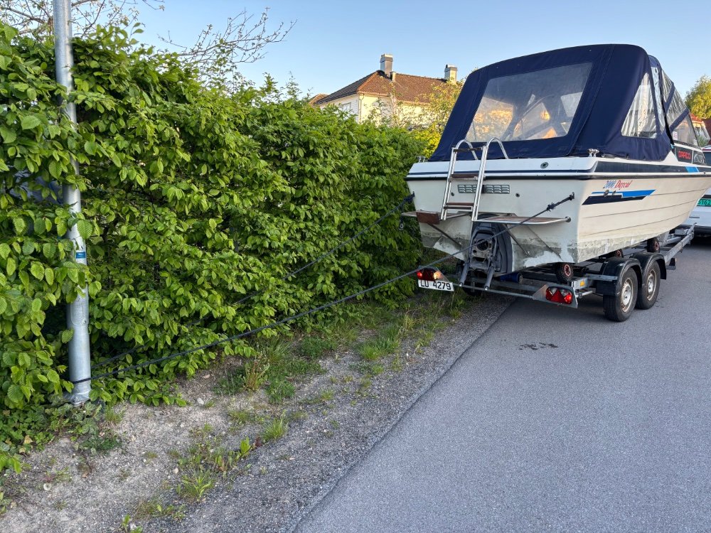

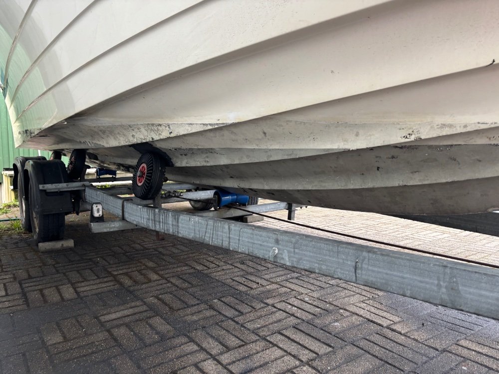

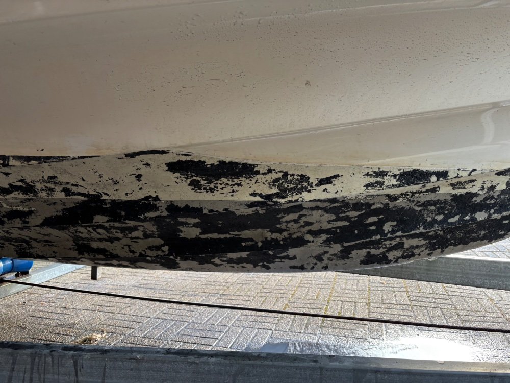

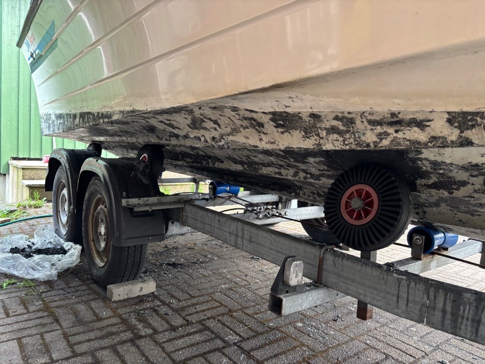

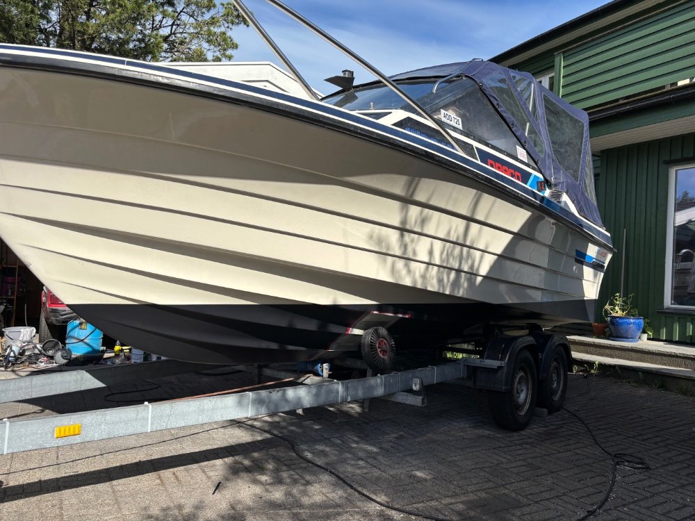

subwoofer Svart 23.April Emnestarter Link til dette innlegget Svart 23.April Etter to uker i verdens største land, altså Utlandet, får man endelig gjort noe igjen. Ny runde med Dilunett og skaving med sparkelspade og det ser slik ut: Og etter har høytrykksspyleren har sagt sitt ser det sånn ut: Jeg kunne i teorien bare brukt spyleren, men jeg har ikke lyst til å ha et titalls kg gammelt bunnstoff ut i hagen. Med denne metoden er det veldig lite som forsvinner ut. Vannmengden til spyling er liten nok til at det ikke renner avgårde, da får jeg samlet opp det meste når vannet har fordampet. Sitér dette innlegget Link to post

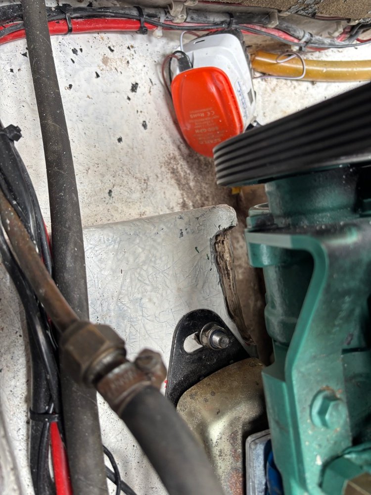

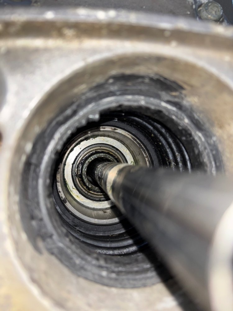

subwoofer Svart 23.April Emnestarter Link til dette innlegget Svart 23.April Innretting av motor, sagaen fortsetter. Jeg klarte - etter mye om, men og banning - å løsne ramma mot skjoldet for å se om jeg fikk hevet motoren litt i bakkant. For øyeblikket ser det ut til at svinghjulet er 3-4mm ut av senter på gimballageret, i retning for lavt. Nå har jeg konstatert at det er mulig å løsne alle seks mutterne og trekke dem til igjen, men jeg anbefaler det ikke til noen. Jeg klarte vel å løfte ramma ca 1mm, det var litt stutt. Virker som det var noe som tok i mot mellom skjold og ramme. Så da begynner å spekulatoren å gå, det spørs om ikke riktig svar er å shimse selve motorfestene. Og det ser jo ut til å være en grei sak å gjøre. Målte sporet i motorfestene til ca 30mm og bolten ser ut til å være 1/2", da skal nok de her funke bra. Litt smale, men da kan de bare legge seg på skrå. https://www.biltema.no/bygg/festeelementer/skiver/firkantskive-m13-25-x-25-mm-varmforsinket-10-stk-2000054844 At jeg ikke tenkte på det før jeg bedrev motorromyoga i tre timer. Aaargh! Sitér dette innlegget Link to post

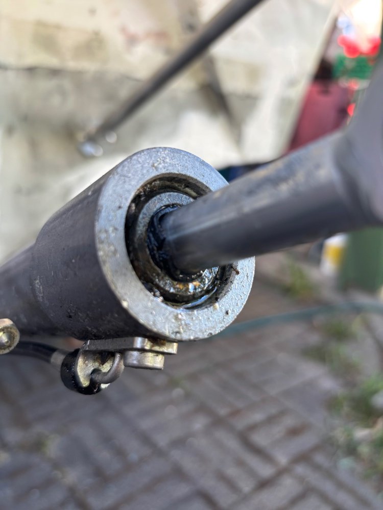

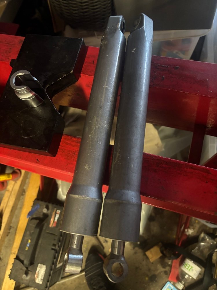

subwoofer Svart 25.April Emnestarter Link til dette innlegget Svart 25.April Så var det å ta hjernen ut av fryseren. Sett at det ikke var det bakre motorfestene som var for lave, men at jeg har støpt de fremre i overkant høye? Etter tenking og banning kom jeg på at jeg kunne løsne de justerbare labbene og ta bort den nedre justeringsmutteren, så får jeg ta finjustering med shimsing. Og jaggu f%#n, da var vi nesten perfekt i mål! Men så måtte jeg jo selvfølgelig oppdage et annet problem. Den ene trimsylinderen drypper litt olje, avstrykeren er på vei ut. Da må jeg gi ut hvordan jeg kommer meg inn i den… Sitér dette innlegget Link to post

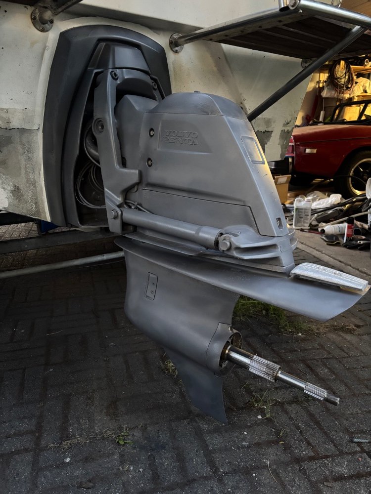

subwoofer Svart 27.April Emnestarter Link til dette innlegget Svart 27.April I dag har jeg bare blitt kvitt det gamle 290-drevet, så da ble det bedre plass i garasjen. Gårsdagen gikk i stor grad til stell av kalesje; vask og impregnering. Mye mer slitsomt enn jeg så for meg, det blir spennende å se hvor stor forbedring det blir. Repsett x2 til trimsylindere er bestilt fra marineparts.no, det sto potensiell levering 2/5. Det er ikke så ille hvis det stemmer. Sitér dette innlegget Link to post

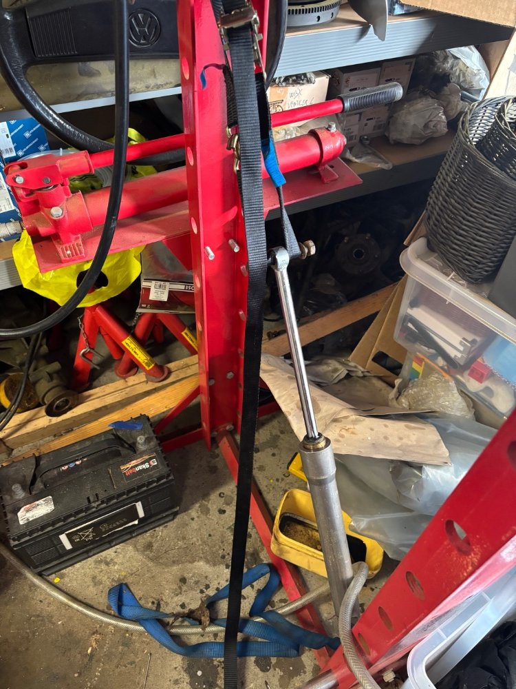

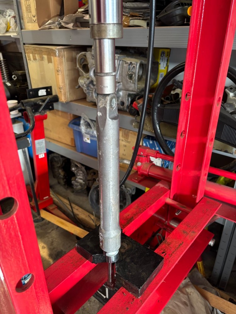

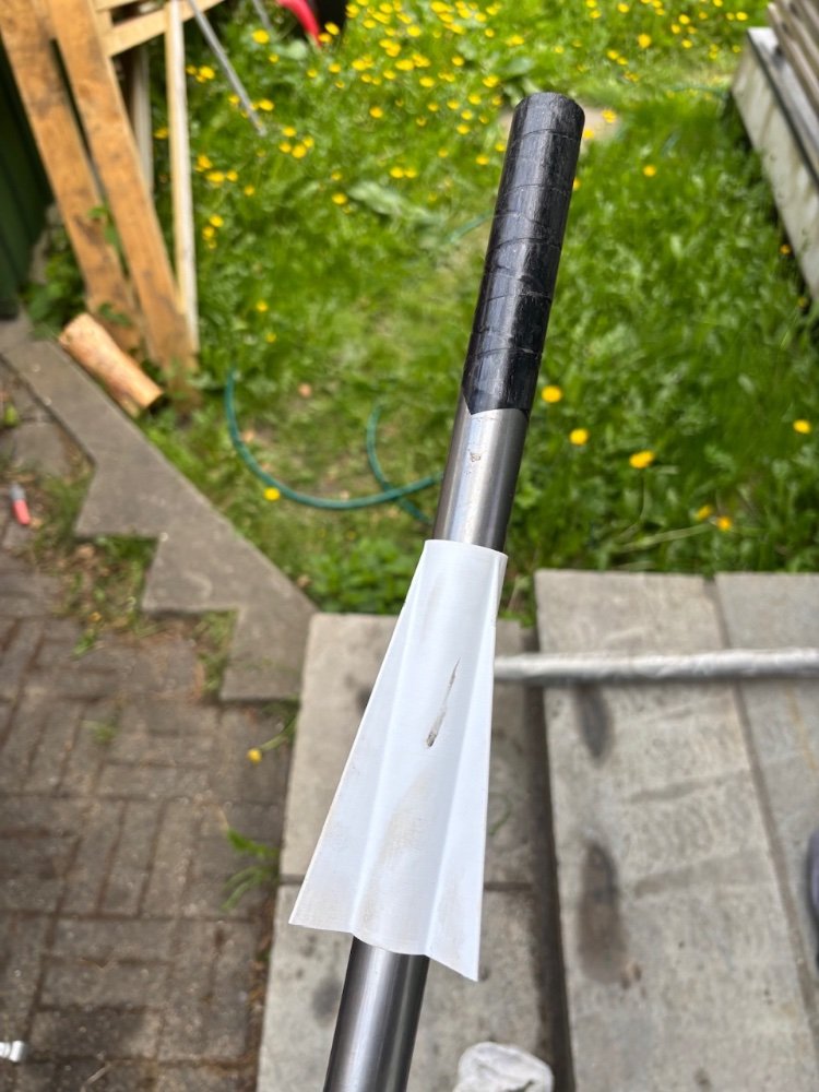

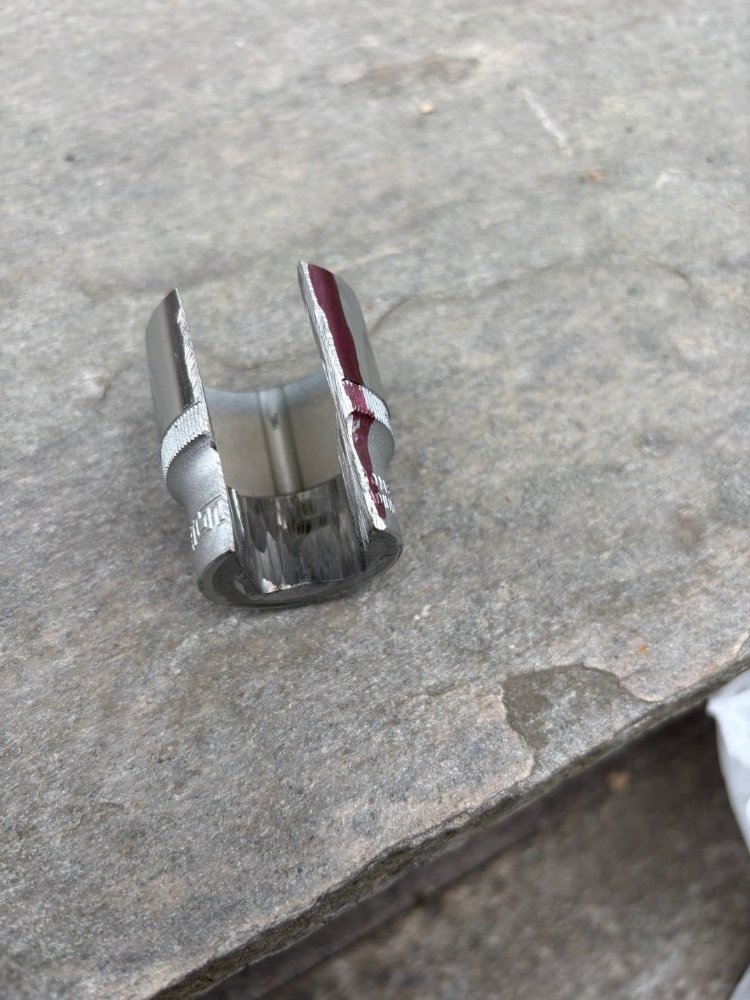

subwoofer Svart 29.April Emnestarter Link til dette innlegget Svart 29.April Dagens modding av verktøy: lage et pressverktøy for å presse endelokket på trimsylinderen inn nok til å få løs låseringen. Tar utgangspunkt i en 27mm pipe fra Biltema (42,90kr) og gir den en liten dose med vinkelsliper. Måtte til med både smal og bred skive, men det tok ikke mer enn fem minutter før jeg hadde noe som passer bra. Da er det bare å vente på repsettet, blir visst sendt fra Finland i dag. Sitér dette innlegget Link to post

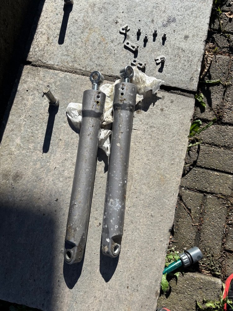

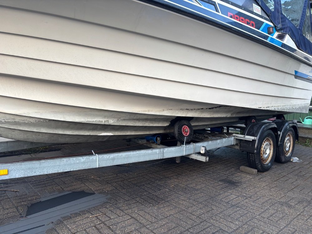

subwoofer Svart 3.Mai Emnestarter Link til dette innlegget Svart 3.Mai Mange små og et par store unnagjort de siste dagene. Har skifta olje på drevet og tatt av trimsylinderne. Og nå er jeg endelig nesten til bunns i bunnstoffet, ikke mye igjen nå! Sitér dette innlegget Link to post
subwoofer Svart 7.Mai Emnestarter Link til dette innlegget Svart 7.Mai Endelig såpass til bunns i gammelt bunnstoff at jeg kan flytte båten på hengeren for å ta de gjenstående flekkene. Repsettet til trimsylinderene kom på mandag, håper å ta overhalingen i morgen. Sitér dette innlegget Link to post

subwoofer Svart 8.Mai Emnestarter Link til dette innlegget Svart 8.Mai Dagens økt gjennomført, trimsylindre er nå overhalt. Første del gikk veldig greit, planen med den modifiserte pipa funka som fjell. Endestykket ble presset pent og rolig inn så låseringen kunne plukkes ut. Men så kom problemene. Fikk jo ikke stemplene ut! De kom veldig nær, men så hang endestykkene o-ringen i sporet til låseringen, helt greie å dytte inn igjen, men ut ville de altså ikke. Å skyte stemplene ut med trykkluft gikk heller ikke, stempelet avdekket porten i andre enden før endestykket slapp. Løsningen ble som så ofte før jekkestropper! Da fikk jeg til å dra nok til å få det fra hverandre, hjulpet at et par rapp med hammer på trekloss. To timer etter oppstart var jeg i mål. Skal på Kastet en tur i morgen, så samlet alt det avskrapa bunnstoffet i en sekk. Den ble tung! Sitér dette innlegget Link to post

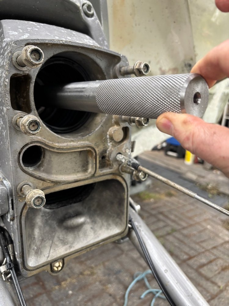

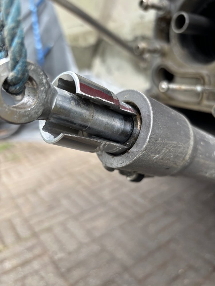

subwoofer Svart 11.Mai Emnestarter Link til dette innlegget Svart 11.Mai Dette var dagen for å få unna de store hindrene for å få den på sjøen. Først ut var babord motorfeste, her var det fram med trykkluftdrevet rettsliper og karbidfres. … og vipps gikk servopumpa klar av motorfestet. Og dermed kom motoren seg i den stillingen som gjør at drevtolken snurrer med to fingre! For å finne ut hvilken vei jeg måtte justeres lagde jeg en liten manick for å fortelle meg både retning og avstand. Den hvite pila dyttes inn på røret (25mm fra Biltema med to runder elektrikertape passer perfekt i kobleren) til det stopper, vri på pila til den går så langt inn som mulig. Da peker pila som ikke har kontakt i retningen du må justere og jo større klaring jo større justering. Etter det var det tid for å fylle og lufte trimpumpa. Det som kom ut da jeg plukket fra hverandre så veldig grønt ut, så inn med grønn servoolje. Det var igrunn lettere sagt enn gjort, men heldigvis hadde jeg en 60ml hestesprøyte og en slangebit for å fylle på reservoaret. 4-5 fulle slag og lyden ble riktig. Sitér dette innlegget Link to post

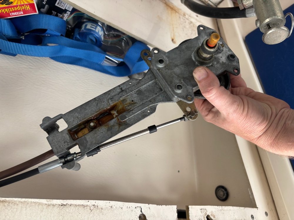

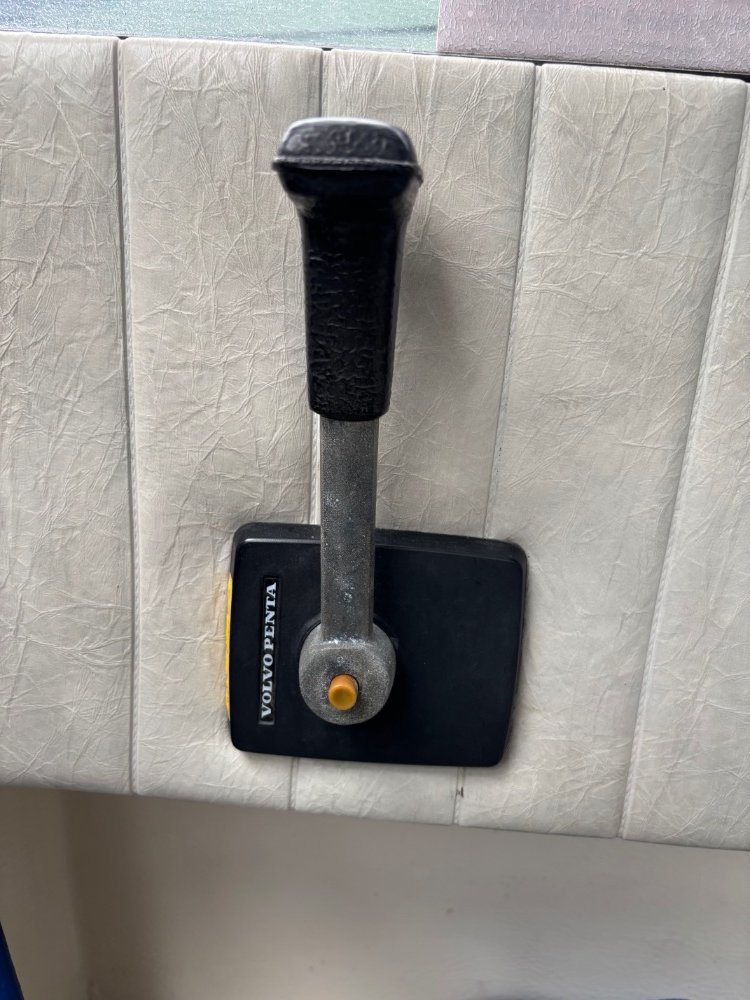

subwoofer Svart 21.Mai Emnestarter Link til dette innlegget Svart 21.Mai Dagens jobb var å snu retningen på girspaken så man slipper å tenke så mye. Bak her et sted skjuler det seg en mekanisme som forhåpentligvis kan reverseres. Og langt mer demontering enn håpet senere var den ute. Heldigvis av typen universal, så det var bare å flytte kabelen over på motsatt side. Sitér dette innlegget Link to post

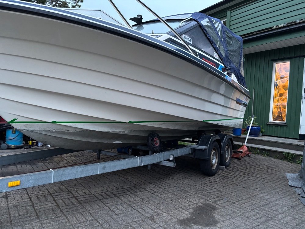

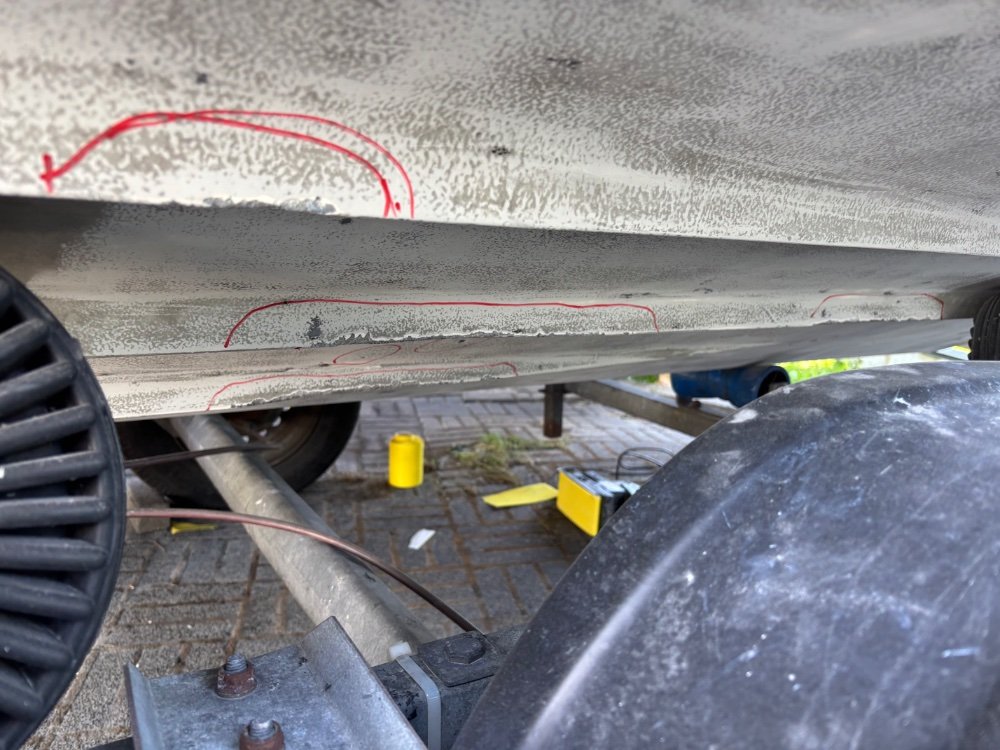

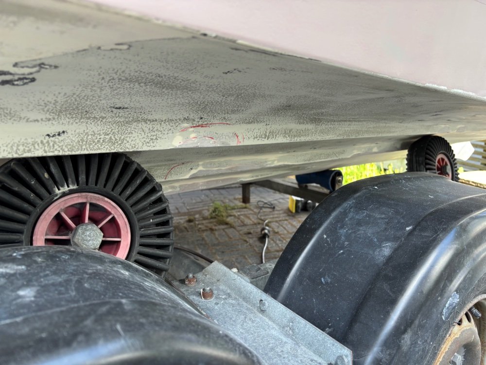

subwoofer Svart 22.Mai Emnestarter Link til dette innlegget Svart 22.Mai Endelig ferdig med fjerning av gammelt bunnstoff, og etter prøvedyppet på tirsdag fant jeg ut hvor den oppdaterte vannlinja skulle gå, dvs et punkt på hekken og et punkt i baugen. Har dessverre ikke bilder av prosessen, men brukte et kamerastativ med videohode og en krysslaser. Først sørget jeg for at akterspeilet var i vater og merket av vannlinja der. Så måtte jeg vente noen timer, for det var alt for lyst til at laseren var synlig i hele vannlinja. Så var prosessen som følger: monter laseren 90 grader «feil» så tilt blir rotasjon av horisont, sett laseren i flytende modus, sikt krysset midtskips. Juster høyden på laseren til høydefeilen er like stor i baug og hekk. Slå laseren over i låst modus og tilt stativet til den treffer merkene foran og bak. Juster et bein på stativet hvis streken hopper mye opp eller ned når du låser. Laseren tegner nå vannspeilet, følg streken for å merke den på skroget. Resultatet: Ganske fornøyd! Sitér dette innlegget Link to post

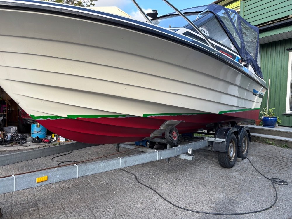

subwoofer Svart 24.Mai Emnestarter Link til dette innlegget Svart 24.Mai Det er deilig når man ser det går framover! Steglistene, særlig på babord side, hadde fått seg noen smeller gjennom årene, så litt oppfrisking var på sin plass. Langt fra perfekt, men perfekt langt fra! 🥳 Så to runder epoxy-primer Så en runde bunnstoff. Den blir svart, men la et lag rødt under så jeg ser hvor det har blitt tynt. Kan noen se til å skru av den helsikes vifta forresten? Bor i Sandefjord for f#%*, ikke på Jæren! Sitér dette innlegget Link to post

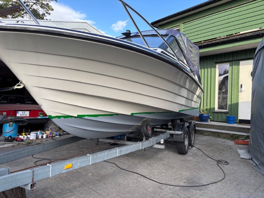

subwoofer Svart 26.Mai Emnestarter Link til dette innlegget Svart 26.Mai Ferdig! (Nesten…) Mangler fortsatt noen felter under, men jeg ble kvitt maskeringstapen. Slett ikke misfornøyd med resultatet! Sitér dette innlegget Link to post

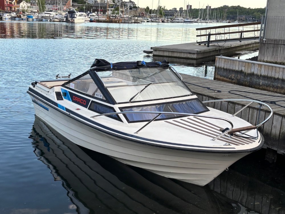

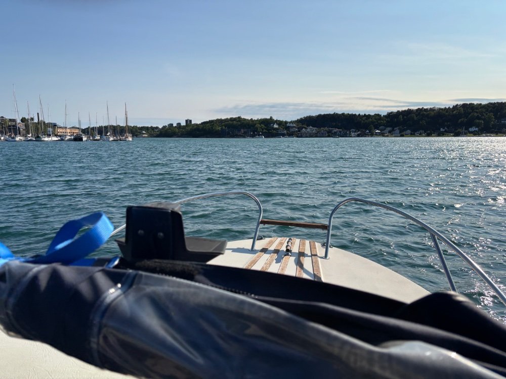

subwoofer Svart 31.Mai Emnestarter Link til dette innlegget Svart 31.Mai Etter en lang dag med alle småjobbene som må gjøres før sjøsetting unnagjort ble det til slutt vann under kjølen! Ekvipasjen klar for turen ned til rampa. Og endelig! Blåste selvfølgelig ganske greit, men skitt samma, testtur ble det. Ganske følsom på gassen når man ligger i plan, gi jernet og hold deg fast. 40 knop passert uten for mange dikkedarer. Aksen fra 15 til 35 er brutal. Sitér dette innlegget Link to post
