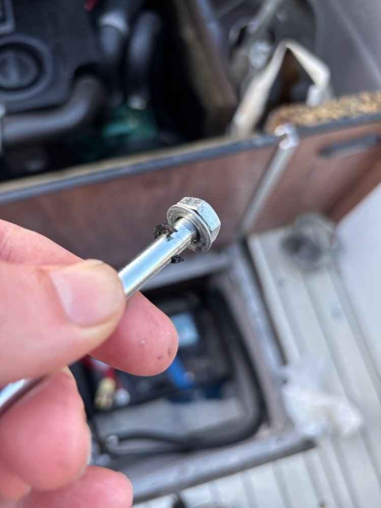

subwoofer Svart 2.Juni Emnestarter Link til dette innlegget Svart 2.Juni Hah! Fant to rykende pistoler da jeg tok fra hverandre vannavskilleren! Tappepluggen lakk fordi plastspon fra gjengene hadde dyttet o-ringen ut av form. Men den store stygge ulven var bolten som holder hele filteret sammen: Undres på hvorfor den lakk? Byttet ut med en ny (og tynnere), nå ser alt meget bedre ut. Sitter vakt i havna i kveld, så skal gjøre en test før jeg går hjem, men det var slutt på boblene mens motoren går. Sitér dette innlegget Link to post
subwoofer Svart 3.Juni Emnestarter Link til dette innlegget Svart 3.Juni Da tror jeg at jeg kan erklære problemet løst. Stått i fire timer, mer enn nok til å vise problemet, starta og gikk uten et host, ingen synlige bobler i glasskoppen. Da begynner det å ligne på noe! Sitér dette innlegget Link to post

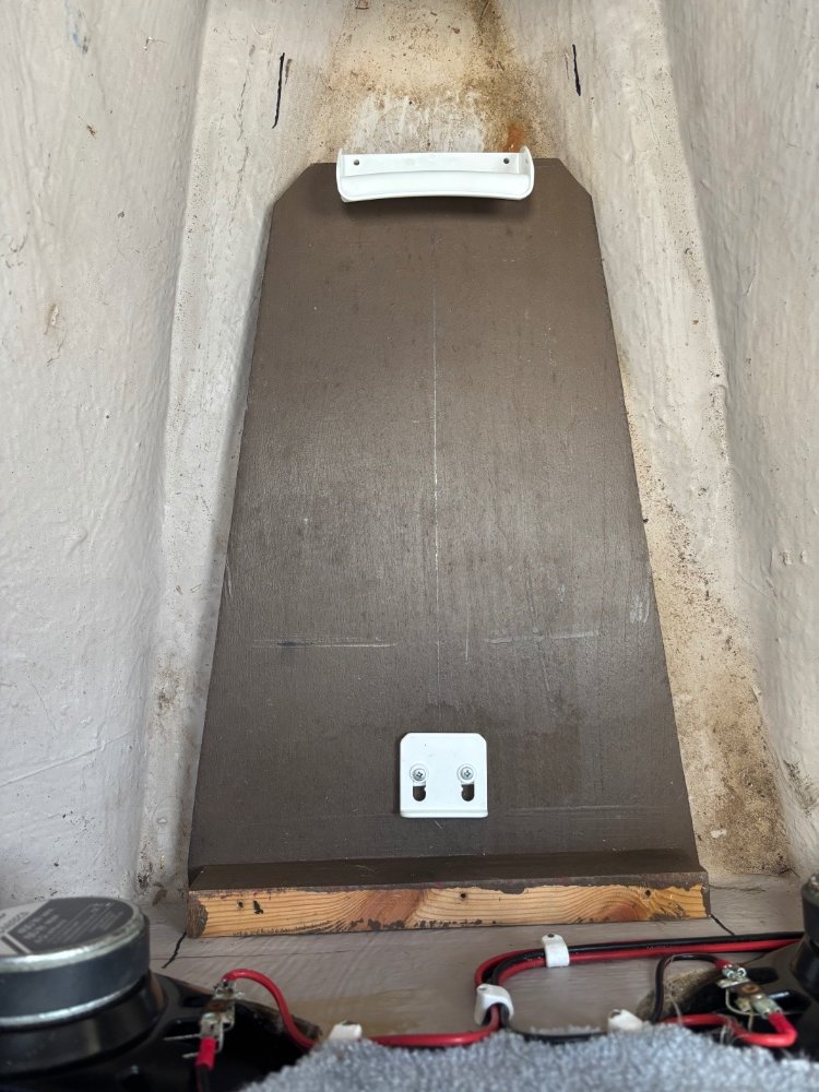

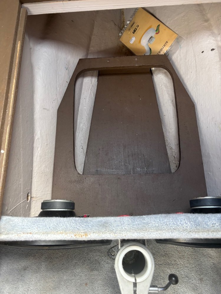

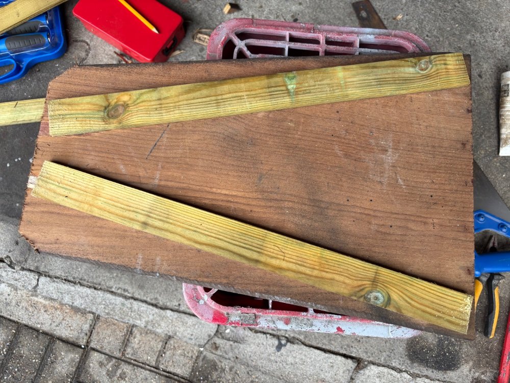

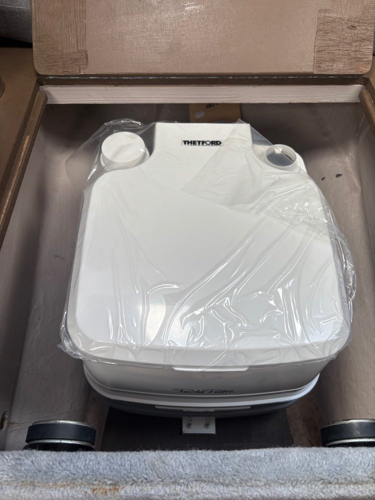

subwoofer Svart 7.Juli Emnestarter Link til dette innlegget Svart 7.Juli Må gjøre båten noe mer turvennlig, så nødtoalett må nesten til. Draco leverte dem med Portapotti som ekstrautstyr, det er mulig at denne originalt hadde det siden det var montert ramme til en. Men selvfølgelig finnes det ikke så lave kjemikaliedasser nå, så tilpasning er nødvendig. Fant til slutt ut at ramma til ramma (hah!) bare var limt med silikon mot skroget. På undersiden var det noen 20mm tykke striper med billig finér, jeg manglet omtrent 10mm på høyda for å få plass til dassen jeg hadde kjøpt (Portapotti 335 Cube). Løsningen fant jeg gratis på Byggmakker, listene som brukes for å holde trykkimpregnerte bord fra hverandre i stabelen er 8mm tykke og kastes normalt. Limt på baksiden av den lett modifiserte bunnplata med TEC7. Plassert tilbake i båten passer det fortsatt. Og sluttresultatet: Ikke til dagligbruk, men gjør det mulig å overnatte i uthavn uten at man er begrenset til de stedene det finnes en dass på land. Sitér dette innlegget Link to post

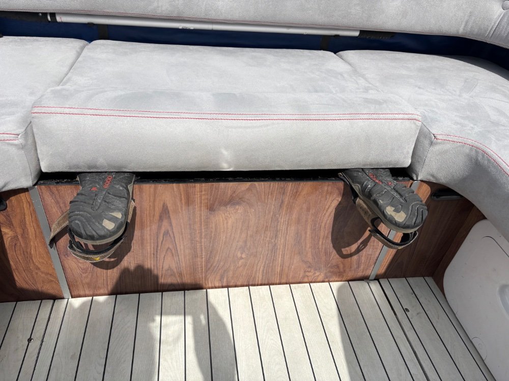

subwoofer Svart 7.Juli Emnestarter Link til dette innlegget Svart 7.Juli Har ikke rukket å gjøre noe mer med luftinga, men begynner å tro det er treghet i VNT-spjeldet heller enn manglende luft. Har får kode med sandaler montert og ikke fått kode uten, men det ser ut til å ha sammenheng med raske utslag på stikka og om det er første gang i plan på turen. I verste tilfelle trengs det en rustfri ring i sneglehuset på eksossiden. Sitér dette innlegget Link to post

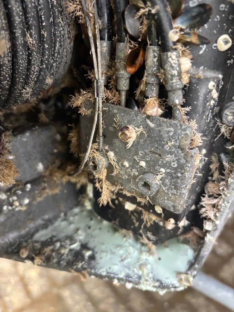

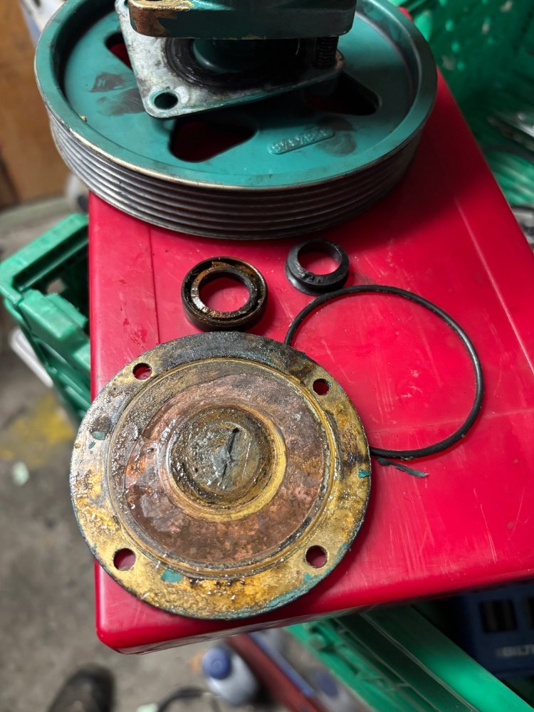

subwoofer Svart 20.Juli Emnestarter Link til dette innlegget Svart 20.Juli Nå er det mest bruk - varmt, deilig og ferie. Regner det fortsatt som recommisioning av drivverket, så noen småsnags må man regne med. La merke til en liten oljefilm hver gang jeg la til i båsen, trodde først det skyldtes trimmen. Men gjentatt kjøring opp og ned viste ingen tegn til at det kom mere olje. Men derimot bruk av girspaken produserer litt oljefilm. Det kommer nok noen dråper vann inn også, men satser på at det ikke er så mye at det er krise. Repsett er bestilt og antas å komme i løpet av uka, da drar jeg den opp på hengeren og overhaler gjennomføringen hjemme i gata. Mysteriet med turbokoden begynner å gi mening. Ser ut til å være sammenheng mellom kode og ustabilt turboturtall (zit-zit-zit-lyd), skjer stort sett når jeg gir gass etter lengre tid på lavt turtall. Stoppe motor, vente 30 sekunder og starte igjen så er den borte og jeg kan herje med gassen som jeg vil uten flere koder. Så tipper vingene går litt tregt pga sot. Ser nærmere på det til høsten, bare et irritasjonsmoment nå. Sitér dette innlegget Link to post
index Svart 21.Juli Link til dette innlegget Svart 21.Juli subwoofer skrev On 7.7.2025 at 12.04: Er det basshøyttalere du har montert der? For å få litt mer trøkk i Portapottien? Sitér dette innlegget "First they ignore you, then they ridicule you, then they fight you, then you win." - Mahatma Gandhi Link to post
subwoofer Svart 21.Juli Emnestarter Link til dette innlegget Svart 21.Juli Etterlatenskaper etter forrige eier... Har frekventert et kollektiv med 4x12" montert i sofaen i hine hårde dager, vi får se om disse er like gode for den kvinnelige brukerandel... Sitér dette innlegget Link to post
subwoofer Svart 23.Juli Emnestarter Link til dette innlegget Svart 23.Juli Pakke fra marineparts.no ankom i dag, en ekstra impeller, repsett til råvannspumpe og repsett til girvelger på drevet. Får se når jeg rekker å ta båten en tur på land, tipper det blir til uka når jeg er tilbake på jobb. Sitér dette innlegget Link to post

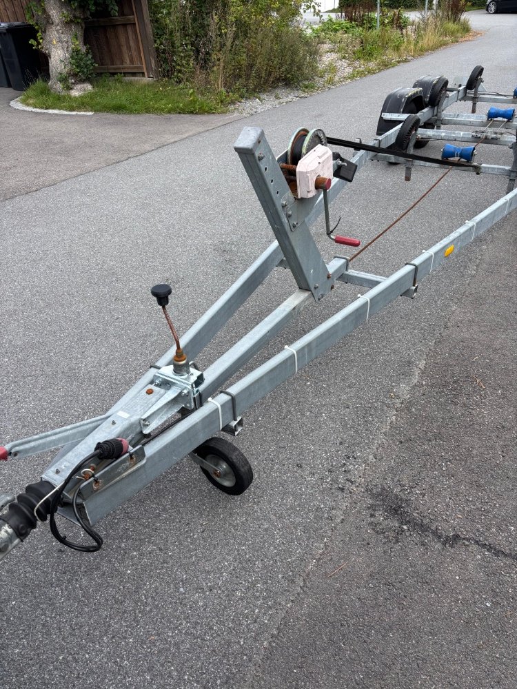

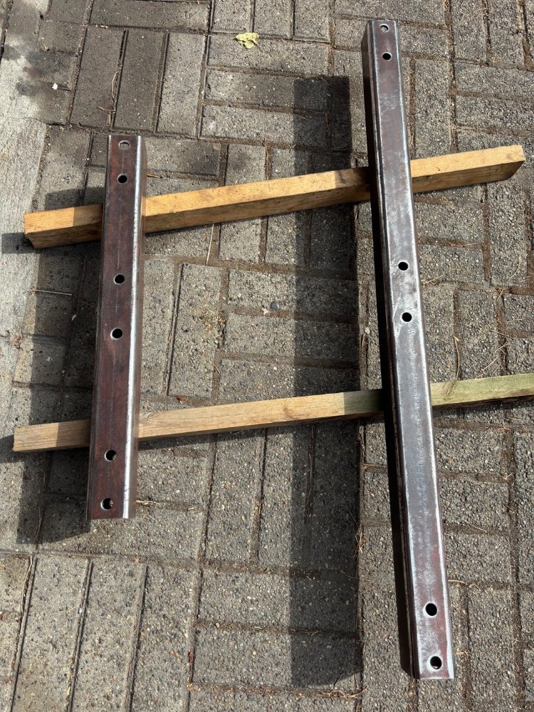

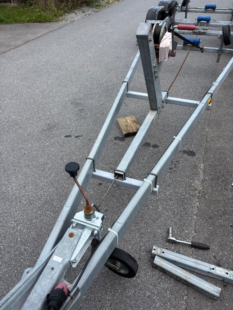

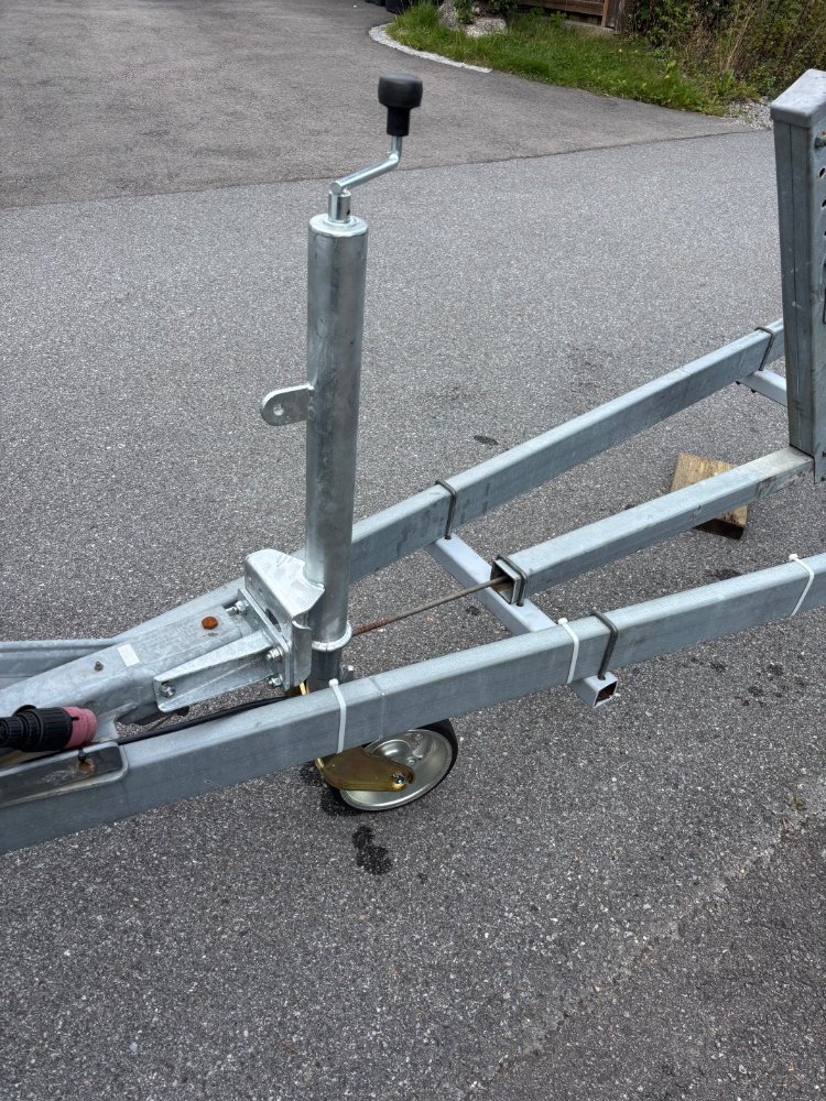

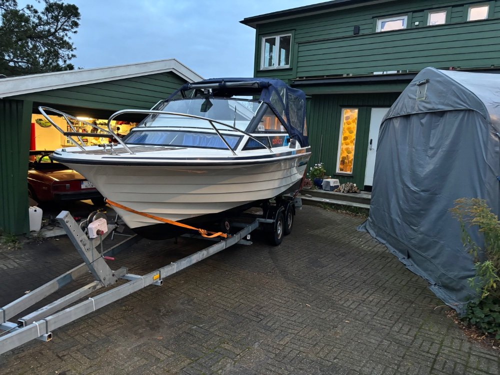

subwoofer Svart 6.September Emnestarter Link til dette innlegget Svart 6.September Endelig litt tid til å gjøre oppgaver som har vært utsatt lenge. Hengeren har ikke fungert optimalt, så man har gått rundt med en slu plan for forbedringer. Først og fremst må jeg flytte vinsjtårnet 40cm bakover for at det skal være i nærheten av båten når tyngdepunktet er riktig. For å få til det måtte jeg skaffe litt stål, @Komodo kom til unnsetning og sendte meg noen stålbiter. Disse erstatter de to fremste tverrbjelkene. Før: Etter: Og da ble det jammen plass til et automatisk nesehjul som skal tåle bruk også. Det gamle er alt for spinkelt til å manøvrere henger med båten på. Sitér dette innlegget Link to post
