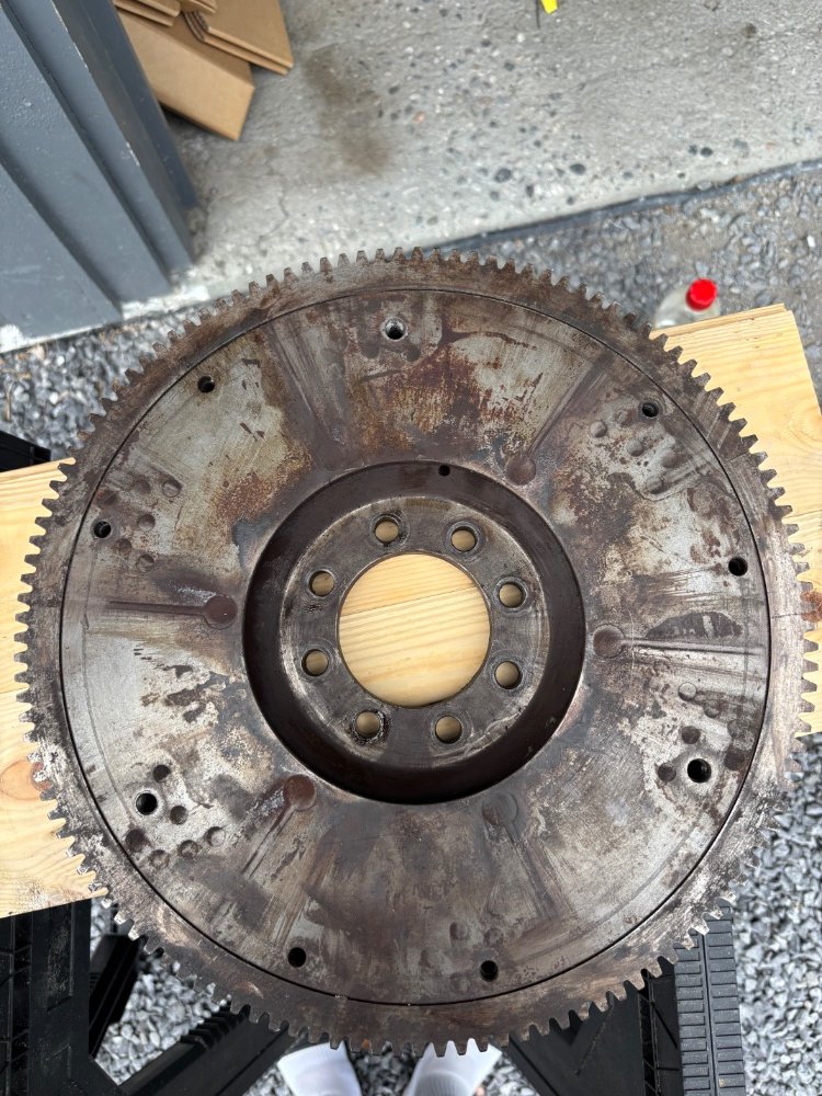

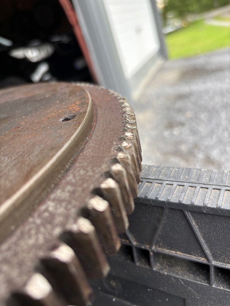

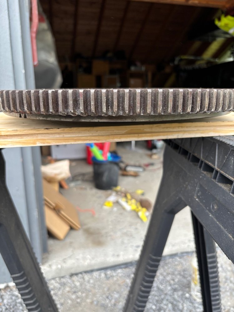

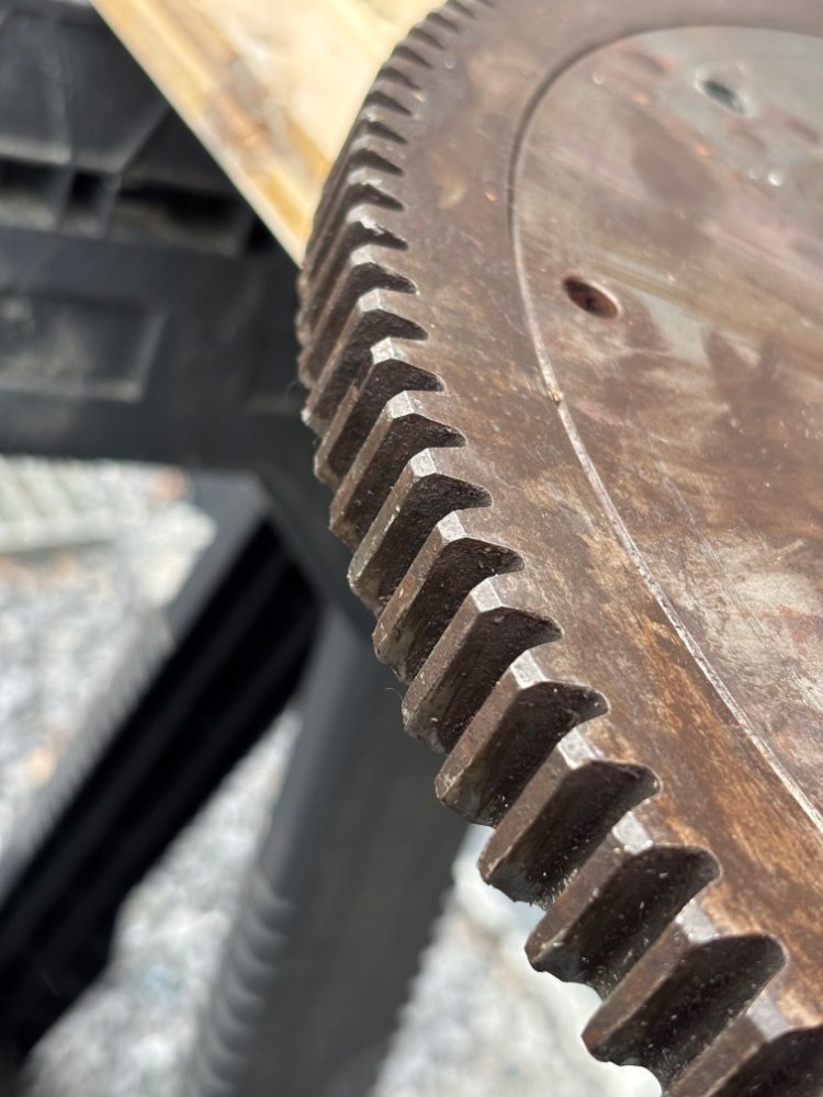

Kimmeliten Svart 22.Juli Emnestarter Link til dette innlegget Svart 22.Juli Bilde av tennen til start motoren ligger litt lengre opp i denne mailstrengen 🙂 Legger bilder av svinghjulet og startkransen her. Sitér dette innlegget Link to post
index Svart 22.Juli Link til dette innlegget Svart 22.Juli Jeg har lest en gang at et gammelt triks er å varme kransen så den løsner, vri den 180 grader og så la den krympe seg på igjen. Siden motoren stopper i samme stilling hver gang. Det kunne kanskje vært prøvd her? 16mm bredde burde være plenty så lenge den blir montert like nær innslaget som nå. Sitér dette innlegget "First they ignore you, then they ridicule you, then they fight you, then you win." - Mahatma Gandhi Link to post
Kimmeliten Svart 22.Juli Emnestarter Link til dette innlegget Svart 22.Juli Har vært inne på tanken å vri startkransen slik du nevner, men mekanikern mente at tennene var slitt flere steder. Og når jeg først setter bort jobben så kan det være lurt å sette inn nytt. Vurderer også å bytte tannhjulet på startmotoren. Er det noen som har erfaringer og anbefalinger i forhold til det å bestille på nett? Tips til gode nettsider? Sitér dette innlegget Link to post
Svee Svart 22.Juli Link til dette innlegget Svart 22.Juli Hei, ser vel ikke baksiden av startkransen på noen av bildene dine, men dersom baksiden har nøyaktig samme profil som innslagssiden (foran), så kan vel "bare" startkransen snus - slik at nåværende bakside blir den nye innslagssiden foran - og problemet bør være løst? Da vil jo alle tennene bli tilnærmet som nye på "ny innslagsside", og at noen tenner er skadet på "den nye baksiden" har vel ingen betyding? Sitér dette innlegget Link to post

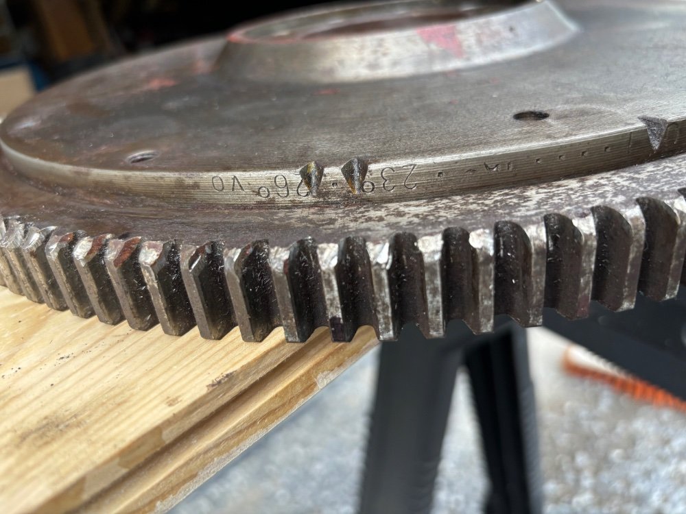

Kimmeliten Svart 22.Juli Emnestarter Link til dette innlegget Svart 22.Juli Jeg har også tenkt den tanken, men jeg er ingen mekaniker. Noen sier at baksiden ikke er lik som innslagsiden og noen har pratet om at det kanskje tennene kan ha en gradering/ vinkel. Legger ved her bilde av baksiden. l Sitér dette innlegget Link to post
