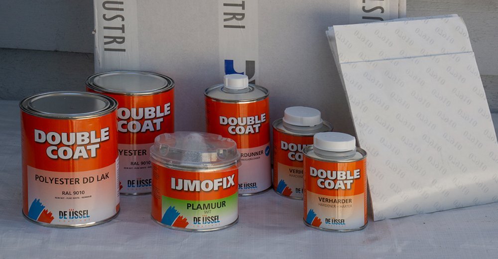

Da har 2025 sesongen startet for meg  :tommel_opp: :ler:
Da fikk jeg fødselsdag, julekvelden o.a. på forskudd i går. Nå kan våren bare komme med fint og varmt vær og jeg kan flekke over der hvor jeg synes lakkeringen jeg gjorde ble for dårlig, + at jeg skal lakkere benkene i hardtopen og motorbrønnen. Jeg fikk selvfølgelig også noen sår i skroget som jeg skal sparkle og pusse. Takker til https://www.dycas.no/ og Maurice for ypperlig service og mange gode råd og tips.

Jeg er så smått i gang med vårpussen av båten :smiler: og ser noe jeg egentlig var klar over: Enkelte steder må jeg nok lakkere på nytt (båten ble lakkert over og under fenderlist med 2k DD-lakk), så fikk jeg dette tipset: "Du må bruke kraftvask og vaske båten med det. Etterpå bør du avfette med DeIjsell avfetting før du lakkerer på nytt." - og det høres jo helt greit ut :tommel_opp: men hva i alle dager er Deljsell? Hvor får jeg tak i det?
