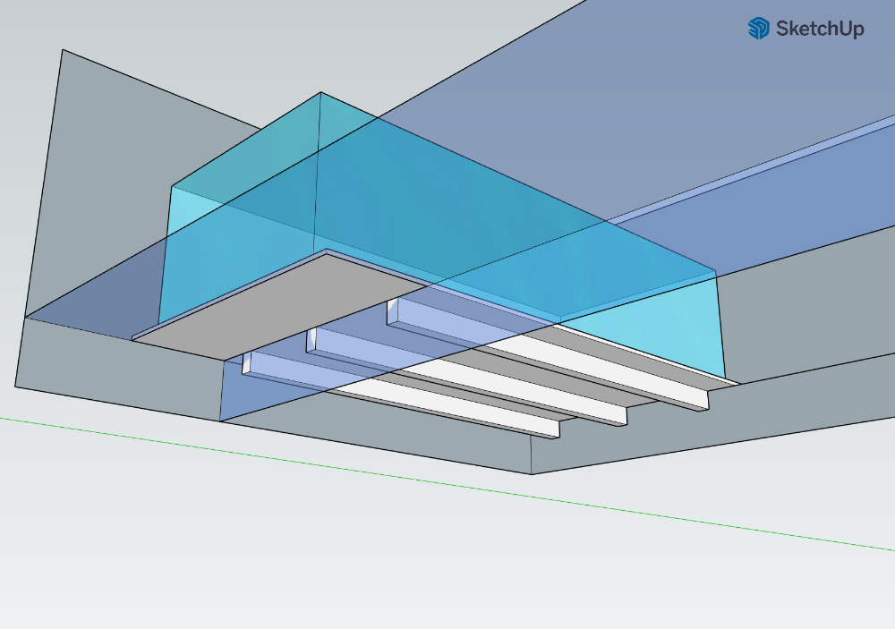

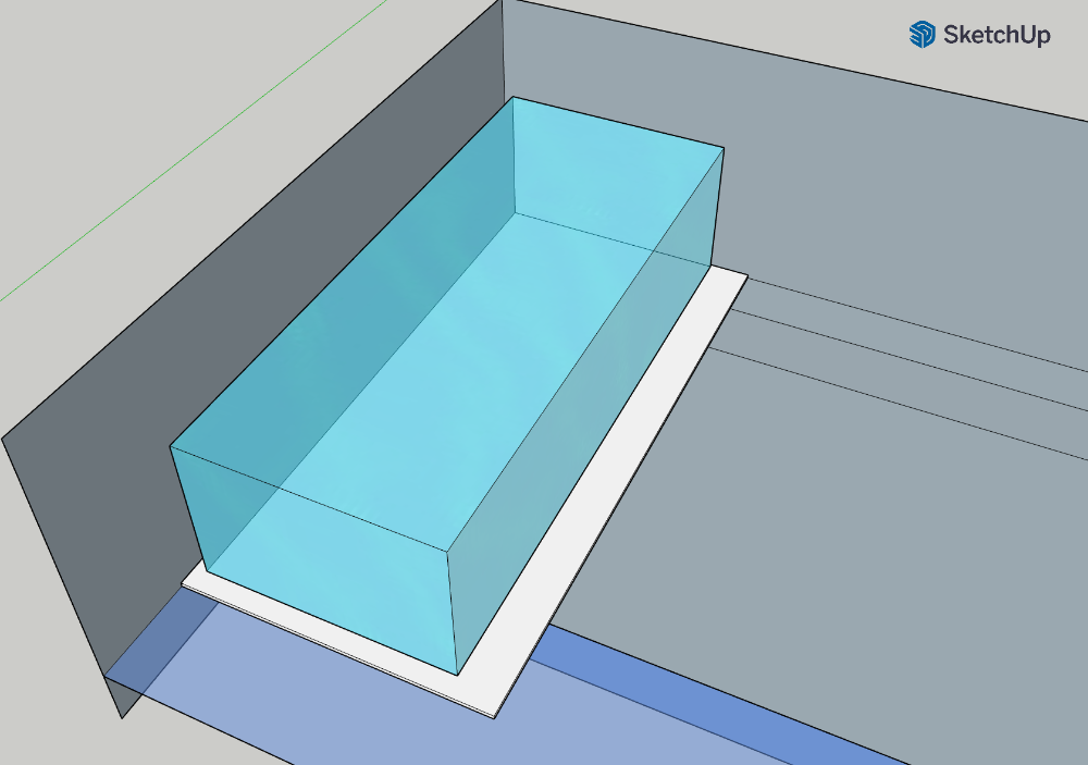

Her er en liten 3D-tegning av hva jeg tenker på:
En langt enklere og mindre arbeidskrevende løsning: foliert forskalingsplate der du forsegler kantene med 15-minutters epoxy og trykkimpregnert treverk til avstiverne. Det kommer til å vare din tid, for det er jo tørt nedi der. :)
Men det er jo gøy å jobbe med glassfiber. :)

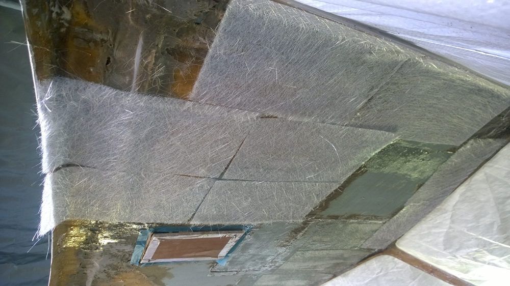

Joda - jeg har støpt litt før, bildet er fra da jeg hadde revet ut all tidligere kledning, gl.fiber og divinylcel pga lekasje og måtte legge ny divinylcell i taket og deretter støpe 3 - 4 lag med 400gr gl.fiber, det var en skikkelig drittjobb helt til jeg fikk skolering av Chilli Solbris :smiler: men det har blitt godt nok for meg :tommel_opp:

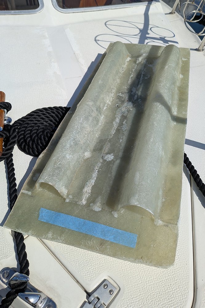

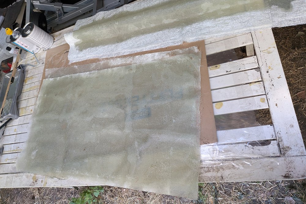

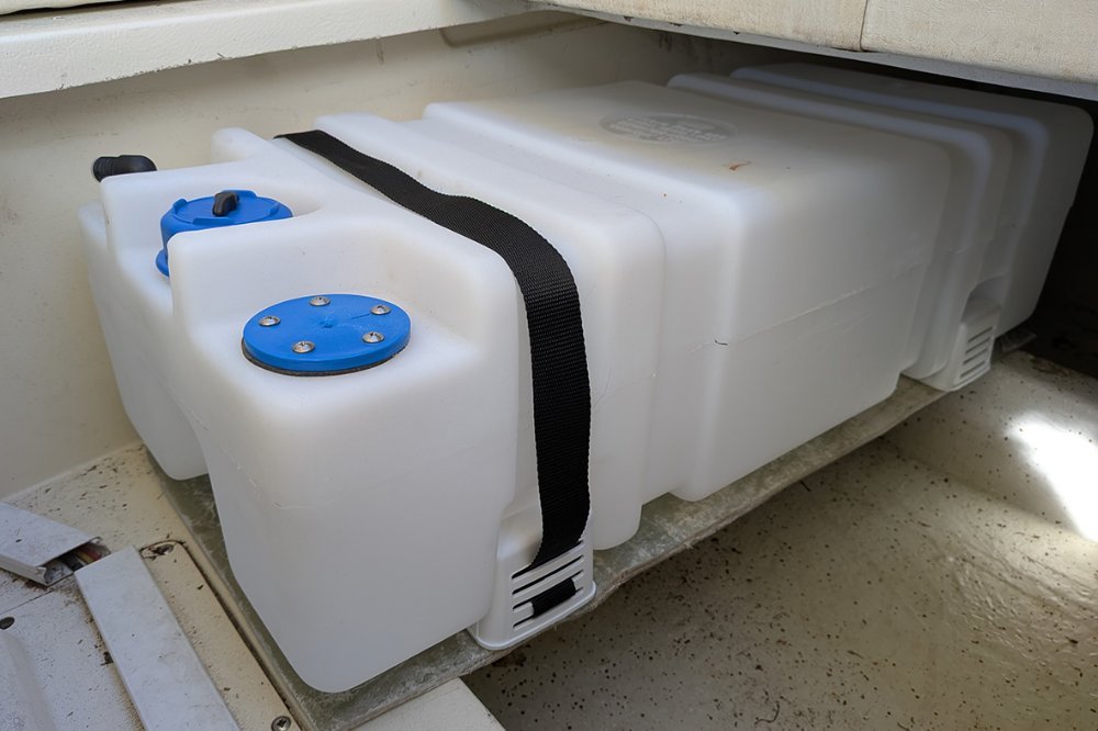

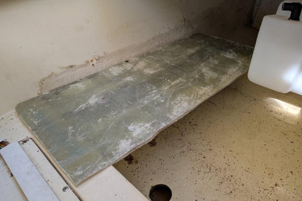

Det ble til at jeg støpte en plattform til å legge vanntanken på. For å stive plattformen av "midtskips" støpte jeg 2 "buer", jeg brukte gjerdestolpe fra Jula, kledde den i plast og tapet den med pakketape til en papplate slik at det fikk en U-profil. Den fikk så 2 lag med 300 gr gl.fiber (og JA Erik, nå husker jeg "formelen" på polyester og herder :tommel_opp: så nå stemte støpingen ). Deretter lagde jeg en form av kryssfiner med kanter av plank som skulle bli selve plattformen, kledde denne med plast og tapet hjørnene. Her la jeg 3 lag 400 gr. gl.fiber og støpte til slutt inn U-profilene.
Ferdig støpt på båtens dekk, oversiden.
og undersiden

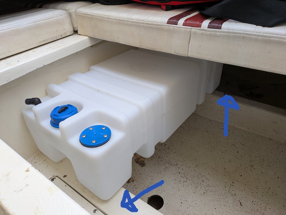

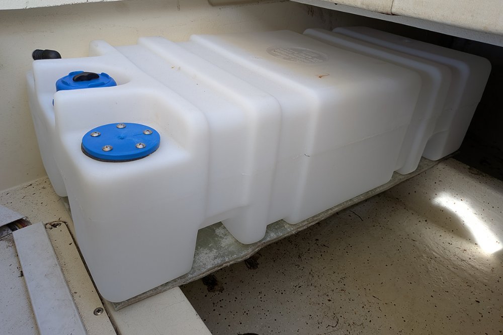

- plassert i rommet under akterbenken på styrbord side i et forsøk/håp om å fikse at båten krenger mot babord under fart. Uansett skal jeg ha en vanntank ombord, så hvis løsningen med krengingen blir trimplan kan jeg midtstille tanken. Den blir veldig lett å flytte på /skrus fast med 4 skruer i spant)
- nå er det bare å spenne den fast og koble til vannslange og en manuell håndpumpe.

-morten- skrev 3 minutter siden:
Er det en tank uten skvalpeskott?
Så vidt jeg skjønner så er det nok det :bekymret: burde kanskje ha vært en tank med skvalpeskott, men jeg tenker at tanken monteres langt bak i båten som er på 21 fot (det roligste sted i båten under grov sjø) og nesten i senterlinjen, tror derfor jeg ikke vil være så avhengig av skvalpeskott.
jeg tørker ut på land....!
Så lenge den er ganske full går det sikkert bra, og den er jo ikke veldig stor. Så stor ut på bildet. Fri veskeoverflate bør man ha litt respekt for, men snakk om 60 kg, så det bør vel gå fint
Håper at det går greit ja :tommel_opp:

Tror du kan slappe av mtp. skvalping. Campingvogner har gjerne tanker opp mot den størrelsen. :)
Ellers har jo vår gode venn Biltema både manuell og elektrisk vannkran for små penger. :) Jeg kjøpte 12 volt vannpumpe på Biltema. Det var NØYAKTIG samme pumpe som en av de mest kjente båtpengeslukene solgte. Biltema sin kostet ca. 1/5 av prisen...

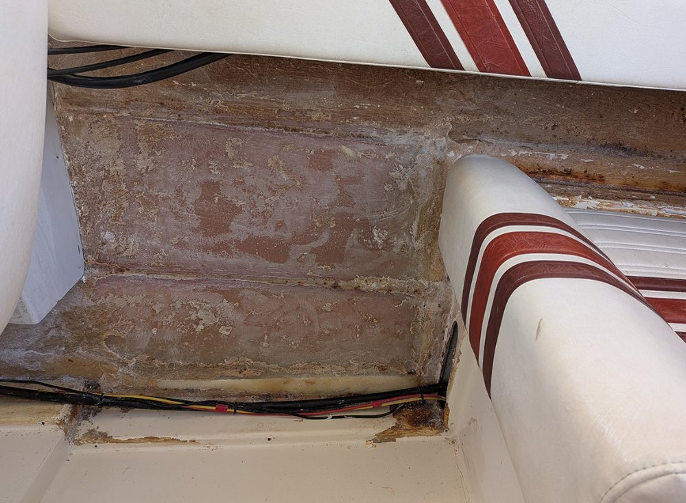

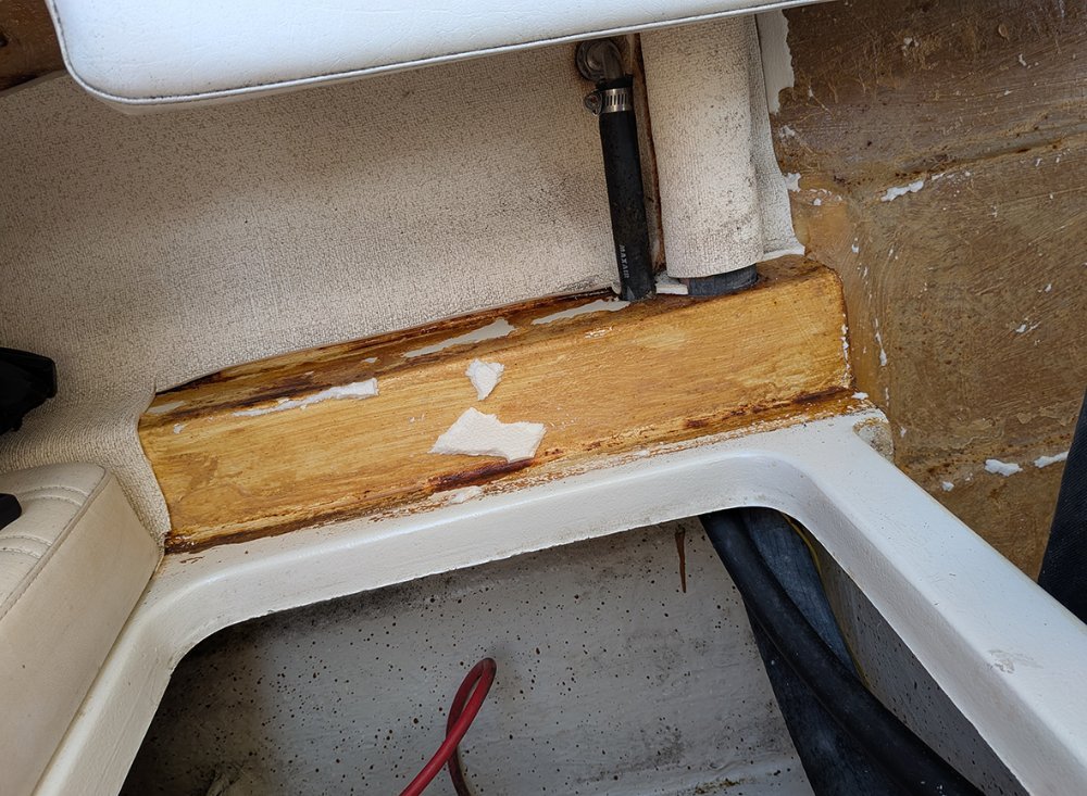

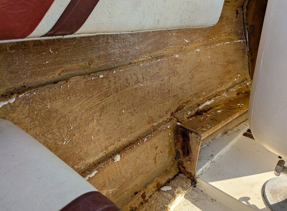

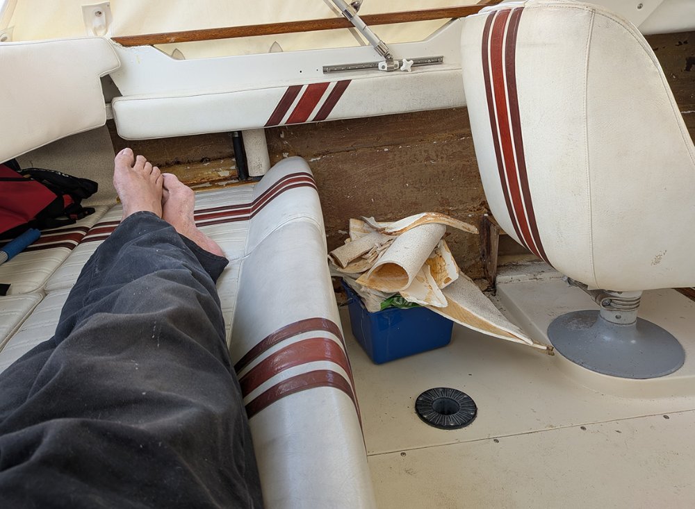

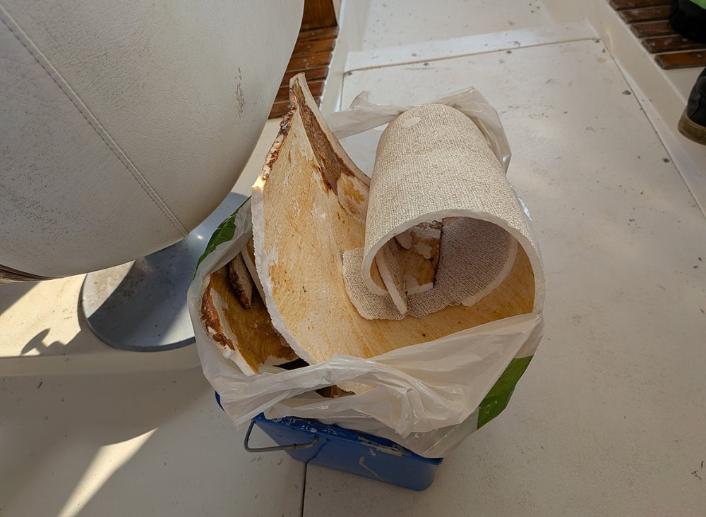

Da har turen kommet til å gjøre noe med skrogsidene bak i båten. Skrogkledningen der var møkkete og sliten av alder. Jeg skal ha samme skrogkledning som i forpiggen, noe som ser ut som natede teakstaver liggende horisontalt (EWA-teaken fra Biltema)
Her er det babord side som blir rensket for gammel kledning.
Ved akterbenken hvor påfyllingsrøret og lufterøret til bensintanken går. Litt krøkkete å komme til for en med artroser i begge håndledd, men vil man - så kan man :tommel_opp:
Styrbord side er allerede rensket for kledning og delvis limfjernet med vinkelsliper med grovrengjører. Et blytungt arbeid!
Det blir litt søppel av det :smiler:
- godt å slappe av etterpå :tommel_opp:

Var nedi båten en tur i går tirsdag, må jo utnytte finværet til jobbing, dvs slipte med vinkelsliper og grovrengjører mesteparten av limrestene ute på styrbord side. Jeg tror det er greit nok nå til å legge på et lag med Casco våtromslim som en "grunning" før jeg legger på BT's EWA-teak. Jeg har nå gått til fysioterapi hos Ekholdt fysio siden medio juli hos en meget dyktig behandler, jeg har jo artrose i høyre kne, dvs ikke noe brusk igjen i følge røntgen, men fastlegen min påstår at jeg er for frisk til operasjon. Det er greit nok det :smiler:, og behandlingen/treningen jeg får 2 ganger i uka ser ut til å funke, Musklene blir sterkere, den stikkende, intense smerten jeg hadde i kneet er borte, nå gjør det bare vondt med varierende styrke :smiler: men artrosene jeg har i begge håndledd kan det ikke gjøres noe med, - så å håndtere en tung, batteridrevet vinkelsliper innunder dollbord helt akter i båten (i en "umulig" liggestilling) var ikke greit. Men jeg har jo "sta" i navnet - og sta er jeg. Så det går forover, om enn saktere enn jeg hadde ønsket (også fordi når man har passert 77 år skjer det noe med skroget, man er ikke 28 lenger selv om hjernen tror det og kroppen protesterer iherdig :ler:) Så, som sagt - arbeidet går sakte framover, jeg gjør alt selv (ingen gode hjelpere har meldt seg :nei: :smiler: så det er vel like greit!) Jeg tar med tungt hjerte en hviledag i dag, men i morgen - etter timen hos fysioen drar jeg ned i båten igjen og forhåpentligvis får slipt vekk mesteparten av limrestene på babord side. Jeg håper jo på å få lagt på den nye skrogkledningen mens båten ligger på vanne (det føles greit å grovskjære kledningen på brygga, framfor på det vaklevorne bordet jeg har i garasjeteltet) tror det blir både lettere og bedre.
Vel - vel, det var dagens rapport, ingen bilder foreløpig, men det kommer - etter hvert :smiler: Ha en strålende dag i sola :tommel_opp:
