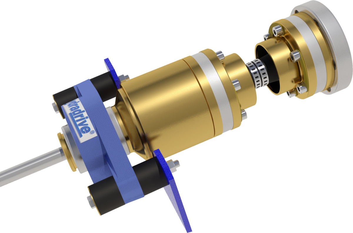

J-Å Svart 2.September.2024 Link til dette innlegget Svart 2.September.2024 Det ser ut til at thrustlageret ditt er defekt. Det er muligens en Hydradrive løsning med en dobbel fleksibel kobling mot motoren. Den flexkoblingen skal ikke ta thrust. Den lille mellomakslingen skal være "flytende". Sannsynligvis har hele akslingen blitt forskjøvet innover. Det kan ha fremkalt lekkasjen. Du må ihvertfall bytte den blå delen og thrustlageret inni den. https://www.flak.no/produkter/motortilbehoer/drivlinjer-og-aksel/trykklager-komplett-20-25-30-mm-pH9300535 https://www.flak.no/produkter/motortilbehoer/drivlinjer-og-aksel/drivaksel-hd-108-balder-p9300533 https://www.flak.no/produkter/motortilbehoer/drivlinjer-og-aksel/pakkboks-med-fettsmoering-pH1046683 Link to post

Eivind W Svart 2.September.2024 Emnestarter Link til dette innlegget Svart 2.September.2024 Beklager manglende stedsbeskrivelse, jeg ser at det kan gjøre det lettere å gi tips hvis jeg forteller hvor jeg befinner meg:) Båten ligger i Leangbukta i Asker. I utgangspunktet er dette langt over min kompetanse, men jeg har som mål å lære meg både feilsøking og vedlikehold. Så jeg får i det minste forsøke å forstå hva jeg har med å gjøre. Defekt thrustlager høres/ser riktig ut i mine øyne (som jeg dog ikke stoler helt på:). Må jeg i så fall bytte alt frem til motoren, eller kan jeg greie å oppdrive deler som er kompatible med det som eventuelt fortsatt fungerer? For eksempel fra den lille mellomakslingen og bakover? Kan det være en idé å forsøke å bytte sime ringer for å stoppe lekkasjen uten å bytte hele pakkboksen, eller vil det være mer fornuftig å bytte alt med en gang? Det skal sies at dette fort ser ut til å bli et økonomisk spørsmål i tillegg til de praktiske utfordringene. Jeg har forstått at det er slik det er å være båteier:) Link to post
J-Å Svart 2.September.2024 Link til dette innlegget Svart 2.September.2024 Normalt kan selve thrustlageret byttes. Men her tror jeg det er best å bytte hele thrustenheten. Den lange messingdelen inneholder en klemring. Flekskoblingen kommer som en symmetrisk enhet foran der. Om den er ok er vanskelig å si. Link to post
Eivind W Svart 2.September.2024 Emnestarter Link til dette innlegget Svart 2.September.2024 Jeg tenkte meg vel at det sikkert er best å bytte alt, men hadde håpet å slippe litt billigere unna. Er dette i så fall montering som for eksempel en bilmekaniker kan fikse greit (der har jeg tilgang på hjelp), eller er dette så spesielt at en er nødt til å ha spisskompetanse? Link to post
J-Å Svart 2.September.2024 Link til dette innlegget Svart 2.September.2024 Det er ganske enkle deler å skru på. Utfordringen kan være å få løs klemringen fra akslingen. https://www.ringspann.com/en/products/shaft-hub-connections/cone-clamping-elements/easy-to-detach/cone-clamping-elements-rlk-200 Demontering klemmellement (1).zip Link to post
Hulda Svart 2.September.2024 Link til dette innlegget Svart 2.September.2024 En bilmekaniker fikser mye av dette uten problem. Muligheten er at hele divlinjen må gås over, inkludert stevnlageret. Den 'lille akslingen med to klumper' er tilnærmet verdt sin vekt i gull, om det er Aquadrive. Ta det pent. Link to post

Hulda Svart 3.September.2024 Link til dette innlegget Svart 3.September.2024 Dette opplegget er ikke identisk med @Arne2. Her er det to homokinetiske ledd, og det er nødvendig med 'eksternt' trykklager. Link to post
Eivind W Svart 3.September.2024 Emnestarter Link til dette innlegget Svart 3.September.2024 Etter litt leting fant jeg faktisk dokumentasjon på at dette er en Hydradrive HD 113 fra 2004, så her ser det ut som du er spot on J-Å. Og ettersom det er ettermontert er det naturlig at de ikke er i de originale tegningene. Forklaringen om at den ikke tåler å stå i sjøvann gir mening. Problemet kan kanskje også ha med å gjøre at festet til skottet har gitt litt etter og gjort at den ikke har greid å ta opp hele propelltrykket (jeg ser det står advarsel om dette i brosjyren). Det sitter ikke helt fast slik det er nå, men dette kan jo ha blitt forårsaket etter at skaden skjedde også. Slik jeg ser det nå må jeg kjøpe nytt thrustlager sett, og eventuelt forsterke skottet det er festet til. Dessuten må jeg sørge for at det ikke blir stående i vann igjen. Det blir litt å henge fingra i, men nå vet jeg i det minste litt mer om hvor jeg skal begynne. Tusen takk for hjelpen så langt:) Det er veldig lærerikt for meg med alle innspill. Link to post
J-Å Svart 3.September.2024 Link til dette innlegget Svart 3.September.2024 Jeg forstår ikke helt hvordan det har vært mulig å gå med dette så langt. Jeg oppdaget vannskade på mitt med lageret begynte å støye, men ingen slark. Dette lageret og huset er ganske standard deler som bl.a. SKF leverer. Det kan være greit å ha et lager i reserve. Det kan byttes ganske enkelt ved å rotere det 90 grader i huset. Huset skal være montert litt elastisk. Yttersiden av lageret er en kuleflate, så det er selvopprettende. (Greasenippelen er til å smøre kuleflaten, ikke selve lageret) https://www.skf.com/group/products/mounted-bearings/ball-bearing-units/flanged-ball-bearing-units/flanged-units-to-ISO-standards https://www.kulelager24.no/produktkategori/lagerhus/lagerinnsatser/kulelager-med-buet-ytterbane/ Link to post
