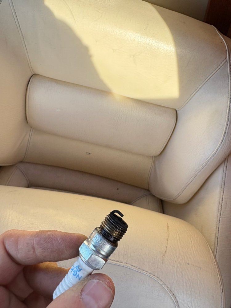

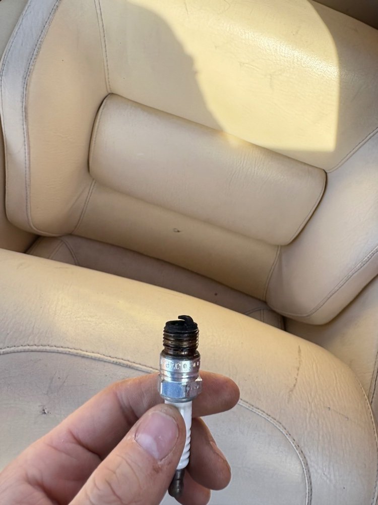

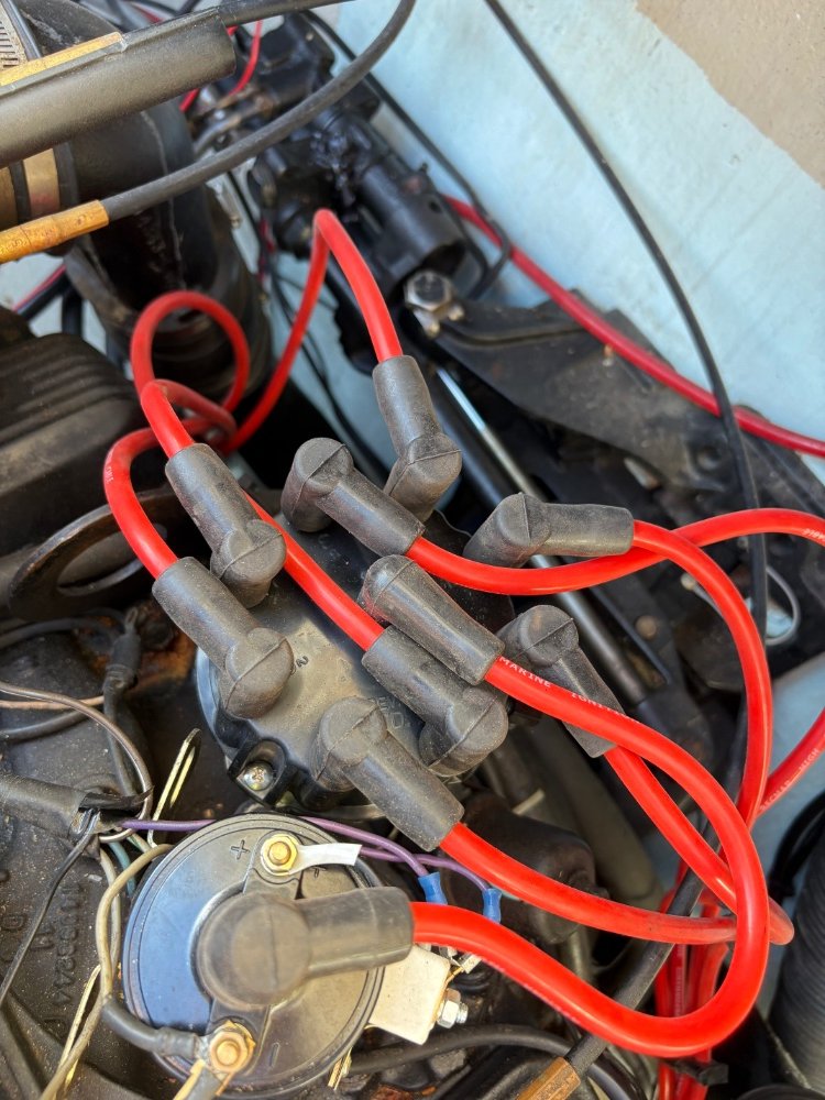

FredrikH Svart 6.Mai Emnestarter Link til dette innlegget Svart 6.Mai (redigert) Har sett på pluggene nå - noen tanker? Dette er de gamle pluggene. Har installert nye, så ser på de neste gang. Båten har ikke gått noe særlig i det siste, stort sett tomgang har også spørsmål ang. Tennpluggkablene - ser den ene siden er flat og den andre er rund. Har det noe å si hvilken retning den settes i? Redigert 7.Mai av FredrikH (see edit history) Sitér dette innlegget Link to post

index Svart 13.Mai Link til dette innlegget Svart 13.Mai Går ut fra at ledningen fra coil til fordeler er en coilledning og ikke en pluggledning? Siden den ser sånt ut? Pluggene dine tyder på for fet blanding, men det kan jo også skyldes at den har gått mye på tomgang. Jeg ville ha begynt med å stille inn tenning og forgasser korrekt, og tatt det videre derfra. Sitér dette innlegget "First they ignore you, then they ridicule you, then they fight you, then you win." - Mahatma Gandhi Link to post
FredrikH Svart 14.Mai Emnestarter Link til dette innlegget Svart 14.Mai Supert, takk for innspill - jeg skal justere tenningen i dag, så får vi se hvordan det påvirker problemene 😊 ledning fra coil til fordeler er en coilledning ja 😊 Sitér dette innlegget Link to post
