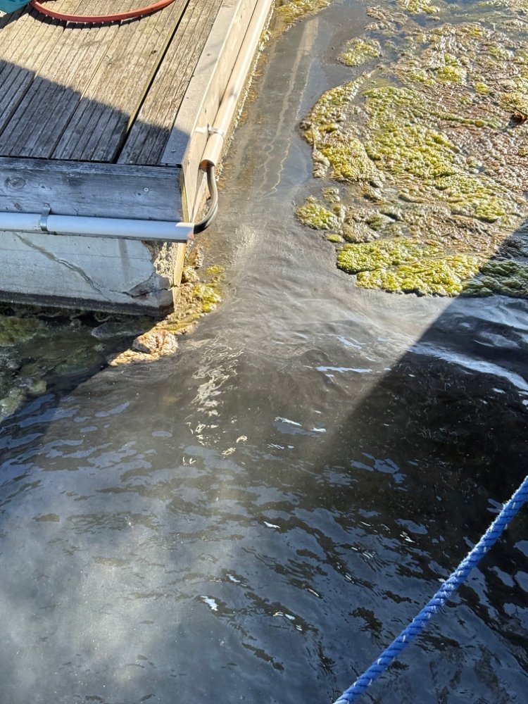

det ser også ut som at vannet blir fullt av drivstoff/grums.

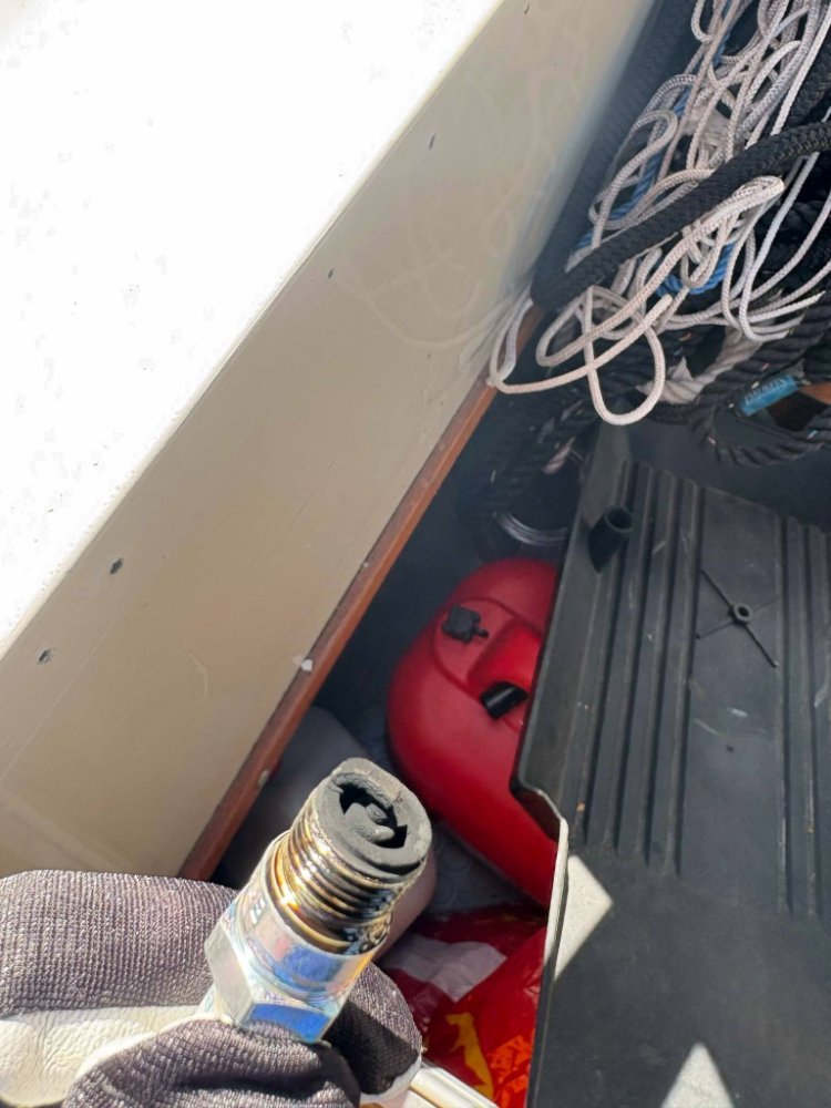

Legger også ved et bilde til av en av de "nye" tennpluggene, og en video av kjølevannet - her har jeg kun kjørt motoren varm i fri.
Noen tanker?
