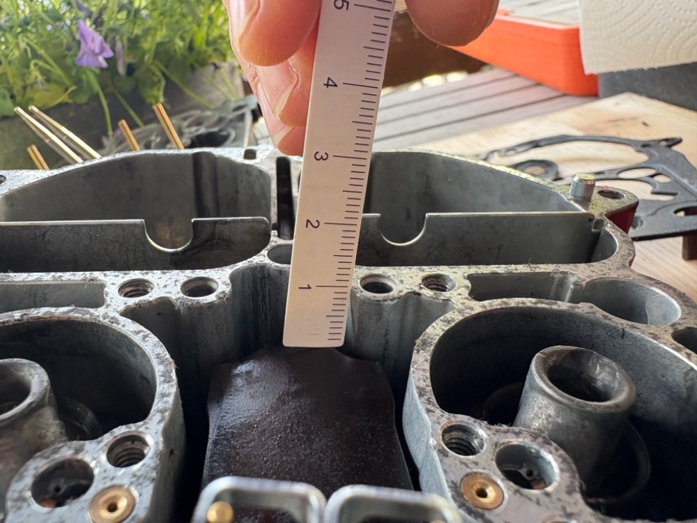

har nå tatt av forgasseren og begynt en enkel rebuild for å sjekke at alt ser ok ut. Float nivået så greit ut, så ingen indikasjoner på at det har vært problemet.
jeg fikk dog ikke løsnet «power piston». Den satt bom fast, virket nesten limt. Den hadde imidlertid god fjæring. Synes stagene satt litt løst i dysen, men den skal kanskje ikke fylles helt uansett(?).
