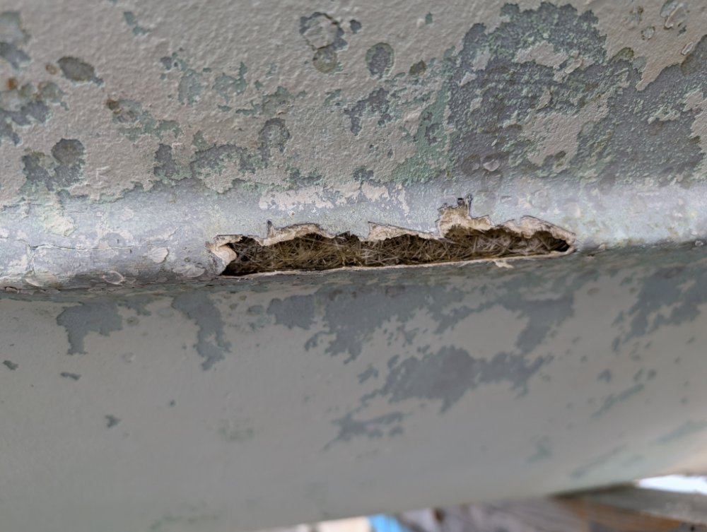

Fikk en liten skade på steglist ved opptak og skulle hatt noen til å komme til båten der den ligger og fikse. Vil gjerne slippe å måtte sjøsette med skaden til våren.
Utfordringa er at båten ligger på land på Hovedøya i Oslo.
Vet noen om et firma som kanskje gidder å komme ut dit for en såpass liten jobb?
Bilde av skade. Ca. 5-6 cm lang, på steglist under vannlinjen.
Ser ut som om det har vært luft bak?

Hvis det er under vannlinjen og det er samme hvordan det blir seende ut hadde jeg gjort det selv.
Masse mennesker her på BP som kan guide deg, Youtube er også et vell av info.  Spar penga., lær deg noe nytt og kjør på :-)

For den summen får du kjøpt en god Dremel (eller tilsvarende, som denne langt rimeligere varianten fra Biltema, som er mer enn god nok for jobben) med egnet fresestål til å gjøre rent skaden. Freser du opp litt rundt skaden finner du ut om luftbobla går lengre langs steglista enn hva som er synlig nå. En slik fres er forholdsvis grei og enkel å bruke, øver du litt på en bit med tre eller lignende vil jeg tro du fort får teken på det.
Videre, litt avhengig av hvor dypt skaden går finnes det ulike framgangsmåter og typer remedier til å reparere med. Ønsker du gjøre det enkelt, siden skaden ikke blir synlig, er armert sparkel til å legge i skaden en mulighet. Slipes etter herding slik at du får formen du ønsker. Et annet alternativ, spesielt hvis skaden viser seg å være større enn man ser på bildet er å bygge opp igjen med glassfiber og polyester fram til en avslutning med gelcoat.
Angående overskriften din; dette er ikke bare en gelcoatskade, det er også skade i laminatet.
Skroget er produsert på den måten at det er støpt et lag eller to i steglistene før selve skroget er støpt, og dermed er steglistene hule. Når du knakker hull på steglista er du inne i dette hulrommet. Ved reparasjon er det viktig at det blir tett for å unngå vanninntrengning.

Angående skaden din @rundgren, du kan med fordel vente til våren med å reparere denne. Det gir god tørk. Jeg har for øvrig vært på Hovedøya og gjort jobb på båt før.
Mvh
Chilli Solbris
Dette er et fint nybegynner prosjekt. Her er det ikke største krav til finish. Samtidig  erfares hvordan reparasjonen står seg til neste opptak.
Det skal ikke være hulrom i steglistene. De er fra fabrikk fyllt igjen med sparkel eller annet.
Er det produksjonsfeil et sted, er det muligvis flere steder.
Om man da etterhvert må utbedre flere skader, slipper man å belaste forsikringa og firmaer, dersom man har treninga.
Kunnskapen er ikke tung å bære.
Her kan du fjerne løs gelcoat på høsten, for tørk, og sparkle  nå eller til våren.
Epoksysparkel fester godt, herder fra 10 grader, vanntett og er lett å slipe.
https://www.biltema.no/batutstyr/batpleie/epoxy/lett-epoksysparkel-2-x-500-ml-2000042332
Så bra!
Jeg ville frest opp nå så du ikke får frostspreng hvis det er vann inni der :-)  Fres opp og la det stå og tørke resten av høsten og vinteren og våren.

Oppdatering: IF ga beskjed om at dette var å anse som fabrikasjonsfeil, og at det uansett var en så liten skade at det ikke ga mening å bruke forsikringa med tanke på egenandel. Jeg sa meg enig i det og har bestemt meg for å reparere selv, til tross for at eneste erfaring jeg har med støping, er montering av en Trudesign gjennomføring som ble festet med West System Epoxy.
Etter at jeg var ute i høst og fjernet løs glassfiber og gelcoat over luftlomma i steglista med en skrutrekker, ser det sånn ut - åpningen er ca. 10 cm. og steglista er solid på hver side av denne.
Jeg har en ide til plan, og vil gjerne ha tips og tilbakemeldinger. Godt mulig jeg er helt på jordet :-)
Tar utgangspunkt i West System epoxy fordi jeg har brukt det før, og fordi jeg synes butikken på Alnabru er trivelig. Men tar gjerne imot andre forslag
  • Skylle med ferskvannvann, tørke med vifteovn eller hårføner
  • Forme et trestykke til å passe inn i hullet
  • Lime trestykket på plass med litt fortykket epoxy og la herde
  • Legge på godt fortykket epoxy i et par omganger, for å for å forme steglist. La herde lenge
  • Slipe og grunne, så bunnstoff
Nå antar jeg at det ikke er nødvendig med glassfibermatte eller gelcoat.
Hva tror dere? God plan eller ei?
rundgren skrev 1 time siden:
Vet ikke om jeg er helt enig i den konklusjonen. Ser jo på bildet at hulrommet fortsetter videre inn.
Nei, ville ikke gjort det slik. Bruk heller en eller annen sparkel, gjerne epoxysparkel. Gelcoat trenger du ikke.
Problemet med slike skader slik jeg ser det er at hulrommet mest sannsynlig går hele veien på steglista.
Martin_ skrev On 18.10.2024 at 0.01:
Ta et kurs hos ChilliSolbris, og gjør jobben selv. Det må jo være moro å kunne fikse den slags selv.
Et veldig styr å få en servicemann ut til Hovedøya, håpløst å parkere servicebil i Oslo sentrum i disse miljøtider.
