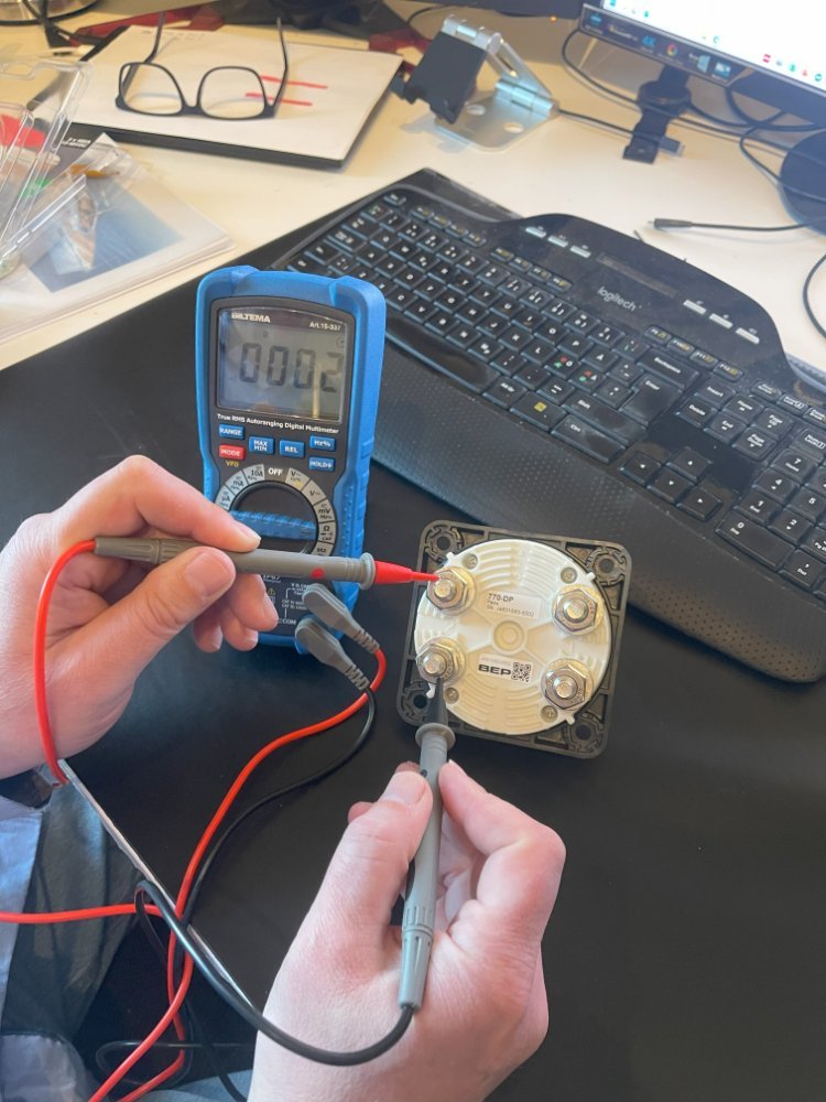

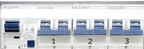

Seilars Svart 13.Mai Link til dette innlegget Svart 13.Mai dennrick skrev 1 minutt siden: Det finnes vel sikkert bedre måter å teste jordfeilbryterne enn å søle vann rundt i båten Hvordan gjør dere dette i praksis - tester de altså? Er det bare å trykke på den lille knappen? Isåfall, hva gjør denne lille knappen i praksis som utløser jordfeilbryteren? Jordfeilbryteren er ei dørvakt, som passer på at det til enhver tid går like mye strøm i begge fasene. Skulle det mangle mer enn 30mA, typisk ved at du tar på en ikke jordet ovn med overslag, mens du feks. tar på volvo penta motoren, så registrerer denne at det mangler 30mA eller mer, og kobler da ut strømmen momentant. Dermed så slapp du med skrekken uten å miste livet. Det er derfor @Hulda kaller disse for personvernautomater. 30mA er regnet for en grense for hva kroppen tåler. Når du trykker på testknappen så lager du en 30mA strøm som forbrukes inne i jordfeilsutomaten på en måte som simulerer at det er en forskjell på 30mA mellom de to fasene. Dermed så legger den ut. Man tester med andre ord jordfeilautomaten, ikke jordingen. Det er lurt å trykke på denne knappen noen ganger i året slik at bryteren ikke blir treg eller slutter å virke. Det er litt snakk om jordinger i denne tråden. Det handler om å koble sammen alle deksler og metalldeler nær elektriske komponenter, slik at ett overslag mellom feks. en ovn og dekselet til ovnen ikke kan gi ett støt om man tar på noe annet i nærheten samtidig med ovnen. Ved å koble sammen alt dette, så blir det samme spenningen på alt, slik at man ikke får støt. Denne sammenkoblingen av metallene rundt elektro systemet blir i mange anlegg tilkoblet ett jordspyd eller noe tilsvarende, og sendt tilbake til energiverkets transformator i jorden. Men sjøen er en veldig mye bedre vei for jordfeil enn en tørr plen med ett jordspyd i. Derfor er vi alltid redd for at seildrevet/akslingen skal fungere som jordspyd ombord. Det er også endel metalldeler i DC systemene i en båt, og disse er ofte dårlig tildekket og kan ha kontakt med sjø. Det er sannsynlig at det er derfor at nyere normer sier at man også skal koble DC minus til jordingen i 230V systemet. Sitér dette innlegget Link to post
dennrick Svart 13.Mai Emnestarter Link til dette innlegget Svart 13.Mai 40 minutes ago, Seilars said: Det er sannsynlig at det er derfor at nyere normer sier at man også skal koble DC minus til jordingen i 230V systemet. God forklaring. Det tror jeg at jeg forsto. Teste disse skal mao inn i rutinene. Har aldri gjort dette. Til sitatet: Det er ikke ok å gjøre dette dersom man ikke har skilletrafo. Men det er ok å gjøre det dersom man har skilletrafo slik jeg da forstår dette? Bryter: BEP 12-18V - 400A, 2 polet, type 770-DP. Denne har jeg kjøpt to stykker av, og jeg studerte de nærmere nå. Disse er det faktisk mulig å koble feil slik jeg ser det, og fortsatt få de til å passe i "huset sitt". Jeg har forsøkt å illustrere hva jeg mener med en tegningen under. Jeg tenker at det er korrekt å koble det slik at strømmen går i retning langs de tykke røde tusjstrekene som jeg har tegnet, og ikke langs de tynne blå. Illustrasjonen her er ment for pluss siden. Tenkte å gjøre noe tilsvarende på minus siden. Dette er sikkert åpenbart for kyndige, men jeg tenkte det var greit å sjekke innom med dette her og få en avklaring på det. Eller har jeg kjøpt feil bryter? På det tredje bildet under (den bryteren er av en litt annen type), så illustrerer det hvordan jeg tenkte jeg skulle koble bryteren mellom 2x70 mm2 kabler. En på pluss siden og en på minus siden. Har jeg tenkt riktig eller er det faktisk motsatt? Sitér dette innlegget Skipsplast 605 | Bavaria 300 Sport | Uttern D66 | Bavaria 28 Sport | Bavaria 39 HT Sport + Grand RIB 380 | Grand RIB 650 Golden Line 200HK | Bavaria 42 Vision (Båtplass på Tjøme) Link to post

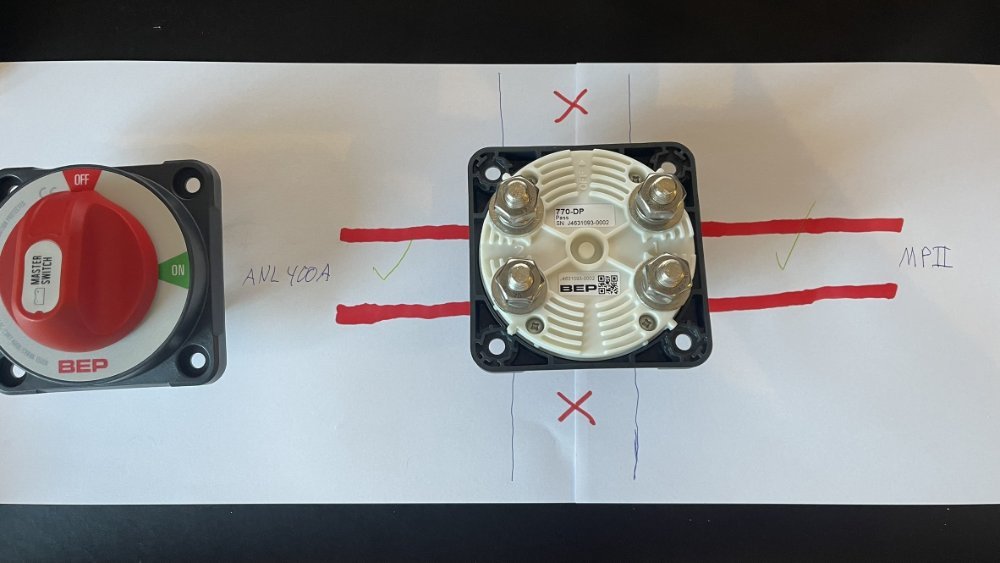

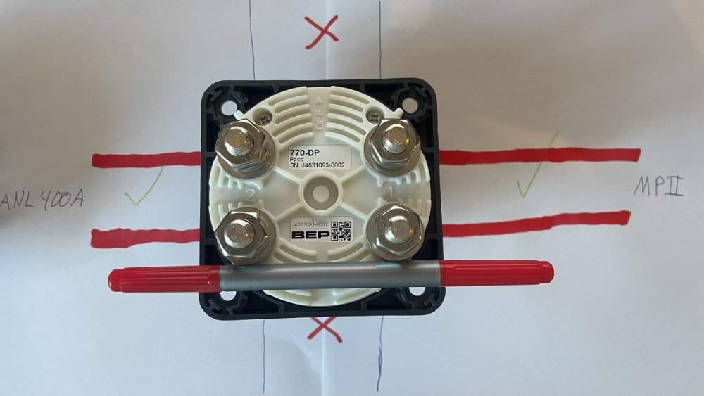

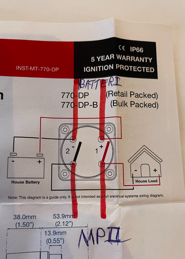

Seilars Svart 13.Mai Link til dette innlegget Svart 13.Mai Bryteren ser riktig ut. Den har to kontaktsett, dvs. to brytere i en bryter. Den kalles vel dual pole, og det er fordi den kan bryte både pluss og minus, eller som hos deg to stk av samme polaritet. En huskeregel er at størst avstand er mellom ulike poler. Så for meg ser det feil ut med tegningen din. Det er jo fristende å tro at strømmen går rett frem på bildet, men for meg ser det ut som om den største avstanden også på bildet er mellom de ulike kontaktsettene. Du får måle og verifisere det jeg skriver. Vri bryteren eller kablene 90 grader, så bør det stemme. Sitér dette innlegget Link to post
dennrick Svart 13.Mai Emnestarter Link til dette innlegget Svart 13.Mai Jeg tror du har rett @Seilars Sitér dette innlegget Skipsplast 605 | Bavaria 300 Sport | Uttern D66 | Bavaria 28 Sport | Bavaria 39 HT Sport + Grand RIB 380 | Grand RIB 650 Golden Line 200HK | Bavaria 42 Vision (Båtplass på Tjøme) Link to post
dennrick Svart 13.Mai Emnestarter Link til dette innlegget Svart 13.Mai Uavhengig av resten av skissen i manualen til bryteren, så er vel denne koblingen av to parallelle kabler den eneste som gir mening? Sitér dette innlegget Skipsplast 605 | Bavaria 300 Sport | Uttern D66 | Bavaria 28 Sport | Bavaria 39 HT Sport + Grand RIB 380 | Grand RIB 650 Golden Line 200HK | Bavaria 42 Vision (Båtplass på Tjøme) Link to post
Seilars Svart 14.Mai Link til dette innlegget Svart 14.Mai Den gir mening ja. Sitér dette innlegget Link to post

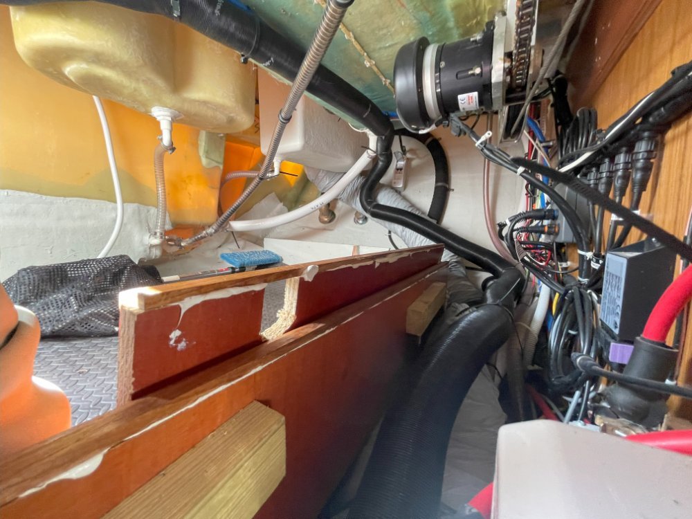

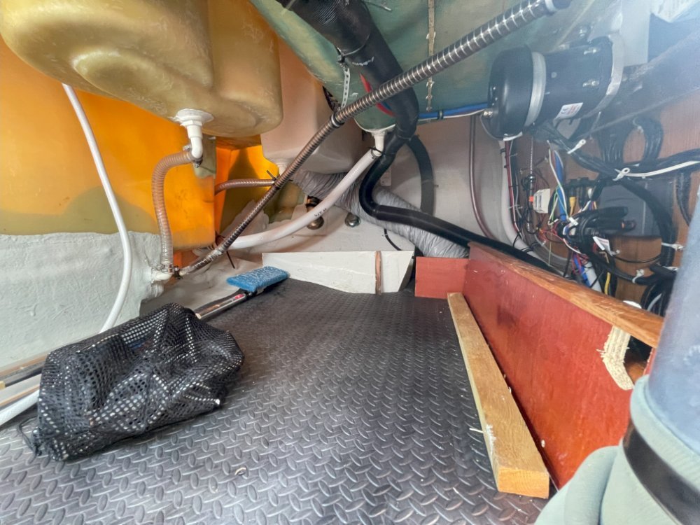

Komodo Svart 15.Mai Link til dette innlegget Svart 15.Mai dennrick skrev 37 minutter siden: Den ser slik ut, og den har noen interessante skruehull i braketten i bunn. Den er nok beregnet på å monteres på en konsoll på et skott. Ellers ingen glupe forslag på plassering. Den blir vel i veien uansett hvor du plasserer den nedi der Sitér dette innlegget Draco 20 blir jolle Skroggjennomføringer og materialkvalitet DIY Badeplattform DIY Anker i syrefast Link to post

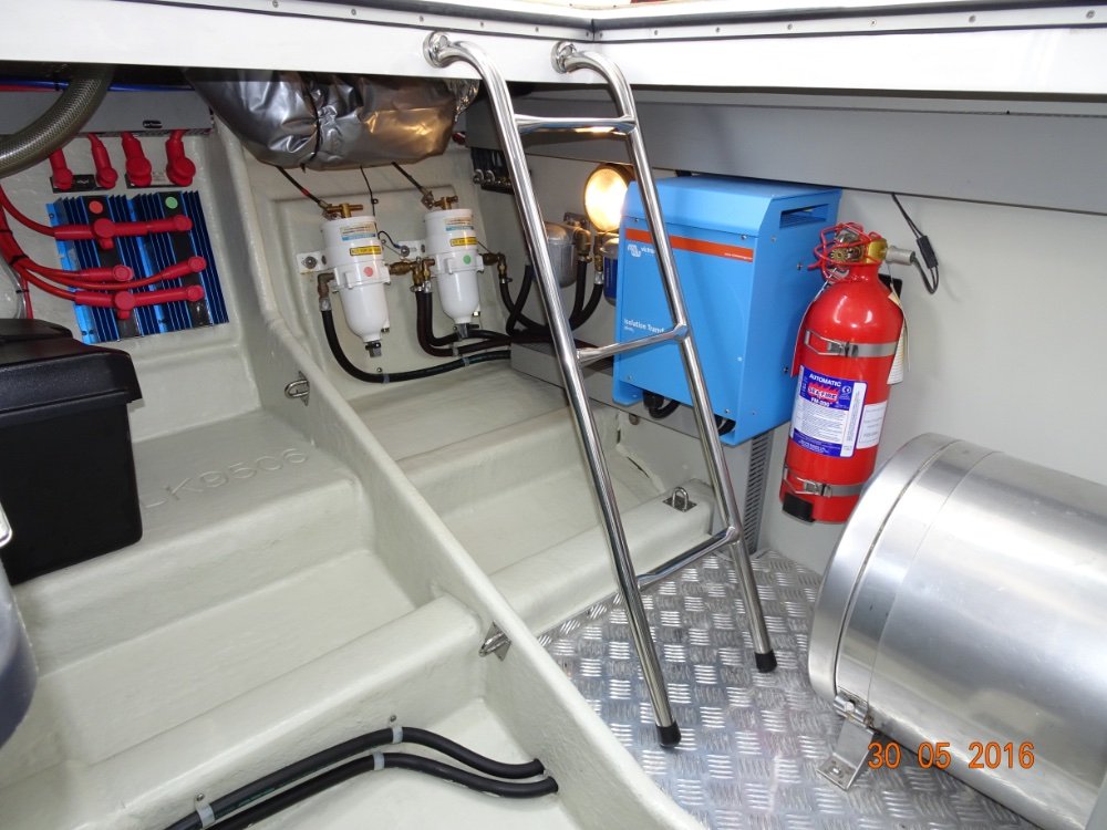

Bonus Svart 15.Mai Link til dette innlegget Svart 15.Mai Her er bilde av samme skilletrafo i vår båt. Montert på et skott i motorrommet. Sitér dette innlegget Link to post
dennrick Svart 16.Mai Emnestarter Link til dette innlegget Svart 16.Mai Det var et veldig "ryddig" motorrom @Bonus Var det ikke Windy du hadde? Er det et par Argofeter med to utganger bak til venstre? Det var også veldig pent gjort. Det er lagt brukbare dimensjoner på kabler i Bavaria, men det er ikke lagt så mye sjel i hvordan det ser ut.... Motorbåten min var jo ikke i nærheten av dette. Ikke seilbåten heller. Sitér dette innlegget Skipsplast 605 | Bavaria 300 Sport | Uttern D66 | Bavaria 28 Sport | Bavaria 39 HT Sport + Grand RIB 380 | Grand RIB 650 Golden Line 200HK | Bavaria 42 Vision (Båtplass på Tjøme) Link to post
