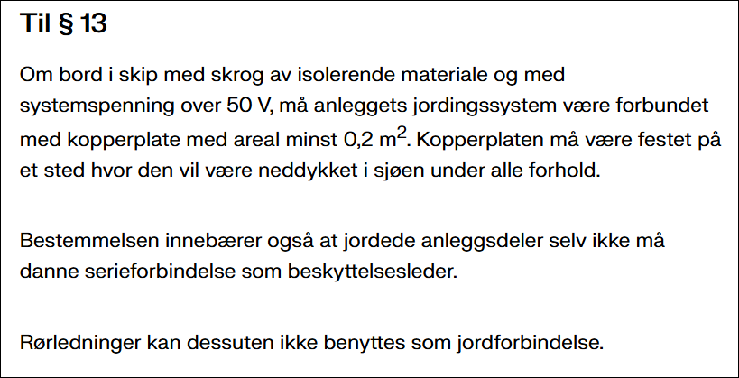

Bonus Svart 29.Mai Link til dette innlegget Svart 29.Mai Chiefengineer skrev 18 minutter siden: .. Følger man ikke den kan man ikke utstede en samsvarserklæring på installasjonen. Jeg sier ikke at det ikke er smart å få ansvarlig installatør til å utstede en samsvarserklæring for anlegget. Men, det er ikke krav om det for fritidsbåt, ref utdraget av forskriften nedenfor: Forskrift om maritime elektriske anlegg § 6.Kontroll. Erklæring om samsvar. Dokumentasjon Denne paragrafen gjelder ikke fritidsfartøy. Sitér dette innlegget Link to post
Chiefengineer Svart 29.Mai Link til dette innlegget Svart 29.Mai Bonus skrev 21 minutter siden: Jeg sier ikke at det ikke er smart å få ansvarlig installatør til å utstede en samsvarserklæring for anlegget. Men, det er ikke krav om det for fritidsbåt, ref utdraget av forskriften nedenfor: Forskrift om maritime elektriske anlegg § 6.Kontroll. Erklæring om samsvar. Dokumentasjon Denne paragrafen gjelder ikke fritidsfartøy. Du har nok rett der, tenkte vel i hovedsak på at det er installasjonsmanualen man må forholde seg til i enhver installasjon. Så er det produsentens ansvar at denne er spesifisert iht. gjeldende standarder og normer og det vil fremgå i egenerklæringen som medfølger utstyret. Viktig ikke minst i forhold til garanti på utstyret som monteres. Sitér dette innlegget Link to post

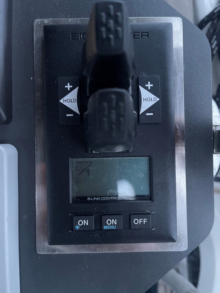

dennrick Svart 29.Mai Emnestarter Link til dette innlegget Svart 29.Mai Det blir spennende med elektriker i båten for å forhåpentligvis få båten fiks ferdig for sesongen med isolasjonstrafo og en second opinion på Multiplusen . Var en del vind idag, og da vi skulle kaste loss, så var panelet til thrusterne dødt. Slik jeg oppfatter det trenger dette panelet styrestrøm, og det fikk det ikke. Da ble det en drøy time inn til Tønsberg istedet for uthavn. Å finne en uthavn ute i havgapet uten viktig utstyr iorden i 9-12 m/s fristet ikke. Tenkt på mulige årsaker til at ting ikke funket på vei innover. Kom til at det siste jeg gjorde var å rote rundt bolten til jordingsanoden, ref bilde over der det er tre ledninger tilkoplet. I havn sjekket jeg og jordingskabelen satt dønn fast, men så har det blitt festet to andre ledninger over den første mutteren, og de var helt løse. Da jeg skrudde til den andre mutteren kom det en liten gnist, og så ble det liv i thrusterpanelet igjen. Så da er vel tilkoblinger her som thrusterpanelet er avhengig av. Dette er ettermontert før mitt eierskap, så ikke godt å si hva dette var for noe. Jeg forstår det ihvertfall ikke. Men jeg er glad det ble liv i thrusterne igjen. Det er god ventilasjon i motorrommet. Underveis ble det ca. 35-30C ihht den nye Ruuvi sensoren. Riktignok var det ikke noe fres i dynamoen da alt var ca fulladet. I havn da vi hadde slått av motor ble det noe varmere der uten ventilasjon. Skal følge med på dette når den nye dynamoen får litt å jobbe med. Sitér dette innlegget Skipsplast 605 | Bavaria 300 Sport | Uttern D66 | Bavaria 28 Sport | Bavaria 39 HT Sport + Grand RIB 380 | Grand RIB 650 Golden Line 200HK | Bavaria 42 Vision (Båtplass på Tjøme) Link to post
Komodo Svart 29.Mai Link til dette innlegget Svart 29.Mai Seilars skrev On 27.5.2025 at 19.37: Ja, den åpner for det om man har ett fullt ut isolert «two wire DC system». Hva de legger i det må man nesten spørre noen som vet hvordan europeiske verft bygger nye båter om. I slike tilfeller skal heller ikke inverter utjevnes fra chassis til DC minus. Takk for svar @Seilars Altså, standarden åpner for å ikke bruke jordplate eller annen jording til metalldeler til sjø dersom man har et fullt ut isolert "two wire system". Two wire system må vel være at man har et topolet anlegg? Altså et system med to ledninger (pluss og minus) og derav two wire. I så tilfelle sier jo standarden at man må ha jordplate eller tilsvarende jording dersom man har et enpolt anlegg. Kan du si noe mer om hva standarden sier om dette? Litt mer ordrett altså. Lurer også på hva du tenker om §13 i Forskrift om Maritime Elektriske Anlegg i forhold til dette. §13 sier altså at: dennrick skrev for 2 timer siden: Det blir spennende med elektriker i båten for å forhåpentligvis få båten fiks ferdig for sesongen med isolasjonstrafo og en second opinion på Multiplusen Har trikkeren din sagt noe om du må ha inn jordplate eller ikke? Sitér dette innlegget Draco 20 blir jolle Skroggjennomføringer og materialkvalitet DIY Badeplattform DIY Anker i syrefast Link to post
dennrick Svart 29.Mai Emnestarter Link til dette innlegget Svart 29.Mai 22 minutes ago, Komodo said: Har trikkeren din sagt noe om du må ha inn jordplate eller ikke? Nei, han fatter seg i korthet. Det er forståelig. For ham er dette bare en jobb. Han er nok ikke like opptatt av båten min som jeg er Noen teorier om hvorfor dette panelet til thrusterne var avhengig av at alt sto bra til på det som i manualen til båten omtales som en joranode? Hvorfor går det strøm der? Ref gnisten? Sitér dette innlegget Skipsplast 605 | Bavaria 300 Sport | Uttern D66 | Bavaria 28 Sport | Bavaria 39 HT Sport + Grand RIB 380 | Grand RIB 650 Golden Line 200HK | Bavaria 42 Vision (Båtplass på Tjøme) Link to post
Seilars Svart 30.Mai Link til dette innlegget Svart 30.Mai Komodo skrev for 14 timer siden: I så tilfelle sier jo standarden at man må ha jordplate eller tilsvarende jording dersom man har et enpolt anlegg. Det finnes flere standarder/godkjente metoder. Den for skip og yrkesbåter er ikke lik den for fritidsbåter inntil 24meter. Europeiske fritidsbåter er nok stort sett bygget etter CENELEC normen som @dennrick sin båt og alle andre bavaria som jeg har sett er bygget etter. Det kan være lurt dersom man skal eksportere båter. NEK er medlem i CENELEC, og det betyr at vi i Norge anerkjenner denne normen til bruk i norske fritidsbåter. Men har du en yrkesbåt i glassfiber, så er det strengere regler som gjelder. NEK410 er ingen norsk oppfinnelse, den er basert på IEC60092. På yrkesbåter så kommer gjerne klassekrav oppå det igjen, feks. DNV krav. Jeg har ikke klart å se noen steder at det kreves jordplate. Men det står beskrevet at man kan ha det i alle de eksemplene på oppkobling som jeg har sett. PE skal tilkobles «Engine negative terminal or it’s bus or AC ground plate». Dersom man ikke har ett « Fully insulated two wire dc system» Og jeg mener å ha lest at det er isolert fra sjø de mener. Det er rom for tolkninger, og jeg mener den beste måten å få svar på er ved å studere en helt ny Bavaria tilsvarende den @dennrick har. Først da vil man se om ett verft som faktisk skriver at installasjonen samsvarer med EN ISO 13297 har en slik forbindelse, eller ei jordplate. Jeg tror ikke Bavaria ville koblet opp en slik forbindelse uten skilletrafo. Kanskje kan man ringe til dem og spørre om båtene har en slik gulgrønn forbindelse mellom PE jord og DC minus, og om det i så tilfelle er en skilletransformator i båtene. En annen mulighet er å se tegningene på installasjonen. Det er krav til en tegning av el. anlegget i EN ISO 13297. Sitér dette innlegget Link to post

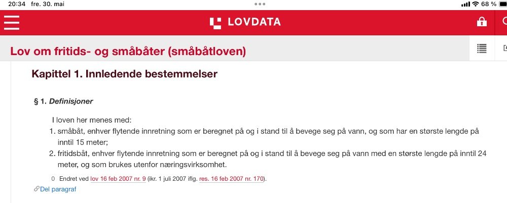

Komodo Svart 30.Mai Link til dette innlegget Svart 30.Mai dennrick skrev for 18 timer siden: Nei, han fatter seg i korthet. Det er forståelig. For ham er dette bare en jobb. Han er nok ikke like opptatt av båten min som jeg er Ok, da får vi bare vente å se hva han gjør. Men uansett hvordan han løser det kan det være interessant å høre hva han forankrer det i. Seilars skrev for 3 timer siden: Det finnes flere standarder/godkjente metoder. Den for skip og yrkesbåter er ikke lik den for fritidsbåter inntil 24meter. Ja, den saken er jo grei, yrkesfartøy og større skip følger nok andre krav. Hvilke andre standarder som eventuelt kan legges til grunn for det elektriske i en fritidsbåt vet jeg imidlertid ikke. Men ingen av dem kan vel bryte konkrete krav i norske forskrifter. Seilars skrev for 3 timer siden: Jeg har ikke klart å se noen steder at det kreves jordplate. Men det står beskrevet at man kan ha det i alle de eksemplene på oppkobling som jeg har sett. Som nevnt flere ganger nå så gjelder jo det bla. de eksemplene jeg har lagt ut fra NEK 400. Men i forskriftens paragraf 13 åpner de ikke for å ikke bruke jordplate. Spørsmålet mitt er derfor om denne paragrafen ikke gjelder for fritidsbåter. De skriver jo "skip". Det har vært spekulert litt rundt akkurat dette i andre tråder, men jeg kan ikke se at det har framkommet noe konkret og godt svar. Sitér dette innlegget Draco 20 blir jolle Skroggjennomføringer og materialkvalitet DIY Badeplattform DIY Anker i syrefast Link to post
Bonus Svart 30.Mai Link til dette innlegget Svart 30.Mai Komodo skrev for 3 timer siden: Spørsmålet mitt er derfor om denne paragrafen ikke gjelder for fritidsbåter. De skriver jo "skip". Skip og fritidsbåt er, så langt jeg har lest i lover og forskrifter, ikke det samme. Her er en definisjon på fritidsbåt: Sitér dette innlegget Link to post
