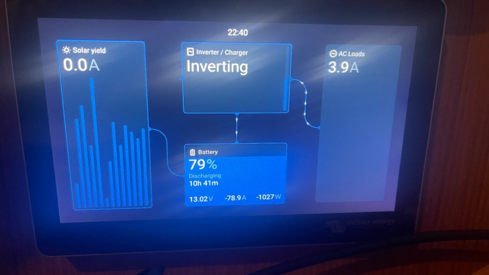

dennrick Svart 31.Mai Emnestarter Link til dette innlegget Svart 31.Mai Skal lese litt mer av det dere har skrevet mer nøye litt senere. Det er travelt på båttur med fruen. Vi dro ut fra Tønsberg i flatt vann og 0,0 m/s med 70% SOC, eller ca minus 409 Ah. Over 800 Ah igjen. Ladet etterhvert med ca 150A igjen, og det ble ihht Ruuvien ca 42 C i motorrommet når dynamoen jobber. Men en alarm idag! Vi dro inn i bassenget på Stauper og la til på et fjell der. SOC 89% etter ca 1,5 t (?). Fint sted ! Så fant vi ut at for å unngå båttur i regn imorgen at vi skulle reise inn til hjemmehavn i Vrengensundet. Det er en tur på ca 50 minutter. SOC var da på ca. 98%, og jeg så på kartplotter displayet over motorverdier at ladespenningen der viste 15,0V. Vanligvis har den vist 14,6V, og når dette displayet har gjort det, så målte jeg 14,4V direkte på startbatteriet (det gjorde jeg på turen ut til Tjøme i Påsken). Så gikk jo alarmen fra VP displayet, og jeg dro umiddelbart av på rpm, og alarmen gikk over. Vi hadde da ligget i 1700 rpm, for denne Gori propellen min simpelthen vil jo ikke ut av "overdrive" til tross for at den har fått service, overhaling, og kjærlighet i hele vinter. Det er litt irriterende. Samtidig, så fort vi bakker med båten, så er det selvsagt rett i overdrive. Da jeg reduserte til 1200 rpm, så falt spenningen til 14,4V på kartplotterdisplayet. Victron appen viste ca. 13,9V til lithium. Økte rpm til 1700 rpm igjen, og etter par minutter gikk alarmen igjen. Da holdt jeg øye med VP panelet, og det blinket et batteri symbol. Jordingskabelen på dynamoen var "litt" løs, dvs jeg kunne manipulere kableskoen. Den har jeg strammet. I tillegg var det samme tilstand på bolten til Ignition / D+/ ladelampe. Litt løs, så jeg har strammet den også. Kan dette ha vært årsaken til overspenningen? Videre tittet jeg inn i motorrommet fra en vinkel jeg ikke har tittet inn i så mye. Det er fem stk kraftige minuskabler koblet rett til godset på motoren. Den ene er merket med noe tyske greier og "Motor minus". Hva kan dette ha å si for noe av det som har blitt skrevet over? Sitér dette innlegget Skipsplast 605 | Bavaria 300 Sport | Uttern D66 | Bavaria 28 Sport | Bavaria 39 HT Sport + Grand RIB 380 | Grand RIB 650 Golden Line 200HK | Bavaria 42 Vision (Båtplass på Tjøme) Link to post

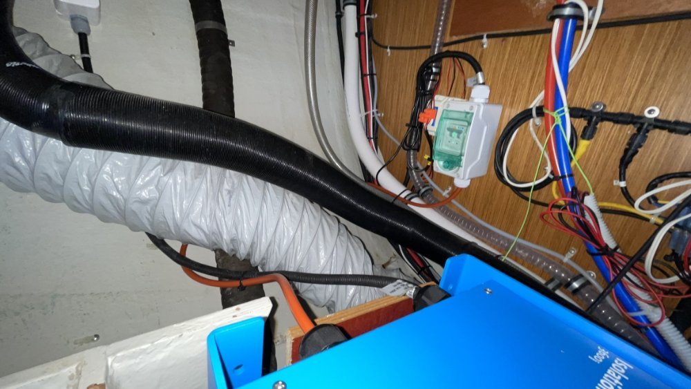

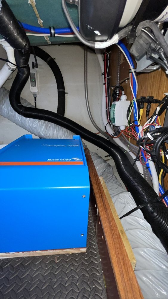

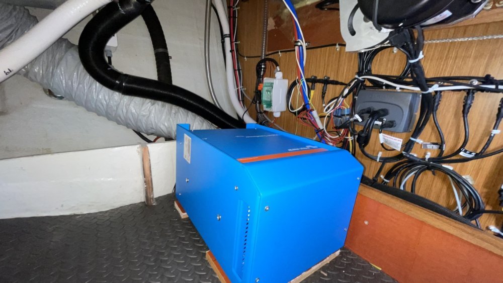

dennrick Svart 3.Juni Emnestarter Link til dette innlegget Svart 3.Juni Ny løypemelding er at huselektrikeren og jeg holdt på fra 09 til 16 idag, og vi tror vi er ferdige. Så får vi se om dere er enige? Jeg kan beskrive hva som ble gjort - det var i hovedsak tre trinn: Montasje/tilkobling av AC - Jording av chassis - Testing Montasje/tilkobling av AC: Det jeg tidligere trodde var en jordfeilbryter etter 230V inntaket til båten helt akterut var bare 16A sikringer på hver leder. Her ble det satt inn en ny jordfeilbryter (16A/30mmA) i den eksisterende kapslingen. Dernest ble gamle og delvis eksponerte koblinger fjernet. Det lå en bunt nede i et hjørne fra de gamle sikringene før 230V ledningene gikk videre inn i båten i k-rør. Koblingen var fuktig. Den er vel da 10 år gammel siden båten er fra 2015. Det ble etter dette montert en ny jordfeilbryter etter isolasjonstrafo i ny kapsling. Det kommer bilder under. Isolasjonstrafoen ble så montert fast i liggende stilling etter tidligere OK fra Farco, før den ble koblet til og lasket opp ihht manualen. Det som gikk i k-rør på 230V som er avbildet var separate ledninger som var trukket gjennom k-rørene (altså ikke en 230V kabel). Huselektrikeren tok et valg om å bruke den oransje kabelen fra AC ut til den nye jordfeilbryteren etter isolasjonstrafoen. Det var en kabel han beskrev som en hardfør bryggekabel. Vi vurderte å henge opp trafoen, men den er tung. Skutesiden og akterspeilet var uaktuelt. Vi visste ikke noe om tykkelsen i veggen, og vi måtte ha flyttet på en del greier som allerede var skrudd fast der. Jeg lagde til og med en mal av esken slik at vi kunne prøve oss frem litt. Vi droppet det altså. Her er trafoen skrudd fast i dørken (vi hevet den litt over med litt kryssfiner) med totalt 7 treskruer. Den er hektet i veggbraketten sin (i "overkant") og støttet opp av to solide skruer lengst fra bildet. Området vi er i nå er helt akterut i båten under pidestallene. Jordfeilbryter etter 230V inntaket skimtes til venstre. Jordfeilbryter etter isolasjons transformatoren - om man følger diagonalen på trafoen - sees bak der. Skrudd fast sammen med all den andre elektronikken som sitter i dette rommet. Her er et litt bedre bilde av jordfeilbryterne inn/ut. Lyser det grønt her, så er det liv i systemet. Her er noen detaljer om AC inn / AC ut av isolasjonstrafoen. Alle ledninger fra 230V inntak frem til trafo er i k-rør (separate ledninger/ikke en stk kabel). Så den oransje kabelen på AC ut til den nye jordfeilbryteren. Herfra går det videre inn i båten og til Multiplusen sin AC inn. Så det blir vel da slik på AC siden: 16A/30mA på bryggestolpe -> 230V inntak i båten -> Jordfeilbryter 16A/30mA -> Isolasjonstrafo -> Jordfeilbryter 16A/30mA -> Multipluss II 12/3000/120 -> Jordfeilbryter 16A/30mA -> 230V Panel i båten -> 230V laster. Jording av chassis: Det ble ikke funnet en egen jordingsskinne i båten. Vi fant bare at det var koblet jordledninger til minusskinna. 230V panelet hadde et "jordingstegn" bak seg (det ble skrudd ut), og huselektrikeren målte at det herfra var god forbindelse til minusskinna. I tillegg mente han at minusskinnen hadde en tilkobling til jordanoden. Det er en 6mm2 jordingskabel som forsvinner inn i båten, og den dukker ikke opp på andre steder enn på bolten til jordanoden som sitter aktenfor seildrevet. Underveis i dette, så ringte vi Farco og ble satt over til samme person hver gang, og han bekreftet at det var veldig vanlig med jording av chassis til minus. Vi snakket med ham tre ganger. Han på Farco mente at det beste var å trekke egne kabler til minusskinna. Det følger med en manual som sier at det skal sitte to "male" tilkoblinger et visst sted, mens på den trafoen jeg har fått, så er det unektelig bare en. Det er forvirrende. Basert på det Farco sa, så ble det jording av chassis til minus skinna. Jeg var ganske sikker på at han hadde trekkepinner, så denne biten gikk enkelt. Gjort på 10 minutter. Så tilkobling. Vi gjorde da det samme med Multiplusen, og det er vel her det er delte meninger. Ikke arrester meg på dette, men dette ble avansert elektrikerprat (jeg vet ikke engang om jeg oppsummerer det korrekt): 12V har ikke berøringsfare i motsetning til 220V. Det høres logisk ut for meg siden det ikke sitter to 10mm bolter på Multiplusen til 2x70mm2 kabler til jord på den. Jeg tror han mente at dersom chassis strømsettes av 12V pluss, så blir det en kortslutning, og da skal sikringene ta seg av det. Som sagt... (Huselektrikeren har hatt 230V i fokus.) Bildet her viser bare at jordingskabelen fra Multiplusen som tidligere satt på shunten sin batteriside, og som jeg koblet vekk, nå er trukket opp til minusskinna ved kartbordet. Så har jeg i tillegg fått merket alle kabler da, både her og andre steder. Testing: Det å trykke inn den mekaniske knappen på alle fire jordfeilbrytere som er i båten min nå fungerte greit. Når han så kom med et apparat som simulerte en ekte jordfeil, så slo ikke noen av jordfeilbryterne ut. Igjen var manualen uklar etter vår mening, så dette ble samtale nr. 2 og 3 med Farco. Det ble så satt på en ekstra jordingslask inne i isolasjonstrafoen (nei, ikke den jeg skal sette på når båten skal på land, men en annen en), og når det ble kjørt en ny test med jordfeilgeneratoren til huselektrikeren som da ble plugget inn i en stikkontakt, og testen ble kjørt, så slo jordfeilbryteren fra Multiplusen ut umiddelbart. Den er vel da litt raskere enn den i 220V panelet i båten. Etter dette pakket vi sammen, og jeg monterte sammen "interiøret" i båten igjen. Det var greit å være to om jobben som vanlig for å spare litt tid, selv om jeg bare var hjelpegutt. Denne dagen er kanskje nok et eksempel på ting man ikke skal gjøre selv i båten sin. Han nevnte at jeg nå har et TN anlegg. Jeg har ikke rukket å sjekke hva det er. Selv er jeg mest spent på om dette blir godkjent her på baatplassen eller ikke. Det later til at thrusteropplegget mitt maser om litt oppmerksomhet også, så det hadde vært greit å snart legge dette prosjektet bak seg. Sitér dette innlegget Skipsplast 605 | Bavaria 300 Sport | Uttern D66 | Bavaria 28 Sport | Bavaria 39 HT Sport + Grand RIB 380 | Grand RIB 650 Golden Line 200HK | Bavaria 42 Vision (Båtplass på Tjøme) Link to post
Seilars Svart 4.Juni Link til dette innlegget Svart 4.Juni •Dere har gjort det viktigste ombord, montert en skilletrafo, og kontrollert at jordfeilbrytere fungerer med en ekte jordfeil. Her ser du at test knappen tester jordfeilautomaten, mens det ikke er en selvfølge at fordelingssystemet lar en jordfeilautomat fungere som forventet. •Skilletrafo er løftet litt fra dørken, det er bra. dennrick skrev for 11 timer siden: Jeg tror han mente at dersom chassis strømsettes av 12V pluss, så blir det en kortslutning, og da skal sikringene ta seg av det. Som sagt... (Huselektrikeren har hatt 230V i fokus.) •Båten har forbindelse mellom PE og DC minus. Det er sikkert tilfelle i 90% av tilsvarende båter. Det er ikke først og fremst mot PE skinnen igjennom en 2,5mm2 at man ønsker å sende ett + overslag mot chassis på 400A eller mer. Her har nok elektrikeren din mest fokus på 230V el. sikkerhet og utjevning av potensielle spenninger. Jeg ville også utjevnet til shunt der DC minus tverrsnittet tilbake til inverter er fullt og lager en krets igjennom DC sikringene. Men disse normene fra USA er håpløse med tanke på tverrsnitt, så man velger gjerne å ikke gjøre det. (2x70mm2) Skal man først ikke gjøre «helt» som normen tilsier, så ville jeg om avstanden er kort vurdert en gulgrønn 50mm2. Den er tilsvarende laveste tillatte tverrsnitt på en slik inverter, og vil tåle fullt overslag av pluss til chassis. Får du ett slikt overslag nå, så vil det følge PE lederen, og det er skummelt fordi det kan ta fyr. Men når det er sagt, sannsynligheten er liten. Så om du ikke fjerner forbindelsen mellom DC minus og PE(som vi ikke vet hvor er), så kan du like godt lage en 50mm2 fra M6 bolten og ned til DC minus(shunt) Da vil jeg påstå at du har fulgt normen, ettersom du kan dokumentere fullt tverrsnitt til å blåse 400A sikringen. Hva sa Farco om dette? Du kan jo eventuelt diskutere det med elektrikeren. Men er du litt ferdig med hele greia, så kan du jo også velge å si at nok er nok, nå har du brukt en fagmann, og båten din er bedre enn de fleste andre med en inverter ombord. For det er den virkelig, du har tross alt fungerende jordfeilbrytere og skilletrafo, og en elektriker med fagbrev innen sterkstrøm har dokumentert at alt fungerer. Dere har også vært i dialog med leverandør av utstyret. Mer kan man nesten ikke forvente. For ordens skyld, forbindelsen mellom DC minus og PE var der før du begynte på prosjektet. Kanskje kan @Hulda komme med en kommentar vedrørende om en ny 50mm2 til DC minus kan ha betydning for korrosjon utover den forbindelsen som alt er mellom DC minus og PE fra skilletrafo og inverter. Her er vi jo i den situasjonen at forbindelsen uansett er tilstede. dennrick skrev for 11 timer siden: Basert på det Farco sa, så ble det jording av chassis til minus skinna. Sa han noe om tverrsnittet? NS EN ISO 13297 åpner for å legge denne forbindelsen til «felles minus»(DC- bus) som er shunt for Lifepo4 i ditt tilfelle. De krever fullt tverrsnitt, men som beskrevet ovenfor så kan fullt tverrsnitt tolkes til minste trygge tverrsnitt for + i din installasjon iht. monterings veiledning, hvilket er 50mm2. Det bør gå fint på M6 bolten. Sitér dette innlegget Link to post
Komodo Svart 4.Juni Link til dette innlegget Svart 4.Juni dennrick skrev for 17 timer siden: Jording av chassis: Det ble ikke funnet en egen jordingsskinne i båten. Vi fant bare at det var koblet jordledninger til minusskinna. 230V panelet hadde et "jordingstegn" bak seg (det ble skrudd ut), og huselektrikeren målte at det herfra var god forbindelse til minusskinna. I tillegg mente han at minusskinnen hadde en tilkobling til jordanoden. Det er en 6mm2 jordingskabel som forsvinner inn i båten, og den dukker ikke opp på andre steder enn på bolten til jordanoden som sitter aktenfor seildrevet. Underveis i dette, så ringte vi Farco og ble satt over til samme person hver gang, og han bekreftet at det var veldig vanlig med jording av chassis til minus. Vi snakket med ham tre ganger. Han på Farco mente at det beste var å trekke egne kabler til minusskinna. Med forbehold om at jeg misforstår. Oppfatter jeg det riktig at dere koblet 230V jord på sekundærsiden av skilletrafo til 12V minus og anode under båten? Forstår det også slik at elektrikeren ikke hadde dette klart for seg, men at det ble gjort iht. råd fra Farco? Kunne vært interessant å sett et skjema på hvordan dette ble koblet opp. Lager han det som en dokumentasjon til deg? Jeg er både nysgjerrig på hvordan koblingen ser ut, og hvordan han forankrer valget sitt. Men er litt betenkt på at han støttet seg til muntlige råd fra Farco for de valgene han tok. Sitér dette innlegget Draco 20 blir jolle Skroggjennomføringer og materialkvalitet DIY Badeplattform DIY Anker i syrefast Link to post
