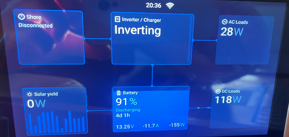

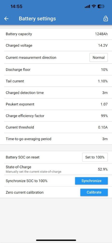

Seilars Svart 27.Juli Link til dette innlegget Svart 27.Juli dennrick skrev for 14 timer siden: I skrivende stund er vi ned 728 Ah, og banken viser 47% av totalt 1248 Ah. Uten å ha tenkt mye på dette, så får jeg ikke dette til å stemme helt. Det har jo vært oppe noen ganger i diverse tråder her på BP hvilke settinger man bør ha på victron sine batterimetere. Regner med du har satt opp dette iht. anbefalingene for lithium. Hvis ikke så kan du jo ta ett skjermbilde av innstillingene for dette, så kan vi se om det bør justeres litt. dennrick skrev for 14 timer siden: Men hva tenker du om "discharge floor" @Seilars? Det er satt til 10%, så når BMV-712 viser 0%, så har jeg i teorien igjen 124,8 Ah på batteribanken. Nei, når du setter discharge floor så påvirkes ikke % regnskapet. Det du gjør er å sette grensen som brukes for å regne ut gjenværende tid. BMV regner altså tiden ned til 10% SOC hos deg, og ikke ned til 50% SOC som er standard settingen for blybatterier. Det trigges også en alarm i victron systemet ved 10% grensen hos deg. Hos oss er også 10% valgt som grense, ikke fordi jeg har noen problemer med å gå lavere, men fordi man ikke ønsker å våkne til en båt som er nedstengt. Vi har faktisk kun gått tom for strøm i båt en gang på over 20 år. Det er oftere strømbrudd i huset hjemme enn i båten. En av årsakene er bruken av batterimetere og rutiner for kapasitetstesting av batteribankene i mai/juni hvert år. Vet man at alt fungerer ved en stress test i juni, så fungerer det også i juli. dennrick skrev for 14 timer siden: I skrivende stund er vi ned 728 Ah, og banken viser 47% av totalt 1248 Ah. Uten å ha tenkt mye på dette, så får jeg ikke dette til å stemme helt. Det er to settinger som påvirker dette regnestykket. Den ene er Peukert som legger inne en faktor for hvor fort du kan tappe ned dine 1248Ah, og hvor mye du vil tape i % på å tappe ned ved gitt hastighet. Den andre er CEF som legger inn en faktor for hvor mange % av de tilførte Ah som faktisk blir tilgjengelige når du lader. 100Ah lading i en time på ett lithium batteri kan feks. typisk gi 98Ah lagret på batteriet. Men på samme viset så vil 100Ah forbrukt raskt få % til å synke hurtigere, og 100Ah brukt over ett lengre tidsrom vil få % til å synke senere enn hva du regner deg frem til på kalkulatoren. For med kalkulator regner vi jo gjerne med peukert 1.00, dvs. vi forventer 50% SOC ved 624Ah forbrukt. Men jeg er enig i at 728Ah burde vist lavere SOC enn 47%. Har du peukert på 1,04 eller 1,05? Du bruker tross alt strøm som en lykkelig full sjømann, dvs. helt uten bekymringer for at herligheten skal lades opp igjen. Vi har denne ferien typisk vært en uke utaskjærs av gangen mellom hver gang vi har plugget landstrøm. Forbruket er også hos oss i øvre sjikt, men vi bruker mer solceller for å «bremse» uttaket enn det du gjør. Dermed så har vi ikke vært under 40% SOC denne ferien. Tanken vår med å ha 800Ah er ikke at vi skal ligge stille og bruke 800Ah i ferien, men at motoren skal lade banken effektivt hvert eneste minutt når den går, også de gangene vi stamper i regn og motsjø oppover langs kysten. Det målet vil jeg påstå at dere også har lyktes med. Valgt kapasitet skal også holde til langhelger uten at vi skal behøve å lade. Sitér dette innlegget Link to post
Komodo Svart 27.Juli Link til dette innlegget Svart 27.Juli dennrick skrev for 18 timer siden: Men hva tenker du om "discharge floor" @Seilars? Det er satt til 10%, så når BMV-712 viser 0%, så har jeg i teorien igjen 124,8 Ah på batteribanken. Hvorfor setter man ikke bare discharge floor til 0% egentlig? Det er sikkert like greit å sette gulvet til 0%, da vet man jo hvilke reserver man har å gå på. Minner litt om reservetank løsningen som vi hadde på mopedene da vi var 16. Kjørte til det stoppet, vrei på reservekrana, og kunne kjøre litt til. Hvor langt visste man kanskje ikke. Hadde samme prinsipp på dykkerflasker på 80 og tidlig 90 tallet med en reservesjalter. Når man var nede på 50 bar strupet den lufta. Så trakk man i reserven, og hadde 50 bar til. Fungerte stort sett greit, men noen strøk jo med og druknet fordi reservemekanismen hadde feilet, og man hadde pustet flaskene helt tomme uten å vite det. Etterhvert forsvant disse reservesjalterne, med filosofien at det er bedre at man hele tiden vet hva man har, og så legger man inn sikkerhet i forhold til det. Reservesjalteren kom vel opprinnelig i en tid da man ikke hadde manometer, og dermed ikke kunne overvåke lufttrykket underveis. Analogien til lithiumbanken din blir jo at du har en batterimonitor og et voltmeter som kontinuerlig forteller deg statusen. Trenger du da at en "voksen" skal si at batteriet ditt er tomt når du har 10% igjen? Det jeg derimot er nysgjerrig på er hva du kan overvåke på batteribanken din. På mitt hjemmebygde lithiumbatteri har jeg i tillegg til batteriets spenning også oversikt over cellespenningene. Der kan jeg overvåke om det er stor spredning i cellespenningene eller ikke, noe som er vesentlig for når du bør avslutte nedtappingen. På dette bildet ser du hva BMSen sier om SOC, altså 56,2%. Batteriets spenning er 13,2V, men jeg kan også følge med på avviket mellom cellene. Som du ser på dette bildet er avviket veldig lavt, og den laveste cellen ligger på 3,322V. Da kan jeg selv velge å tappe batteriet så langt ned som jeg ønsker i forhold til cellenes spesifikasjon. Sitér dette innlegget Draco 20 blir jolle Skroggjennomføringer og materialkvalitet DIY Badeplattform DIY Anker i syrefast Link to post

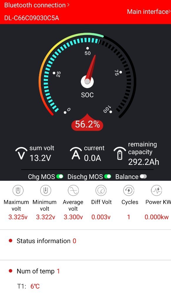

Chiefengineer Svart 27.Juli Link til dette innlegget Svart 27.Juli Det er jo vel og bra med en stor batteribank men uten tilsvarende ladekapasitet blir jo opplegget sterkt mangelfullt om tanken er at det skal serve uthavnsopphold uten landstrømsmuligheter. Jeg bruker 4 timers mototkjøring for å fylle opp en helt tømt lithium forbruksbatteripakke og tror ikke jeg ville ønsket dette forholdet veldig mye dårligere. På landstrøm kan det nok gå 10 timer. Kombinasjonen fungerer fint. Sitér dette innlegget Link to post
dennrick Svart 27.Juli Emnestarter Link til dette innlegget Svart 27.Juli Etter å ha lest dette noen ganger, så er det nok greit å ha discharge floor på 10%. Du har rett i det du skriver @lurvetass. Tenk om jeg f.eks glemmer å skru av VV berederen. Men jeg følger jo nøye med både via monitoren, skjermen i båten og appen. Uansett greit å få en alarm. Så da har jeg blitt litt klokere @Seilars. Her er settings, peukert på 1,07 ? Har ikke mulighet til å overvåke hver enkelt celle, ei heller hvert enkelt batteri @Komodo. Dette bildet av appen gir vel en ide om hva jeg følger med på: 2 hours ago, Chiefengineer said: Det er jo vel og bra med en stor batteribank men uten tilsvarende ladekapasitet blir jo opplegget sterkt mangelfullt om tanken er at det skal serve uthavnsopphold uten landstrømsmuligheter. Enig i det, og vi har også satt Multiplusen til å lade på maks 80 eller 90 A, og ikke 120A. Teknikeren mente den bråkte da. Jeg er usikker på om vi skal sette den opp til 120A. Hva har du gjort @Seilars? Et annet element er jo at med maks 6A i stolpene i de havnene jeg har sett, så er det jo ikke full fres på ladingen. Jeg har skrudd ned til 6A på Multiplusen etter at jeg tok et par sikringer i stolpen før jeg forsto dette. Dynamoen lader med 160A under gange, så to timer bør holde til et døgnforbruk. Så ble det litt spesielt med på-og avmønstring av mannskap, så derfor ble det ikke store forflytninger på oss. Dermed lite dynamo lading. Nå går dette eventyret av en båtferie mot slutten, og alt i alt er vi superfornøyde. Foruten været selvsagt, så har strømopplegget blitt som tenkt, og det har vært deilig. Med opprinnelig bank på 400Ah, så hadde vi ikke holdt et døgn ute med 33 C inne i båten på maks og kjøleskap og kjøleboks og alt annet vi har brukt strøm på. Jeg tror vi nærmet oss et forbruk på ca 300 Ah pr døgn. Det var ingen vits å la Webasto viften stå på fant jeg ut, og når vi fikk ned tempen til 26C inne, så jobbet kjøleapparatene en god del mindre. Dette har vært en sommerferie for historiebøkene våre ihvertfall Imorgen skal vi seile over til Tjøme. Ser ut som om det kommer regn på tirsdag. Ihht Svigermor, så ser plenen ut som om det ikke bor folk i huset vårt. Det må fikses. Sitér dette innlegget Skipsplast 605 | Bavaria 300 Sport | Uttern D66 | Bavaria 28 Sport | Bavaria 39 HT Sport + Grand RIB 380 | Grand RIB 650 Golden Line 200HK | Bavaria 42 Vision (Båtplass på Tjøme) Link to post

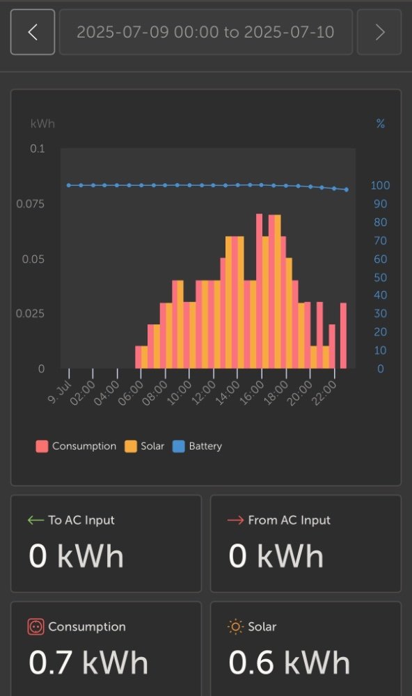

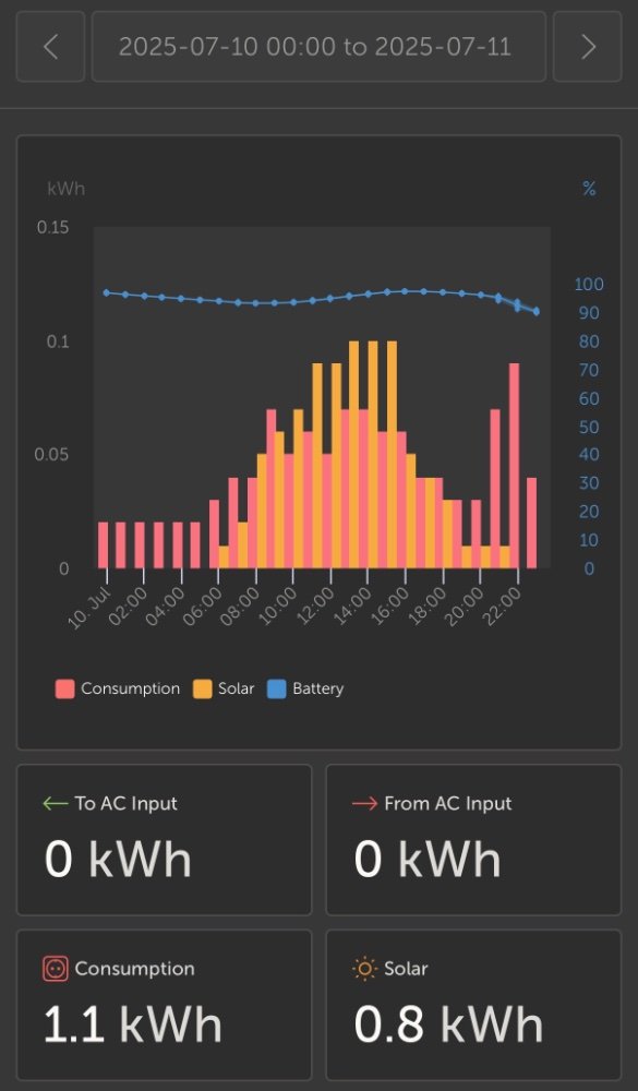

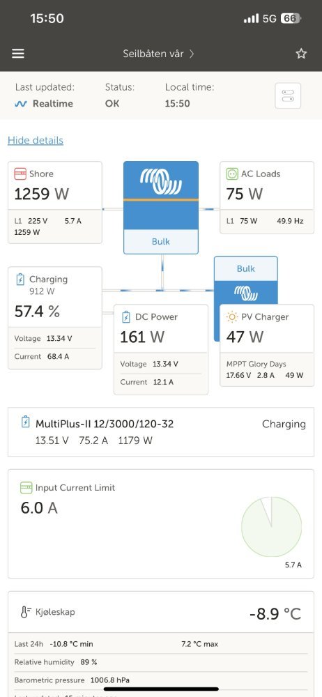

Seilars Svart 27.Juli Link til dette innlegget Svart 27.Juli dennrick skrev 14 minutter siden: Hva har du gjort @Seilars? Jeg har satt multipluss til å yte 120A, men jeg ser at den sjelden vil levere mer enn 105-110A. I tillegg så kjører jeg en Mastervolt lader som gir 71A, og flytter forbruket over på en egen 25A strømforsyning, så vår bank lades typisk fra 0-800Ah på 4,5-5 timer. Men det er riktig som han «teknikeren» din sier, det bråker mer med mye lading. Men hvorfor begrense den på noe annet enn cerbo displayet? Er man lei av viftestøy, så kan man skru den ned ved å begrense hvor mye strøm den kan trekke fra land. Ser du har peukert satt til 1,07. Hos deg ville jeg forsøkt med 1,04. Fasiten får du når du kjører banken helt tom, men 1,04-1,05 er mer korrekt enn 1,07. Sitér dette innlegget Link to post
Seilars Svart 27.Juli Link til dette innlegget Svart 27.Juli dennrick skrev 17 minutter siden: Jeg tror vi nærmet oss et forbruk på ca 300 Ah pr døgn. Ja, og da kan det la seg gjøre å finne en energi balanse. Vi legger ut 2 stk skanbatt 220w sammenleggbare solcellepaneler på dager der båten ikke blir flyttet. Det kompenserer for de 100Ah vi normalt får ved å kjøre motoren i 2x20 minutter. Hos oss kalkulerer jeg med ett normalt energi underskudd på ca. 100Ah/døgn. Det tar vi ut av banken på 800Ah, hvilket gir oss inntil en uke på å enten lade i ei gjestehavn, eller kjøre 6 timer ekstra med motor. Med ekstra, så mener jeg utover 2x20 minutter ut og inn av havner (seilbåt). Av erfaring, så tar vi alltid noen lengre motor transport etapper i ferien, slik at regnskapet går opp. Viktigst er det at all bruk av motor gir høyeffekt lading. Å kjøre motor på fulle batterier i ferien føles feil. Jeg tror du nærmer deg energi balanse @dennrick. Men det er uansett artig å kjenne på følelsen av å bruke strøm som en full sjømann av og til😉. Sitér dette innlegget Link to post
