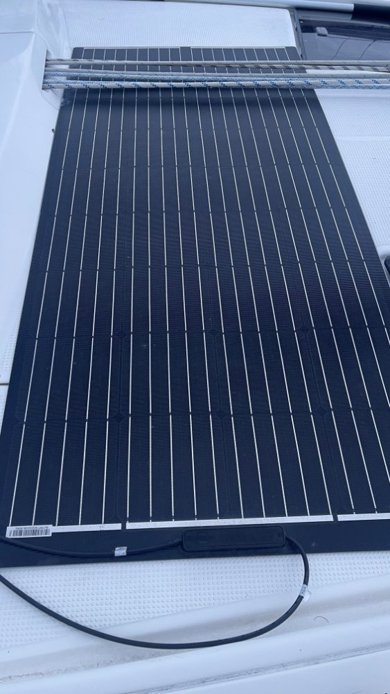

dennrick Svart 27.Juli Emnestarter Link til dette innlegget Svart 27.Juli 1 hour ago, Seilars said: Men det er uansett artig å kjenne på følelsen av å bruke strøm som en full sjømann av og til😉. Mildt sagt Problemet med 160W her er nok tauene over panelet. Maks vi har sett er 70W. Sitér dette innlegget Skipsplast 605 | Bavaria 300 Sport | Uttern D66 | Bavaria 28 Sport | Bavaria 39 HT Sport + Grand RIB 380 | Grand RIB 650 Golden Line 200HK | Bavaria 42 Vision (Båtplass på Tjøme) Link to post
