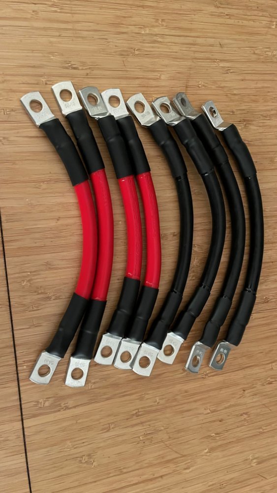

Makspower og installatøren jeg bruker er også enige om å øke fra 35mm2 til 50mm2 på laskene. De er jo fortsatt veldig korte, så jeg er ganske komfortabel med dette.
:tommel_opp: Enig med @Seilars i at 35mm2 virker snaut, selv om det helt sikkert vil fungere. Men siden du har tre batteripakker som samles i et knutepunkt, tenker jeg samtidig at strømmen i hver gren blir så pass lav at du kan leve med 50mm2.

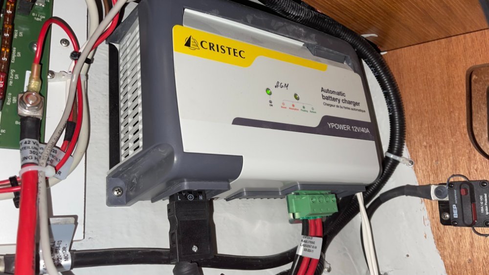

I dette rommet står det nå en IP43 som har erstattet Cristec laderen. Den skal nå utelukkende ta seg av thrusterbankene som er AGM. Jeg husker også for noen år siden da jeg var ny eier av motorbåten (39 foteren), så spurte jeg servicesjefen til Bavaria om generell innfesting av utstyr. Han svarte da at hen pleide å bruke en del lim og dobbeltsidig tape. Jeg har gjort det samme. Stort sett til småting som alarmer etc.

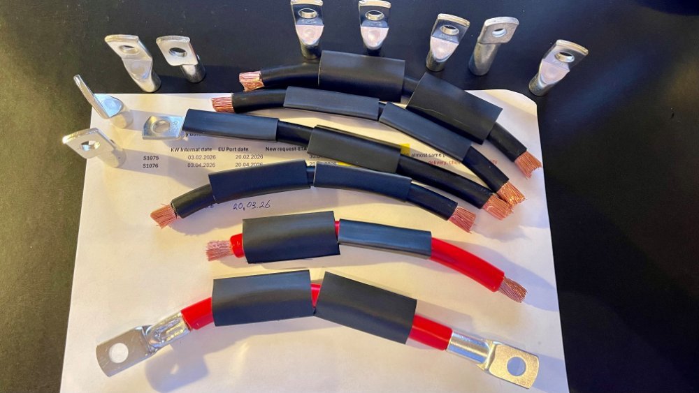

Ikveld lager jeg batterilasker, 50 mm2, her hjemme.

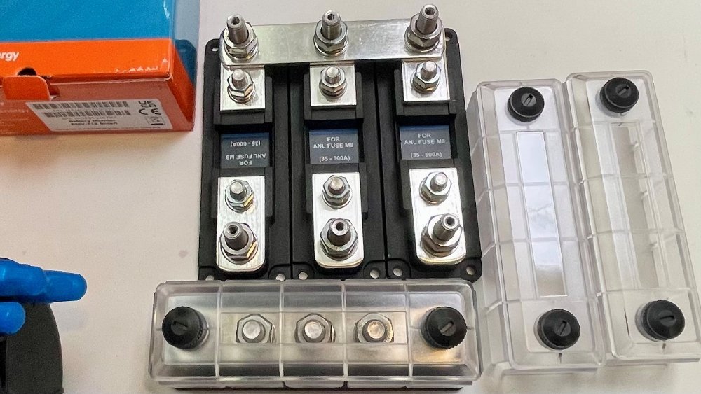

 2x70 på pluss, og 2x70 på minus, sikret med 400A?  Minste tversnitt er 2x50mm2 på hver av polene, dvs. 4 stk. 50mm2 hvilket gir 2x100mm2.  Dette skal sikres med 400A.
@Seilars Det ble 2x70mm2 da vi er på ca 7-8m tur/retur. Det betyr at vi da har 2x70 på pluss og 2x70 på minus som du skriver. Jeg klippet ut dette bildet fra manualen:
Om sikring, så sitter "knutepunktet" i den andre enden:
Her vil da 3 banker med 4x100Ah kobles til , og så vil det gå 2 x 70mm2 pluss kabler til Multiplussen. Opprinnelig plan er å sette på 3x200Ah sikringer her. Det er 50mm2 i laskene, og det går 50mm2 fra hver bank til overfornevnte sikringsholder slik planen er nå.

 Her får du 200A ANL sikringer på hver av batterigruppene med 4x100Ah.  Skinna etter sikringene er da sikret med 600A.  Det er 1200Ah med lithium som vil forsyne kortslutninger. I manualen så sier victron 400A på ekstern sikring.  Det riktige slik jeg ser det er å sikre hver av 70mm2 kablene med en 200A sikring. Du kan feks. gå fra samleskinne til multipluss via to stk. ANL sikringsholdere som har 200A sikringer.  Det høres for meg litt kraftig ut med 200A sikringer på 50mm2 til Lifepo4 batterier med 400A BMS. Jeg føler at det er naturlig å runde ned til 160A på 50mm2, mens 70mm2 etter min erfaring håndterer fint 200A.

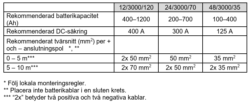

Victron multipluss oppgir 400A som sikring i manualen. Da kan man ikke sikre den med 600A og referere til at man pleier å gjøre det og aldri har fått klager før. Han hadde også tenkt å ha 35mm2 lasker i denne installasjonen. Skulle de også sikres med 200A, og hva sier chat gpt til det? Jeg er opptatt av hvordan ett anlegg fungerer når man stresser eller får feil i anlegget. Det er der man skiller gode og dårlige løsninger.
Spørsmål:
Slik jeg har oppfattet det fra tidligere tråder her, vil ikke ANL kunne håndtere kortslutningsstrømmer fra LiFePO4 type batterier. Det nest beste er terminalsikringer som kan håndtere rundt 16000 A. Eller eksempelvis NL3 type knivsikringer som tar langt høyere strømstyrke. Dette er hva som til vinteren skal inn på mine Li-batterier (2 stk 200 Ah hver med 200 A BMS).
For oss som ikke har papirer som installatør, hva er faren med å sikre med 3x200A?
Her er et utdrag fra manualen. Ser at de omtaler valg av sikringsstørrelse som "anbefalt DC-sikring". Men jeg legger også merke til at 24V varianten av samme boks anbefales med 300A. Direkte oversatt skulle vel 24V varianten ha en dobbelt så stor sikring som 12V varianten. Eller er det noe jeg ikke tenker på?
Angående tverrsnitt ser jeg at du har et poeng. De anbefaler 100mm2 for inntil 5 meters ledningsstrekk (en vei, eller fram og tilbake?), og 140mm2 for strekk mellom 5 og 10 meter. Hvor lange ledninger har du @dennrick?
